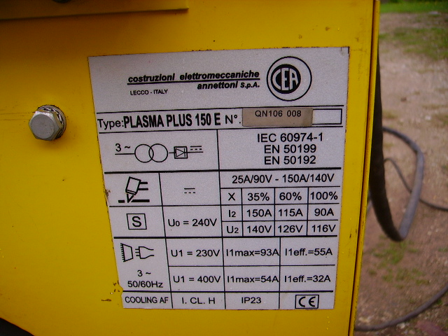

Ehk keegi oskab elektrialaselt nõua anda. Garaazis praegu C32A kaitse. Liitumiskilbis C40A kaitse. Nende kahe koha vahemaa umbes 30m ja 25 ruudune juhe. Liitumiskilbist alajaamani umbes ka 30m meetrit ja juhe 50 ruudune. Viimane lause küll vist ei oma enam probleemi olemuses tähtsust.
Aga asi siis selles, et millegipärast plasmalõikuriga lõigates viskab kaitsme alati välja liitumiskilbist, kui lõikamisampritega liiga ahneks minna.
Plasmalõikur selliste andmetega:
Arusaadav, et peakaitse jääb aparaadi vajatava täisvõimsuse korral piiripeale. Aga huvitab just, et miks ülekoormuse korral kangem kaitse ära minestab? Võiks kahtlustada praaki ja peaks Elektrilevi kohale kutsuma?
Niipalju veel, et alajaam koos liitumiskilbiga paigaldati aia taha mõned aastad tagasi ja selle aja jooksul peakilbi kaitse välja visanud ülekoormuse tõttu mitte üle kümne korra. Lihtsalt 50mm materjali lõigatud väga harva. Seega ei ole tegemist igapäevase kaitsme sisse klõpsimisega ja miskise ärakulumise saab välistada.
(17-12-2018, 19:58 PM)meli666 Kirjutas:  Ehk keegi oskab elektrialaselt nõua anda. Garaazis praegu C32A kaitse. Liitumiskilbis C40A kaitse. Nende kahe koha vahemaa umbes 30m ja 25 ruudune juhe. Liitumiskilbist alajaamani umbes ka 30m meetrit ja juhe 50 ruudune. Viimane lause küll vist ei oma enam probleemi olemuses tähtsust.
 Kaitseautomaatide parameetritel on lubatud teatavad piirid.
Termovabastil ca 1,13–1,45 nimivoolu ja elektromagnetvabastil 5–10 nimivoolu C-kara korral.
Vabalt võib juhtuda, et C32 on tuimem kui C40.
Kas minitud C32 on ainus tarbija selle C40 taga?
Et seal ei oleks teisi matsutamas samal ajal...
