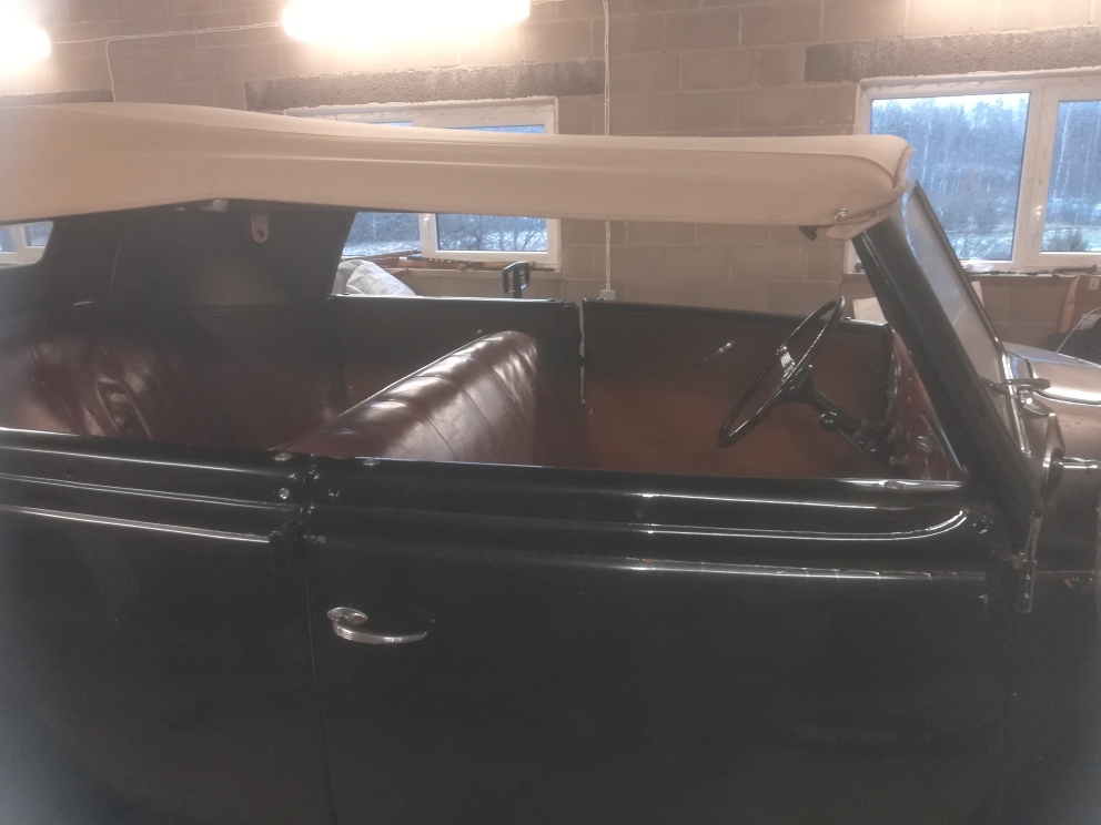

Sisu tuleb täiesti teist sugune. Kahjuks pole aimugi, millist tooni kasutati. Avatud auto puhul kindlasti nahk, aga mis tooni. Pildid ju kõik must-valged. Armatuuri paneelid olid kõigil M1-l ja M11-l puit imitatsiooni. Rool ka teistsugune. GAZ 11-l oli tulede lülitus juba nupuga, mitte roolil nagu Fordil.

Leidsin pildi, kus on näha, et istmed väga tumedad, tõenäoliselt mustad. Isegi tegumoest saab aimu. Loodan, et minu aparaat 2020 a kevadeks näeb samasugune välja.
Värv kindlalt hall, nagu originaalis oli.
(16-12-2018, 21:03 PM)Formika Kirjutas:  Leidsin pildi, kus on näha, et istmed väga tumedad, tõenäoliselt mustad. Isegi tegumoest saab aimu. Loodan, et minu aparaat 2020 a kevadeks näeb samasugune välja.

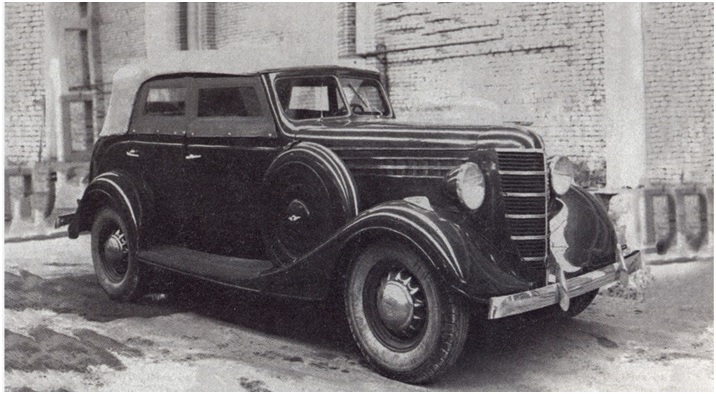

Ei tea mis auto see seal paremal paistab?
[Pilt: 48370918-2251249978445687-483566287637708800-n.jpg]
Pilt on tehtud Moskvas 1940. Mingi sportlaste paraad.
(19-12-2018, 06:09 AM)Taaviw126 Kirjutas:  Ei tea mis auto see seal paremal paistab?
Jube raske on mudelit määrata ainult uste ja tagatiiva järgi, kuid pakun , et tegemist on Ford model 78-ga, ehk sama, mis sai Ameerikast endale veetud.
Gaz A kindlasti mitte, sest A-l on kahe ukse vahel post. Gaz 11-40-l olid jälle kasutusel GAZ M1 poritiivad, mis on kujult teistsugused. Poritiib ja uste ülaäär sobib identselt Ford Model 78-ga või ka Model 81-ga, kuigi 90% ulatuses jääks Model 78 juurde.

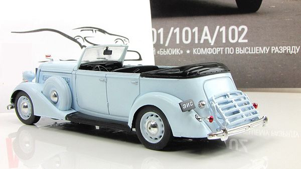

Zis-102 on tõenäoline.
Lääne pille paraadidel püüti vältida, kuigi "vabal ajal" eelistasid juhid pigem neid, Stalinist kuni Brežnevini.
Esinduslikkuse tase, poritiiva kuju ja katusekatte ümar joon klapib ka paremini kui g11-40 puhul

 Mõtlesin ka seda aga kuidagi ei taha see poritiiva taganurk klappida.
