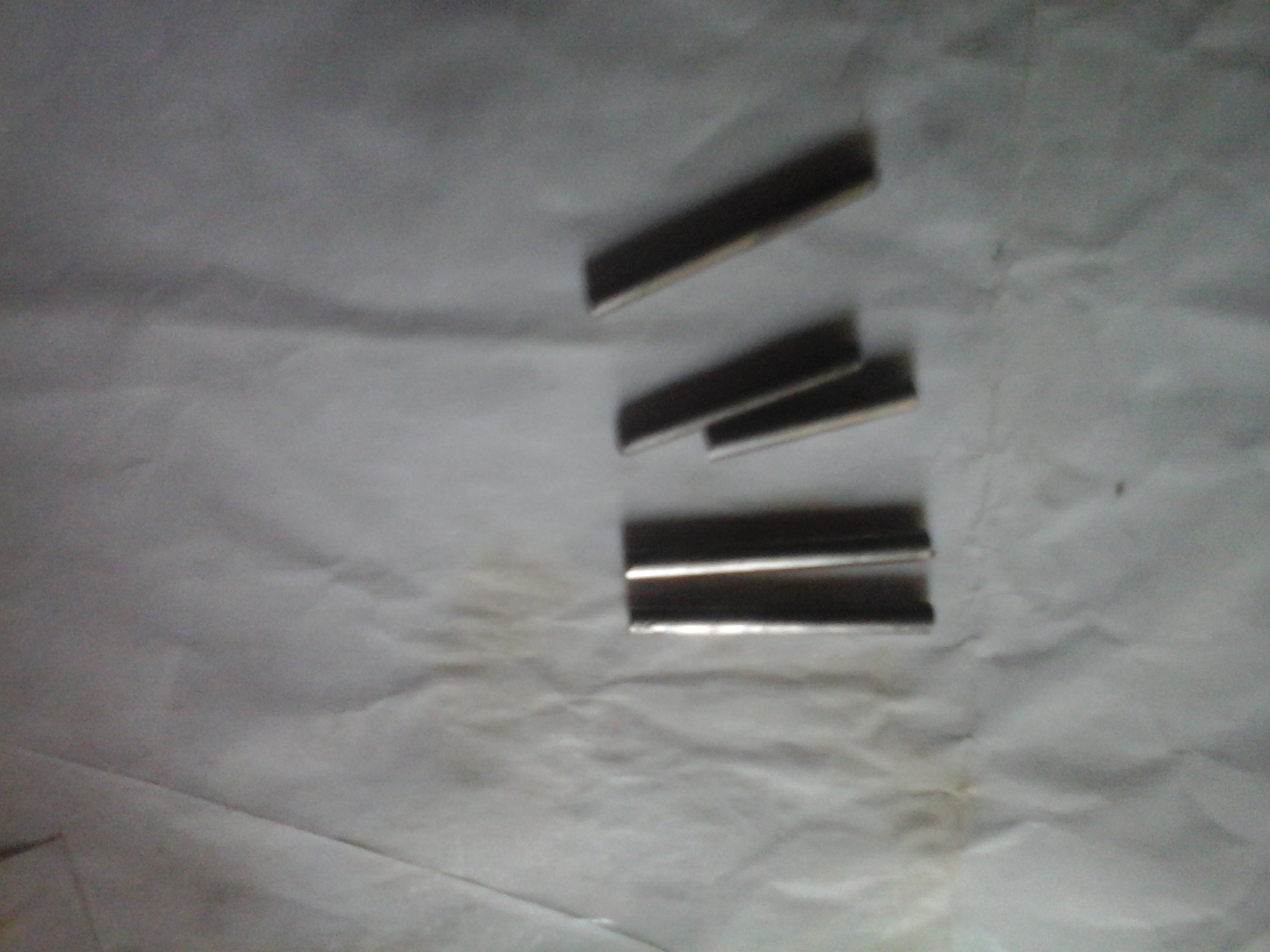

Võtsin mtz 82-el käigukastil külgmise kaane maha ja sealt tulid sellised asjad välja.
Need on alumise võlli peal vabalt veereva hammasrattaploki nõellaagri nõelad.
Vähemalt saab seda pilti nii tõlgendada.

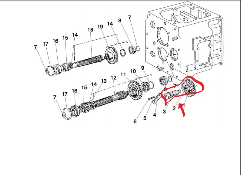

(30-12-2018, 19:25 PM)2715 Kirjutas:  Need on alumise võlli peal vabalt veereva hammasrattaploki nõellaagri nõelad.
Avastasin, et need nõelad pärinevad tagasikäigu vahehammasratta telje nõellaagrilt. Vahevõlli hammasrattaploki  esimese ja teise käigu suurel hammasrattal on ka nõellaager, aga see tundus korras olevat.
Väga teretulnud on see,et  traktoriomanik uurib oma käigukasti seest tulnud väikseid pudinaid. On juhuseid küll,kui käigukasti põhjast,tagasillast ja mujalt koos õliga veereb metallist tükikesi välja. Omanikule tekitab selline asi tohutut peavalu. Hea on kui leiab üles ka allika kustkohast asjad pärit. Mul endal on aga olnud palju juhuseid,et ei leiagi kohta kust laagrikuul või mõni muu tükike pärit on. Ilmselt on need jäänud vedelema ammustest aegadest ja eelmiste remondimeeste pärandus uuematele tegijatele. Big Grin
