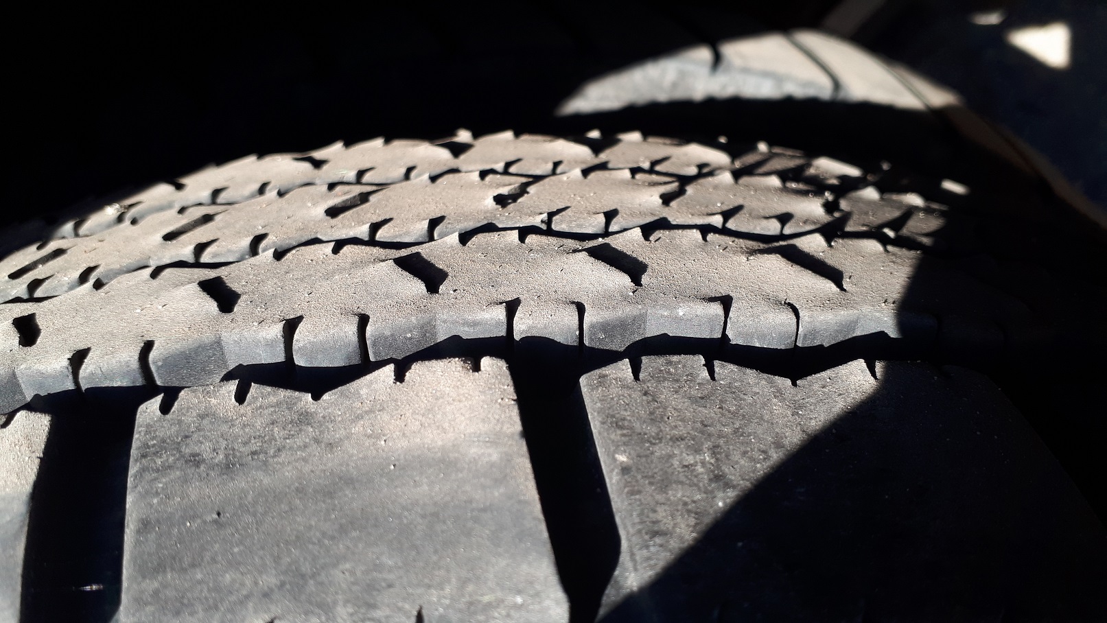

Postituses 216 kirjeldasin kummide vahetust. Nüüd vaatasin, et üks kummipaar on omavahel riius. Kulub kuidagi "kuusena". Teisel pool asi normis. Riiu poole peale sattus üks kumm veidi rohkem kulununa ja nüüd "vägistabki" suurema ümbermõõduga kumm väiksemat. Ega sääl midagi teha ka pole, sest ühesuurust paari ei saa. Kui alamõõduliseks kulub, eks siis tuleb asjaga tegeleda.
Tulid vist nädalavahetusel lahtedevahel vastu. Üks või mõlemad (tähelepanu oli hetkeks mujal) esituli tundus üleliia värelevat. Lihtsalt sõbralik tähelepanek  Cool
(23-04-2019, 17:34 PM)motamees Kirjutas:  Postituses 216 kirjeldasin kummide vahetust. Nüüd vaatasin, et üks kummipaar on omavahel riius. Kulub kuidagi "kuusena". Teisel pool asi normis. Riiu poole peale sattus üks kumm veidi rohkem kulununa ja nüüd "vägistabki" suurema ümbermõõduga kumm väiksemat. Ega sääl midagi teha ka pole, sest ühesuurust paari ei saa. Kui alamõõduliseks kulub, eks siis tuleb asjaga tegeleda.
Ebavõrdsete rehvidega on see jama, et kulunum kulub väga kiiresti läbi. Ja kui siis selle uuega asendad, kulub jälle vana väga kiirest.
Aga no sul pole läbisõidud ilmselt nii suured, et see probleem väga kurjalt raha hakkaks sööma.
(23-04-2019, 22:03 PM)zazik Kirjutas:  Ebavõrdsete rehvidega on see jama, et kulunum kulub väga kiiresti läbi. Ja kui siis selle uuega asendad, kulub jälle vana väga kiirest...
Jah nii on, sest mittekulunud (suurem) kumm surutakse tugevamini vastu maad ja tema juba "kaapima" ei hakka. Erineva ringi ümbermõõdu tõttu peab siis väiksem kumm pidevalt kaapima.
Eks ma siis pean ostma kaks uut kummi ja need jäävad siis pidama.

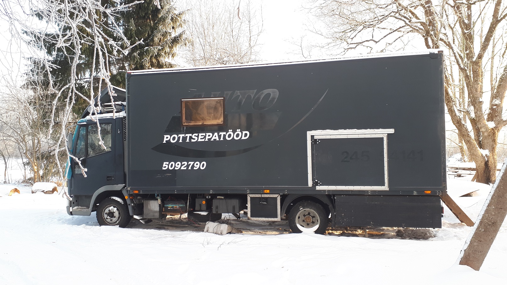

Mitte norimise vaid huvi pärast: masina olete põhjalikult korda teinud ja välja ehitanud, kas kuudi mitte-värvimisel on miski põhjus?
(02-08-2019, 12:34 PM)Envir Kirjutas:  ... kas kuudi mitte-värvimisel on miski põhjus?
Jah, ma ei näe selleks vajadust. Mulle meeldib avastamise ja remontimise protsess. Praktiline pool on oluline. Iluasjad on minu jaoks teisejärgulised. Nagu pildilt näha, on kongil olevad praod kinni teibitud niiskuse vastu. See on praktiline, aga mitte ilus. Ei maksnud ka suurt midagi. Kabiin on samal põhjusel üle värvimata.
Kongi lihvimisele/värvimisele kulutatava raha investeerisin parem uude projekti. Kulutatud raha on silmaga näha ja käega katsutav. Peale selle ka uus ja huvitav.
