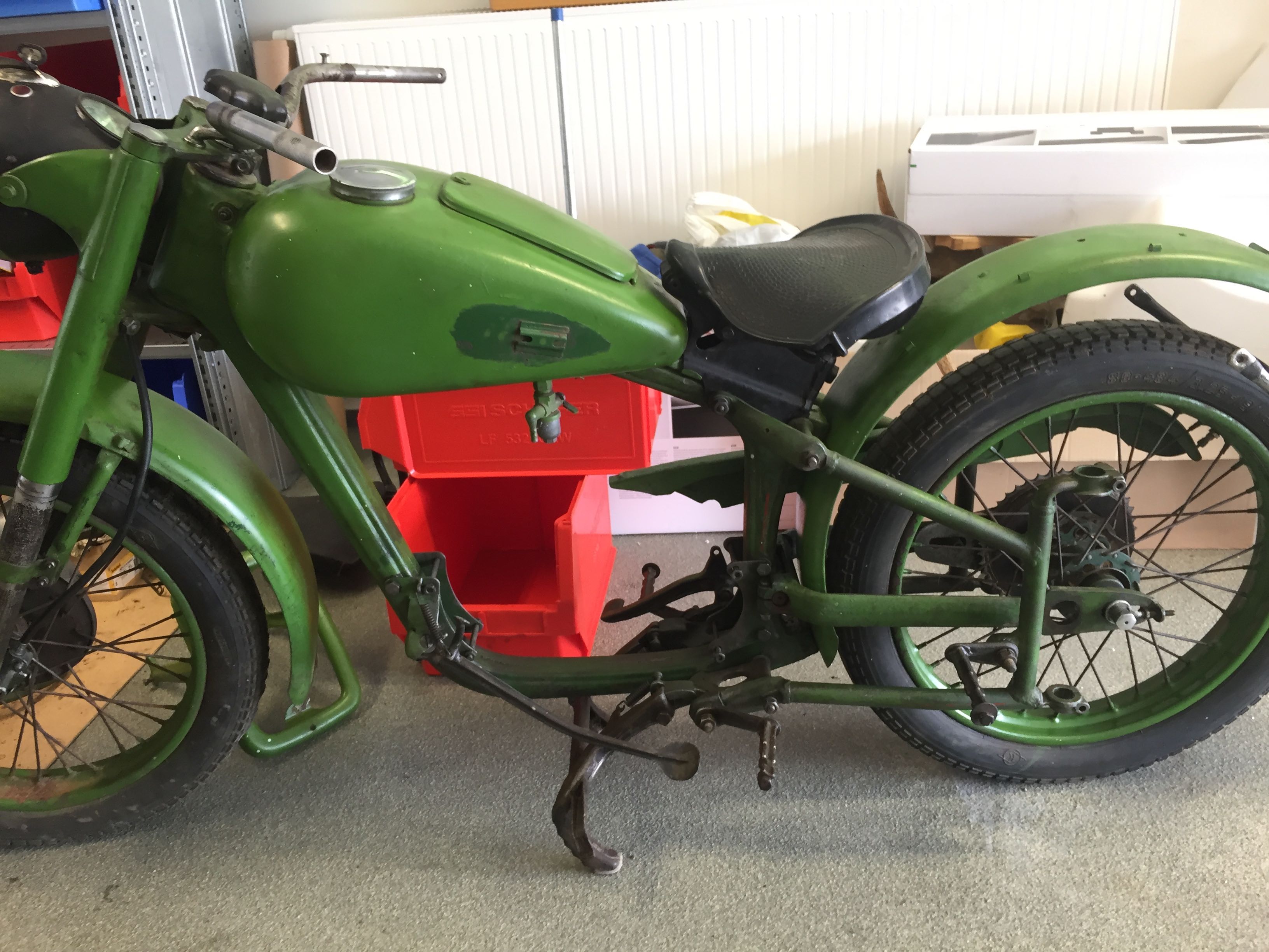

Olen mootorataste teemal väga võhik ning tegemist on siis esimese mootorattaga, ilmselt on tegu IZ 49-ga.
Mootoratas kuulus vanaisale. Plaan on ratas lihtsalt korda teha, et suvel sõita saaks.
Kõik nõuanded ja näpunäited on teretulnud. Siinkohal palungi abi erinevate juhendite leidmisel, mis hõlbustaks ratta kokku panemist, varuosade leidmist jne.
Ratas oli eeldatavasti komplektne, puudub aku ja oletatavasti oli mingi probleem süütesüsteemiga (ilmselt on juhtmed oma aja ära elanud).
Mõned pildid.
Kõigepealt küsiks, mis plaanid rattaga on ?
Kas taasdada või lihtsalt kokku panna ja lustisõitu teha ?
Aku on kõigeväiksem probleem ja vaevalt, et juhtmestik on väsinud ja sellest tulenevad probleemid.
Ei näe pildil polte mutreid ja ühest pildist ilmselt on vähe, et kaasamõtlejad saaksid aru täpselt mida oleks vaja teha ja mis puudu !

Praktiliselt on koos. Nipet-näpet mida külge ei pane siis on sumbutajad, tagumine iste, tagumise istme raam, tagumised amordid (ootan oma tihendeid Poolast), tagumise istme tugirauad 2x, paagi küljes olevad küljekummid, süütepool, süütekarp, mingisugune hoidja ilmselt aku oma ( L kuju), käiguvahetus hoob koos kangiga. Hetkel rohkem ei meenu.
Kas keegi oskab hinnata nüüd masina komplektsust?
Lisan mõned pildid.
(16-06-2018, 00:40 AM)asd12345 Kirjutas:  Praktiliselt on koos. Nipet-näpet mida külge ei pane siis on sumbutajad, tagumine iste, tagumise istme raam, tagumised amordid (ootan oma tihendeid Poolast), tagumise istme tugirauad 2x, paagi küljes olevad küljekummid, süütepool, süütekarp, mingisugune hoidja ilmselt aku oma ( L kuju), käiguvahetus hoob koos kangiga. Hetkel rohkem ei meenu.
Lisan mõned pildid.
Ma ei ole mingi ekspert aga olen omanud ühte 49 ennem. Minuarust on sul küll väga heas korras isend ja täpselt selline mis kannatab lihtsalt kokku panna ja ringi töristada. Kõik mis piltidel näha tundub ok. Ma isegi ei ajaks seda originaalsust taga rohkem. Kui see on su vanaisa ratas siis tee see korda nende juppidega mis seal küljes oli sest nii säilib ta kõige audentsema "vanaisa rattana".

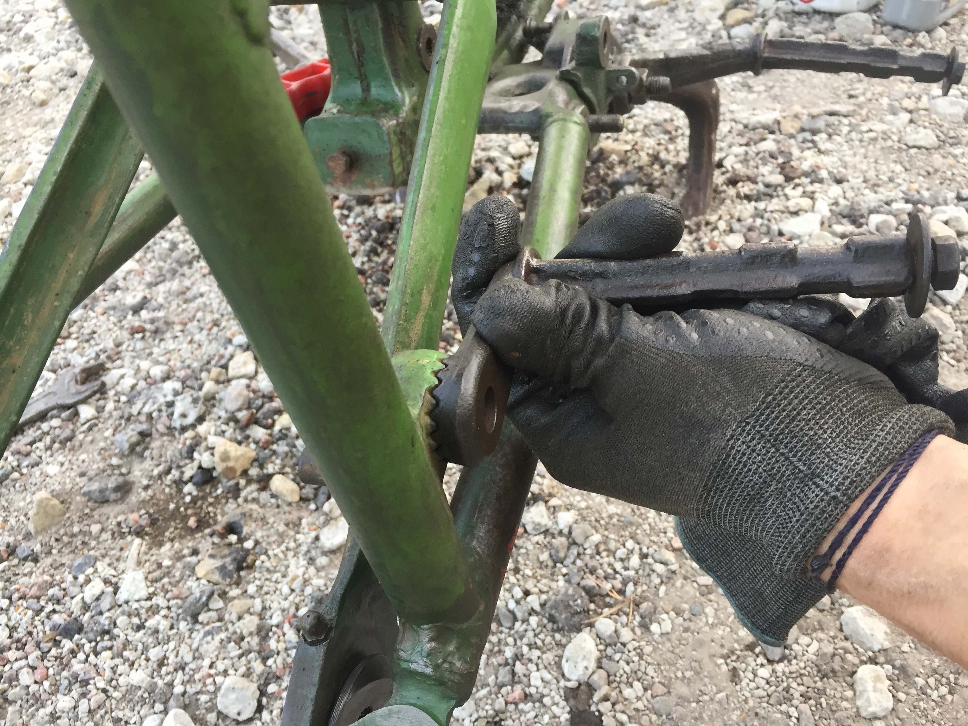

1. Kuidas saada esiahrk raamiküljest lahti? (mutri sain pealt lahti aga edasi)
2. Kuidas oleks kõige mõistlikum parandada ketikaitset, millel on tükk ära murdunud?
3. Kuidas oleks kõige mõistlikum pradandada kütusepaak ja kuidas see seest kõige paremini puhtaks saab? (milline keemia)
4. Millist pahtlit kasutada detailide viimistlusel? Milline liivapaber?
5. Esiporikal on hargikülge kinnituv metalltala porika juurest needist lahti tulnud mida sellega võiks teha ?
6. Kuidas saada tagumise velje seest piduritrummel kätte?

https://www.youtube.com/watch?v=Od_c52JPKa4  Amordid välja.
27x1,5 keermege võll tuleb leida vanarauahunnikust või trialilt tellida.
