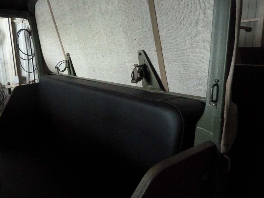

Ok.Hiilga siis teadmiste ja tähelepanekute  poolest. Kas oled leidnud metsast kabiine millel on selline Mosina kinnitus? Või on mingeid muid leiutisi ,mida saaks pidada tehase toodanguks?
(01-02-2019, 09:45 AM)jurka Kirjutas:  Ok.Hiilga siis teadmiste ja tähelepanekute  poolest. Kas oled leidnud metsast kabiine millel on selline Mosina kinnitus? Või on mingeid muid leiutisi ,mida saaks pidada tehase toodanguks?
Mingeid taolisi klambreid olen leidnud küll. Peaks lähemalt uurima neid...
Militaarfoorumis on poisid tublit tööd teinud ja Hiiumaa militaarajalugu kaardistanud; räägib Heldur Ala: Nõmba lahing 1941 , (siit tuleb ka päris huvitav info kild tuki kinnitusest juhi selja taga, aastat kahjuks otseselt ei selgu):
"Siin koolimaja vastas üle tee seisis ZIS-5 veoauto. Me pole sellel rattaid alt ära saanud, aga siis käisime Tahkunas, sealt sain rattavõtme. Oli üsna korras auto, ei olnud põlenud. Lõpuks ikka vist paar ratast saime kätte. Auto kummid lõigati pätakataldadeks. Kuhu auto ise sai, seda ei tea. Tubalal seisis teine auto, Parbo tahtis seda ära vedada, käis meilt hobuseid küsimas, aga me pole annud. Tubalal seisnud ZIS-5 porilauad ma tõin küll ära, tegin nendest tuuleveski labad.
Tubalal Inumatse väravas seisis tee peal kaks vene veoautot. GAZ auto oli täiesti põlenud, ainult põlenud padrunid olid järgi. ZIS-5 oli terve, seda tahtiski Parbo ära vedada. Kolmas auto, GAZ, oli ära põlenud Kreise väravas [Katre motell praegu].
Autod olid sõidusuunaga Kärdla poole. Põlenud autod seisid veel talvel seal, aga kuhu ja millal nad ära viidi, seda ei tea. Kui sõjaväes teenisin, siis meil oli neli veoautot, aga autojuhidel polnud kabiinis püsse kusagile panna. Meisterdasin siis vanast portfellist ja vanarauahunnikust leitud juppidest püssidele kinnituskohad juhi selja taha, kõigile neljale meie autole. Pärast teised nägid, tahtsid ka saada. Siis läkski tehasesse tootmisse. Sain selle eest seitse päeva puhkust."

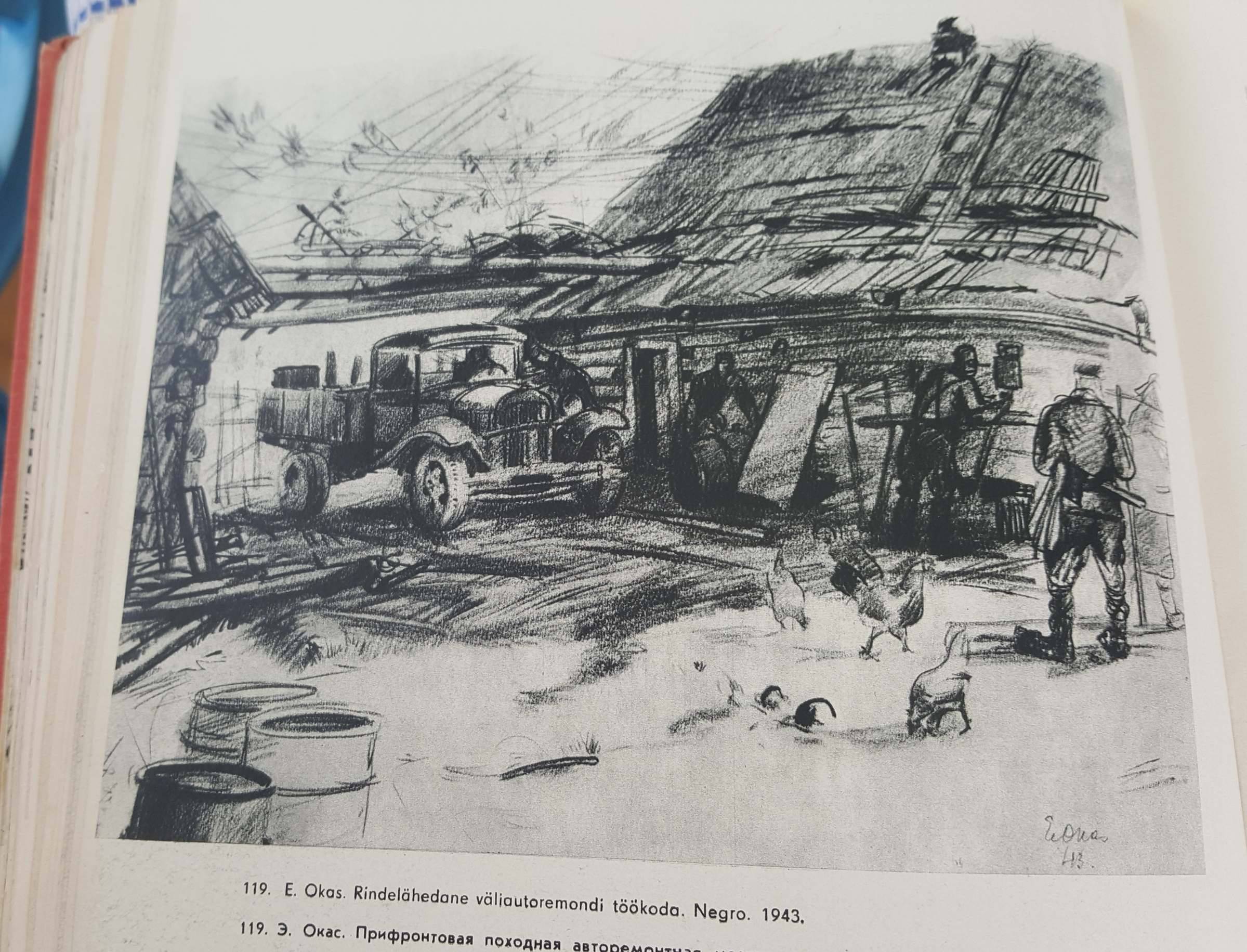

Juhtusin nädalavahetusel sirvima raamatut Eesti NSV kunstnikud Suures Isamaasõjas. Leidsin sealt kaks Eevald Okase graafilise töö pilti, mis antud teemaga haakuvad:
