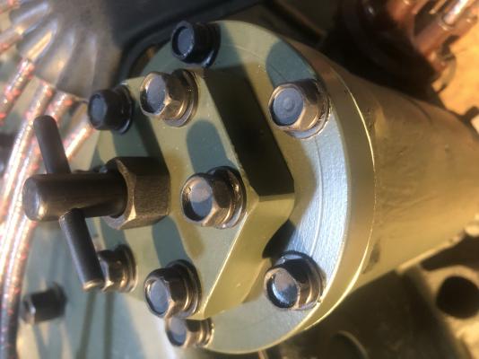

(15-01-2019, 18:54 PM)viplala Kirjutas: Oskab keegi öelda, miks see süvend vanasti poltide peal oli?
Keegi ikka oskab. See on stantsi templi jälg, millega moodustati kuuskant matriitsi sees. Suht algeline tehnoloogia tekitas ka mitte niiväga korraliku kuuskandi, mida oli lehtvõtmega tõesti väga lihtne rikkuda.

Süvendiga peaga liiduaegseid polte olen näinud müügil Põltsamaal Togata poes, samas olid ka suur valik gpz laagreid. Teine koht kus oli ka mingi poldivalik on Hiiul A.K.K traktoripood.
M10 polt 14mm võtmemõõduga on ka mingi nõukaaaja ratsionaliseerimise tulemus?

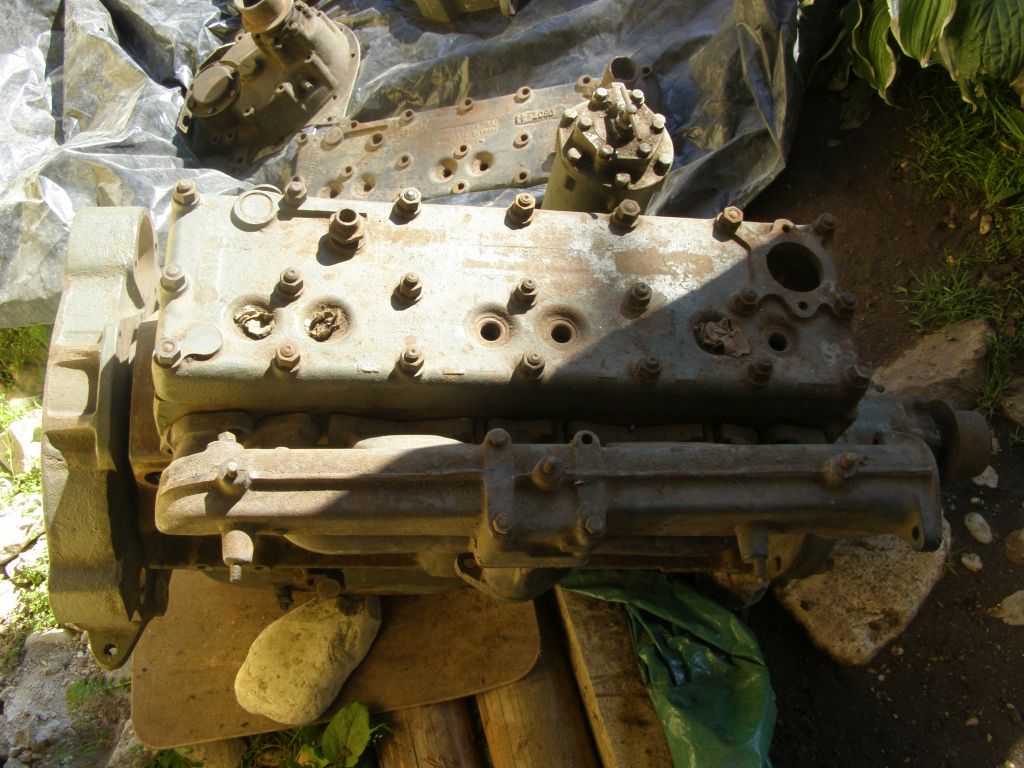

Jätkan ikka, kuigi raskemaks läheb. Pidi ta ju mulle paralleelselt pidurdus süsteemi ehitama. Tal oli selleks kõik joonised hangitud. Gaz 11-ne piduri süsteem on täiesti erinev M1 piduri süsteemist ja kuna neid autosid tehti nii vähe, siis mõned eksemplarid, mis Venes ongi on tavaliselt varustatud Pobeda hüdrauliliste piduritega. Muidugi väidavad nad, et auto on neil 99% originaal ja selliste piduritega lastigi tehasest välja sõjajärgseid isendeid. Apelleerivad kirjandusele, kus ei teata isegi, milliseid mootoreid kasutati.
Всего было выпущено около 1170 автомобилей, причём остаётся неясным то, насколько они соответствовали исходному варианту комплектации модели, в частности, какие именно моторы устанавливались на них с завода — ГАЗ-М, ГАЗ-11 или ГАЗ-20 (в особенности это касается машин послевоенного выпуска).
Kuskil pole ka kirjas palju siis neid masinaid tehti enne ja palju pärast sõda. Pakutakse, et 2/3 enne ja 1/3 pärast. Igatahes pole me ühtegi joonist hüdrauliliste piduritega leidnud. Mis muidugi ei välista, et viimased eksemplarid, mis toodeti paralleelselt Pobidega said ka Pobi pidurid. Minu auto on enne sõja aegne ja seal ei tule hüdraulilised pidurid kõne alla.

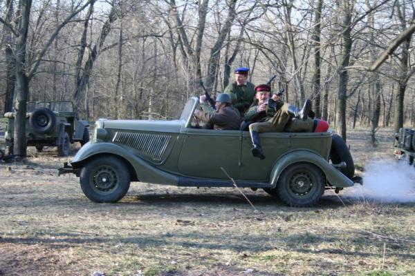

Sellest faetonist, siis üsna pikalt teatud, ma sain miskipärast aru, et suhteliselt hiljutine avastus kusagilt GAZ-i arhiividest.
1983. a. filmilõigus on seltsimees mistrimehel punane faetoni vähendatud mastabis koopia tehtud igatahes.
Kusagil 1:39 ajal
