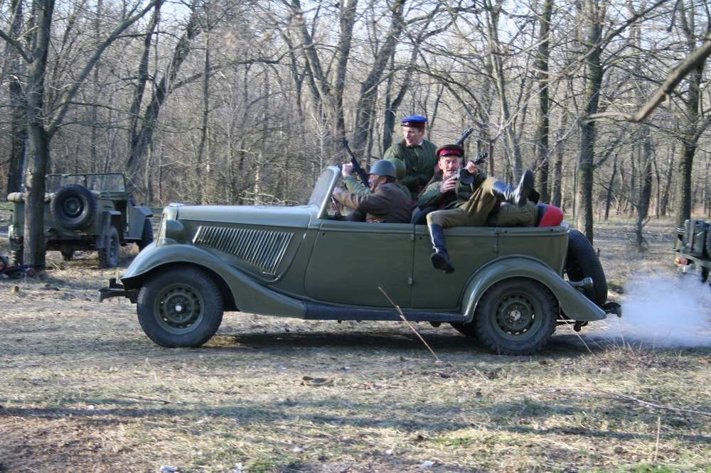

Lugedes Smirnovi konstrueerimisbüroo kodulehte tundub ,et nad on  suutnud taastada ühe kuuest GAZ faetonist . Nende andmetel on tegemist marssal   Vorošilovile kuulunud autoga millel, ainukesena  lahtine kere jäi kinnise sedaani vastu vahetamata ja kuskilt Samaara kandist olevat leitud isegi selle auto jäänused . Autot taastati  kui GAZ 61-40 .  Fotosid valmis autost nende kodulehel ei ole , ainult mõned pildid taastamise algfaasist.  http://kbsmirnova.ru/catalog/gaz-61-40/
Lisatud pildil lihtaslt üks Idanaabrite  meistertatud GAZ faetonist  (võb  ka Ford olla).
(06-02-2019, 12:00 PM)Ferry Kirjutas:  Lugedes Smirnovi konstrueerimisbüroo kodulehte tundub ,et nad on  suutnud taastada ühe kuuest GAZ faetonist . Nende andmetel on tegemist marssal   Vorošilovile kuulunud autoga millel, ainukesena  lahtine kere jäi kinnise sedaani vastu vahetamata ja kuskilt Samaara kandist olevat leitud isegi selle auto jäänused . Autot taastati  kui GAZ 61-40 .  Fotosid valmis autost nende kodulehel ei ole , ainult mõned pildid taastamise algfaasist.  http://kbsmirnova.ru/catalog/gaz-61-40/
 Smirnov teeb GAZ M11 baasil 61-40-t. Minu teada pole veel eriti kuhugi jõutud. Probleemiks auto tagaosa, mille minul tuli USA-st terve auto osta. Kuidas nad selle probleem lahendavad, raske öelda. Kui nad selle käte vahel valmis teevad, siis kõvad mehed.
Pildil on üks Vene ime. Esimene pool autost on GAZ M1 ja tagumine pool GAZ A. Mootor sillad - jumal teab kust, aga 100% originaal.
(06-02-2019, 13:05 PM)Formika Kirjutas:  Esimene pool autost on GAZ M1 ja tagumine pool GAZ A. Mootor sillad - jumal teab kust, aga 100% originaal.
See pole 100% originaal, vaid on 100% originaalne  Big Grin
