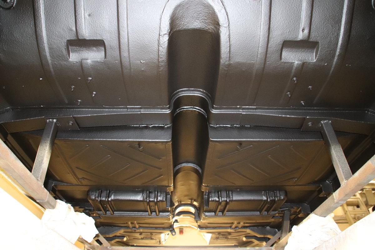

Täna tekkis töö juures natuke aega ja kasutan seda Jaanuari tööde kirjeldamiseks, kui kellelegi üldse mu heietused huvi pakuvad. Aga vähemalt endale tempel mällu ja kui tulevikus peaks vajadus tekkima see auto turule paisata, siis huvilisetel võimalik jälgida kolgata teed, mis kaasneb sellist tüüpi auto taastamisega. Detsembri postitustes sai kere keevitustöödele joon alla tõmmatud ja nüüd siis kruntimine, põhjale kivikaitse, kõik potensiaalsed praod hermetsiga üle käidud, salong ja pagasnik veel pahtliga üle käidud ja lõpuks värvitud. Väike pildiseeria ka läbitud ettappidest.

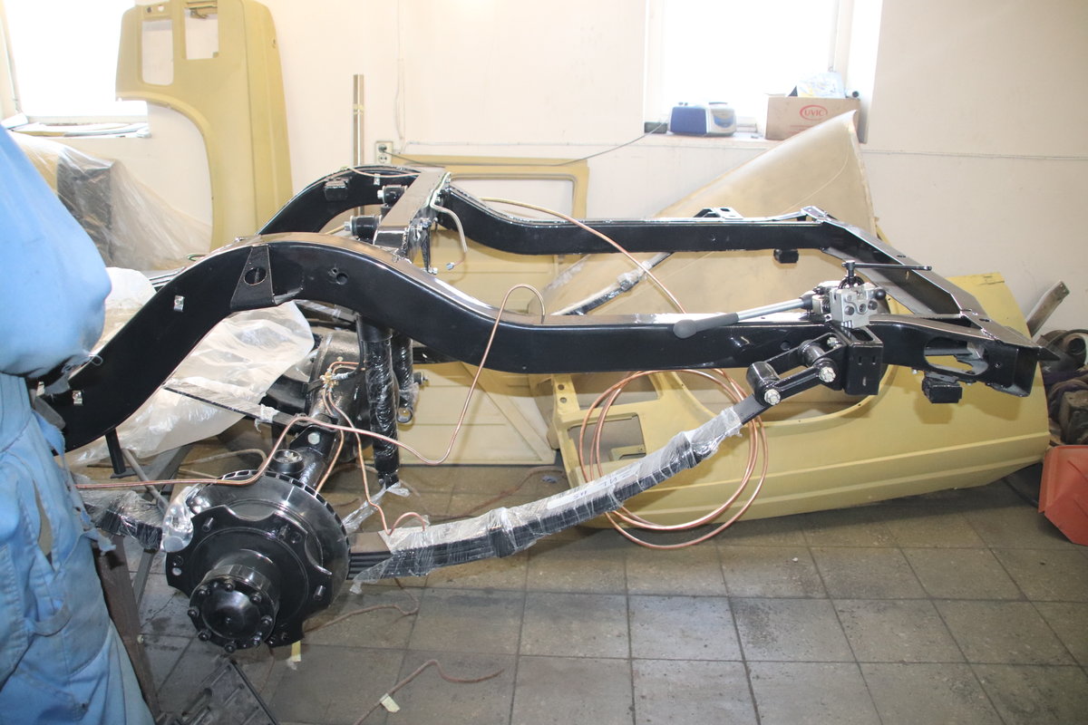

Nüüd siis veermik. Pidurisüsteem tuleb täiesti uus. Nagu näha on, kõik pidurisüsteem on dubleeritud. Eks Nõukogude inimesed panustasid tublisti oma palavalt armastatud juhtide turvalisusse. Kuskilt lugesin, et iga ZIL tüüpi auto läks riigile maksma c 250 000.- rubla, mis tänases vääringus on jumal teab kui palju. Kui võtta aluseks viina hind, siis tollal sai selle raha eest 69 000 pudelit viina. Noorematele kaasfoorumlastele teadmiseks, et tava viin maksis 3.62. Keskmine palk oli tollal 150.-Rubla, ehk tava kodanik pidi 1667 kuud, ehk 138 aastat rabama, et endale üks ZIL muretseda. .
Ümber torude vedrud, kõik uued ja tsingitud.

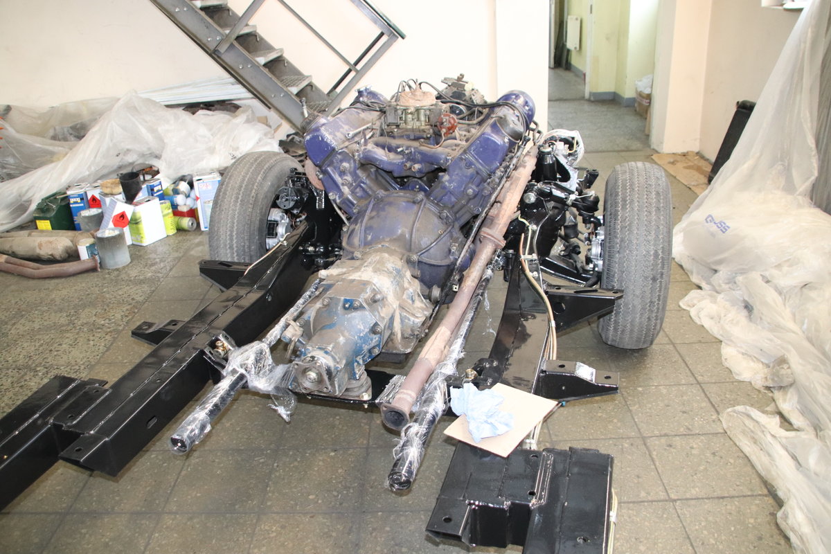

Peale sai tõstetud mootor, et summuti värk enne kere pealetõstmist ideaalselt paika ajada. Potid on kõik uued aga ühendustorud tuleb mõned ise teha.

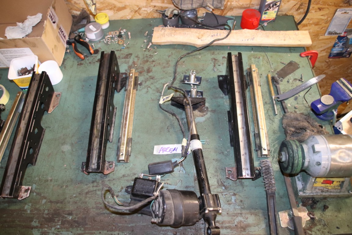

Tänases kolmadas postituses natuke juttu pisiosade taastamisest. Eks riiulid on igasugu vidinaid täis. Tuleb sealt ühe kaupa võtta, puhastada, värvida, tsinkida ja riiulisse tagasi oma aega ootama.
Järgmine suurem ülevaade siis Märtsi alguses.

(08-02-2019, 13:24 PM)Formika Kirjutas: Nüüd siis veermik. Pidurisüsteem tuleb täiesti uus. Nagu näha on, kõik pidurisüsteem on dubleeritud.

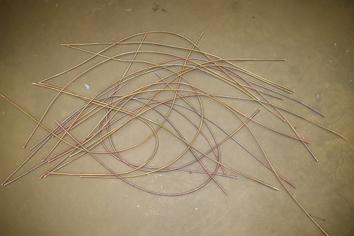

Kas vasest piduritorud on tänapäevased? Küsin seda selle pärast, et vaadates tänaseid vasest torusid, lõppevad need üsna kähku millegi pärast. Kas tol ajal olid taoliste autodega samad probleemid, või kasutati mingeid muid nippe, metalle, katet või olidki piduritorud ka härraste autodel probleemiks millega tegelema pidi?
(09-02-2019, 00:13 AM)viplala Kirjutas: Kas vasest piduritorud on tänapäevased?
tõlget palun?
vask peaks ju vask olema ja seda enam,et seal suured rõhud taga.mul kogemused 80-ndate2000-ndate torudega ja pole nagu mingeid probleeme,samad ajastud terastorud ammu harjaga kühvlile pühitud.
Originaalis olid kõik vasktorud. Muidugi võidi mõned ka evolutsiooni käigus välja vahetada aga ülimalt ebatõenäoline, et kõik. Lahti harutamisel sai vähe pilte tehtud ja torud ka pea 40 a. vanad aga pildilt on aru saada, et ikka vasesed.
Telefoniga tehtud pilt, pole just kõige parem.
tõlget palun?
Vask ei ole alati vask Piduritorusid tehakse erinevatest sulamitest, mul puuduvad täpsed teadmised nendest aga nu suures plaanis segatakse vaske näiteks tina või tsingi, või nikli vms, metalliga, et saada materjalile paremad/spetsiifilisemad/odavamad omadused. Tihtilugu muudab selline mängimine ka kõvasti materjali hinda, seda nii üles kui ka alla poole. Loogiline on ju, et näiteks odavam on toota tinavaske, kui hakata seda segama näiteks nikliga. Kui ma vaatan enda poolt paigaldatud piduritorustikke, siis on need üsna jubeda välimuse saavutanud juba paari aastaga. Kas tegemist on meie teedel olevate sooladega või tänapäevase piduritoru materjaliga, kurat seda teab aga väga normaalne see ei ole. Mulle meenub, et vene aegsed vasktorud olid kõvasti tugevamad, ei olnud selline tatt näpu vahel, see viitaks nagu mingile teisele sulamile kui need torud mis praegu poes rullidena müügil on. Ega mul kahtlusi pole, kõhklused on, aga võin ka vabalt eksida

Vahepeal on hulga vett merre voolanud ja nüüd väike tagasivaade Veebruari tegemistele. Kõigepealt väike kritseldus ja siis pildiseeria, mis muidugi palju kõnekam. Veebruar möödus summutite tähe all. Kuna oli uus komplekt pütte (6 tk) olemas, siis alla läks kõik uus. Puudu on ühenduslülid ja need tuli vanade järgi uued teha. Kuu lõpuks sai siis summuti ring valmis ja nüüd pole muud, kui maha, üle keevitada, lihvida, värvida ja lõpuks külge tagasi. Sellega peaks Märtsis ühele poole saama. Bentsu paagile sai ka esteetiline välimus antud. Kontrollitud sai starter ja salongi kõlbulikuks vuntsitud. Töö jätkus sadade pisividinate juures. Puhastamine värvimine või vastavalt vajadusele tsinkimine. Panen pilte rohkem, kuna õppisin selgeks karjaviisilise vähendamise. Panen mitmes jaos, et mitte mõne rumala näpuliigutuse peale kogu tööd poleks vaja korstnasse kirjutada.
