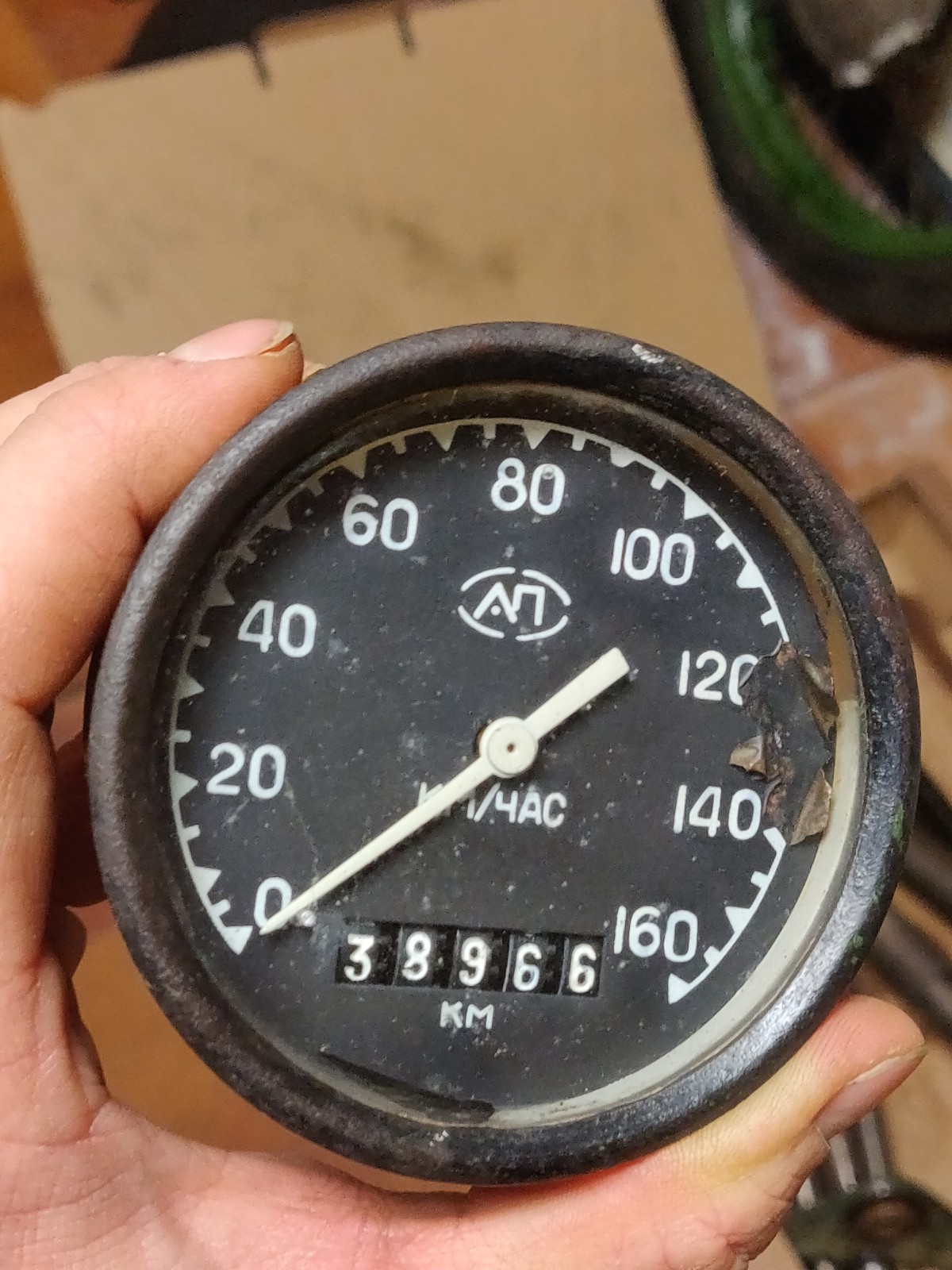

Kas keegi oskab ehk öelda kust võiks saada selliseid tulukesi, pirne ja spidomeetrile uut kella tausta.
#23
Esimesena tuleb pähe easthighway Tallinnas
#24
Uuri parem näiteks klasykmoto.pl või muudelt sarnastest lehekülgedelt. Kui jutt käib taastamiseks vajaliku suurema hulga pisidetailide hankimisest, siis eelnevas postituses mainitud kohaliku allika hinnapoliitika muutub ilmselt kiiresti häirivaks, kaup on niikuinii sama.

Tule kopsikusse ei käi mingeid tulukesi sisse ,kopsik on sile.Seal peal ei ole mittemidagi peale K tähe.
