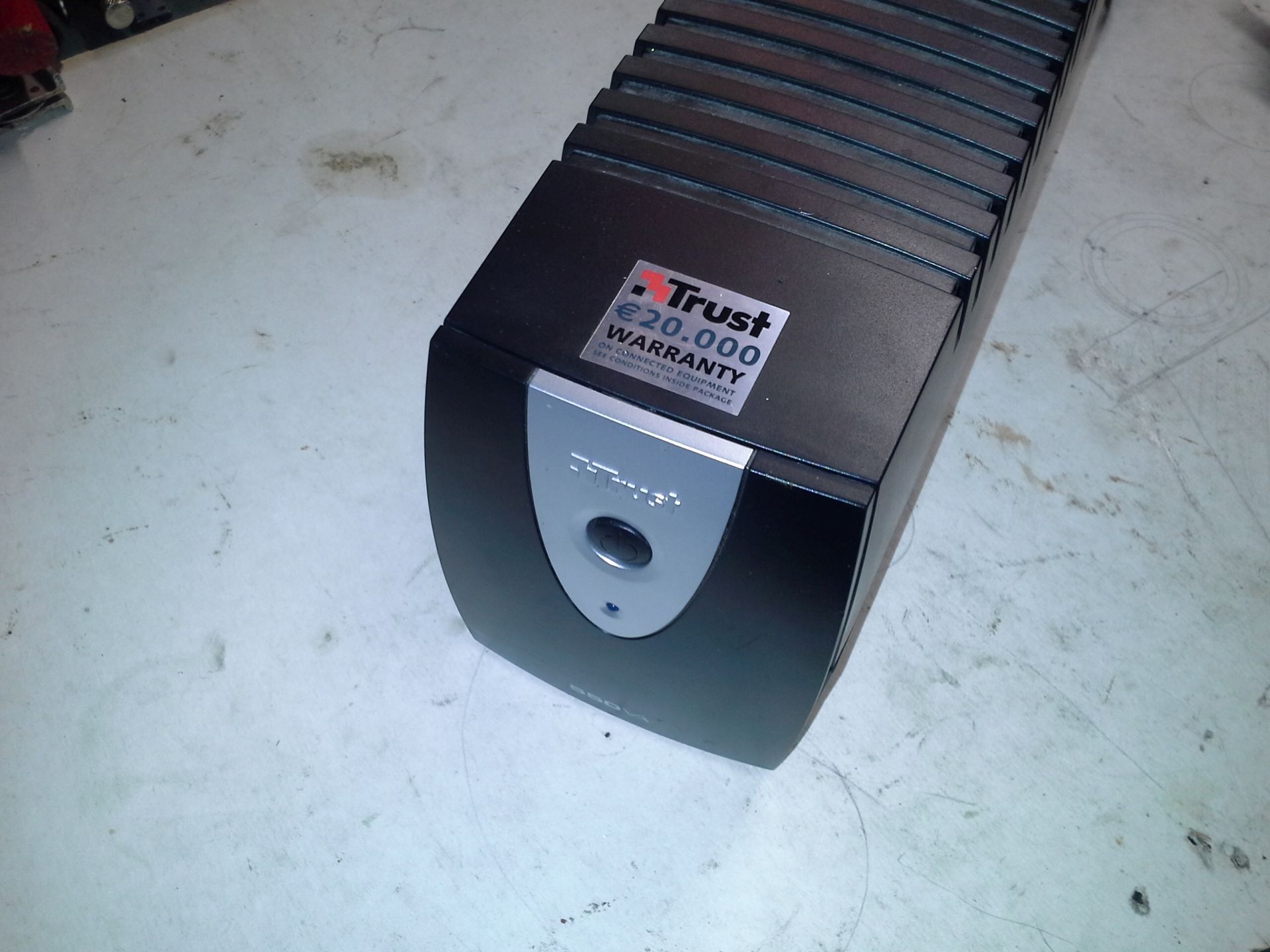

Kõigepealt ostsin suvalise UPS'i Ostast, mingi 6 euriga. Akusid sees üks ja 12v.

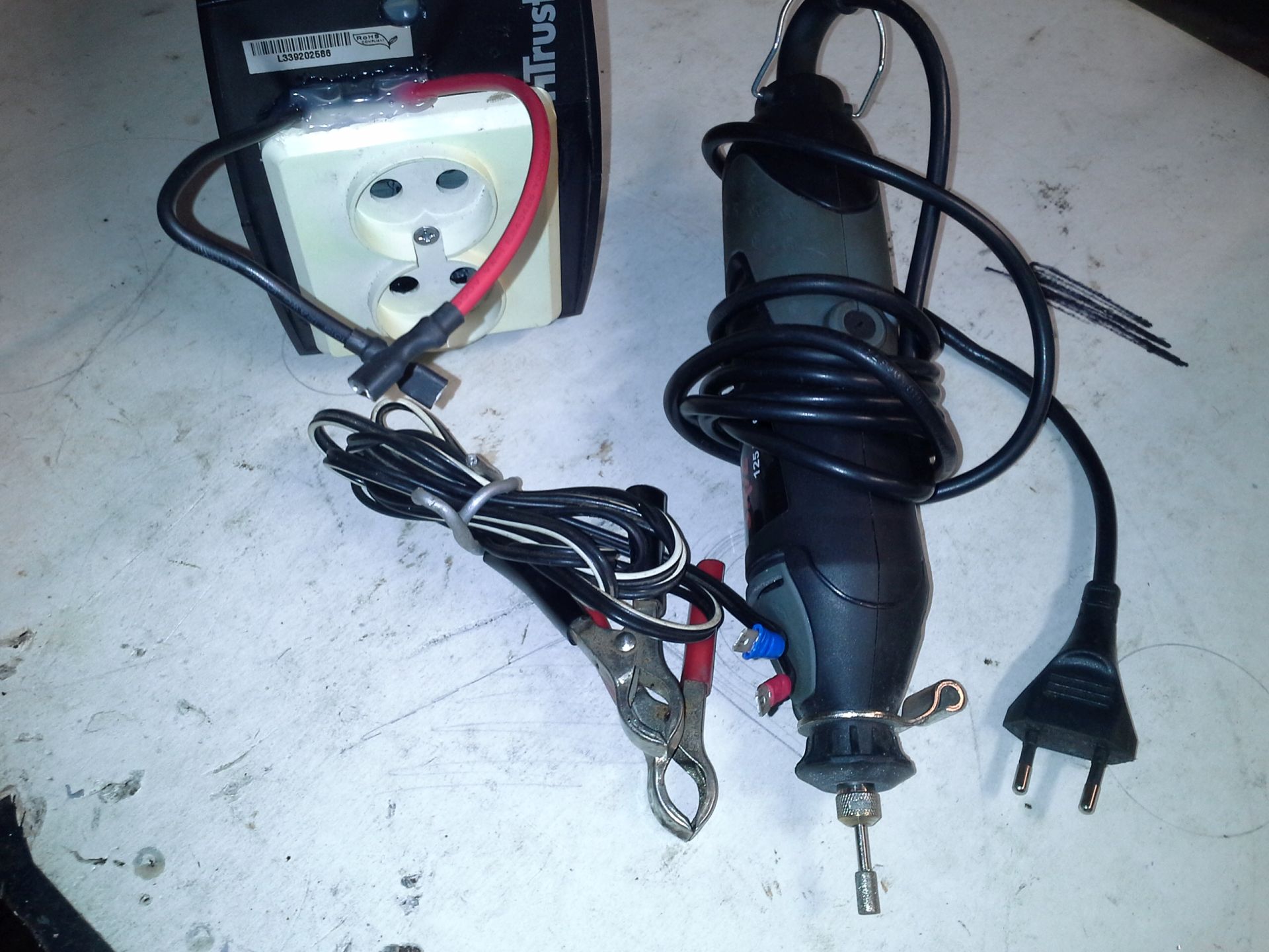

Aku kiskusin seest välja, see oli nagunii õhtal omadega, samuti rookisin sealt välja kõik ebavajaliku igasugu pistikute ja juhtmete näol ning tõin aku otsad takka välja. Seejärel liimisin ja kruvisin upsi taha ühe 220v pesa ja ühendasin seest poolt nende kahe otsaga mis seda voolu muidu välja andsid.
Riiulis vedelesid parasjagu ka mingid krokodillid üsna peene juhtmega. Need sobivad sinna nagu rusikas silmaauku. Kuna seal ampreid eriti ei ole, siis töötavad juhtmed kenasti. Kui ma proovisin, siis frees käis ringi kenasti, kõrva järgi ka õigete pööretega. Saagi teritas nigu muiste, mis sa hing veel tahad. Järgmisel korral metsas võtan Jumzi aku pealt voolu ning teritus saab filigraanselt mehhaniseeritud. Kogukulu 6 euri, rahulolu miljoni eest Smile
