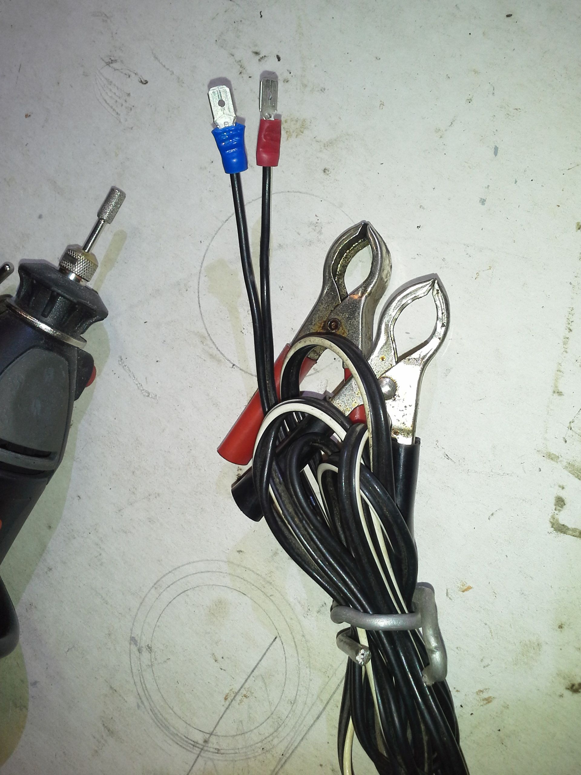

(27-12-2018, 14:50 PM)viplala Kirjutas: Ostsin huvi pärast mõned teemantpulgad millega saagi teritada. Käivad nende pisikeste kiirfreeside otsa, või kuidas neid nimetatigi...dremel vms. Ulmeliselt head asjad on. Ma enne proovisin mingeid teisi pulki käiakivist, aga need kulusid mõõdust välja ja saehammas muutus pidevalt. Teemantiga ei kulu. Sae viskad kruustangide vahele ja sutsti on terav. Saagi ei pea isegi pöörama nagu viiliga, et käsi õige oleks. Võiks aega võtta kui kiirelt teritamine käib, aga momendil ei viitsi. Igatahes kordi kiiremini kui tavalise viiliga. Mingit vahet pole, kas hammas on naela saanud või mitte. Nühkima ei pea nagu viiliga, võtab nigu võid. Hammas jääb väga, väga terav.
https://www.aliexpress.com/item/5pcs-Dia...05624.html
Nonii, aega vahepeal natuke mööda läinud ja ma olen pidanud mõned korrad metsas olles viiliga saagi teritama. See asi sai koheselt selgeks, et taolise jama jaoks pole mu õrnad käekesed enam loodud ja koheselt peab mingi muudatuse sisse viima. Kuna ma tahan asju kohe, nüüd ja praegu, siis jäid evolutsioonilised muudatused mu käekestega mängust välja ja läksin hoopis teist teed lahenduse juurde.
Kõigepealt ostsin suvalise UPS'i Ostast, mingi 6 euriga. Akusid sees üks ja 12v.
Aku kiskusin seest välja, see oli nagunii õhtal omadega, samuti rookisin sealt välja kõik ebavajaliku igasugu pistikute ja juhtmete näol ning tõin aku otsad takka välja. Seejärel liimisin ja kruvisin upsi taha ühe 220v pesa ja ühendasin seest poolt nende kahe otsaga mis seda voolu muidu välja andsid.
Riiulis vedelesid parasjagu ka mingid krokodillid üsna peene juhtmega. Need sobivad sinna nagu rusikas silmaauku. Kuna seal ampreid eriti ei ole, siis töötavad juhtmed kenasti. Kui ma proovisin, siis frees käis ringi kenasti, kõrva järgi ka õigete pööretega. Saagi teritas nigu muiste, mis sa hing veel tahad. Järgmisel korral metsas võtan Jumzi aku pealt voolu ning teritus saab filigraanselt mehhaniseeritud. Kogukulu 6 euri, rahulolu miljoni eest
