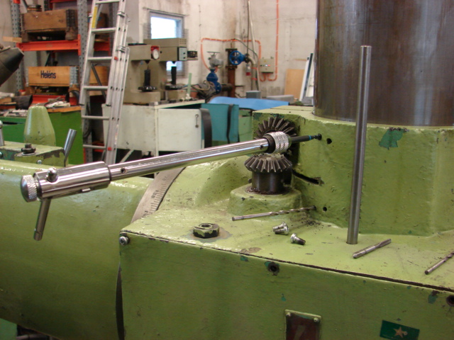

On saanud seda pinki omatarbeks tarvitatud usinasti ja on spindlikast hakanud häält tegema. Mida soojem seda rohkem.
Sai teist mitu korda lahti ja kokku laotud kuni leidsin süüdlase.
Spindliajami koonusrattas pragu sees nii, et neli hammast on teistest ~0,3mm kõrgemad.
Kuni 250 ümbertiiru ei ole väga kuulda, 400-630 on häiriv ja 1000-1600 on kohe valus kõrval.
Õnneks on teise pingi tükid alles ja sealt saab vajaliku ratta. Ainult ratta baaspind on vanaga võrreldes teise mõõduga ja on vajalik
uuesti seada omavaheline asend. Kuna ratta seljad on sellises kohas kuhu silm ei ulatu ja sõrm samuti siis tuleb mingi endoskoop leida.

Täna leidsin aega hambaarsti mängida. Oli hambumine ühes paaris 1,9mm ja teises paaris 1,5mm mööda.
Sai asi paika liigutatud ja sai hea, kindlasti parem kui enne intsidenti. Arvestades et kokku läksid rattad erinevatest komplektidest.
Vellemani endoskoop on paras sõnnik nagu Wellemani asjad ikka, aga mida sellest 40midagi eurot maksvast asjast tahta.
Mõni pilt kah
Enne
Pärast
Piilutud sai nurga taha seda rattapaari
