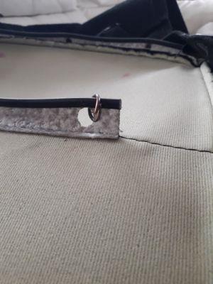

Olude sunnil olin (loe, et sõber kurjam oksendas täis) sunnitud maha installima Mazda istmekatte.  Kas pildil olevaid vasktraadist kalambreid annab kuskilt poest ka osta või peab need ise aretama? Google otsing polnud abiks, ei tea vist õiget nimetust.
(27-02-2019, 12:25 PM)YYYY Kirjutas:  Olude sunnil olin (loe, et sõber kurjam oksendas täis) sunnitud maha installima Mazda istmekatte.  Kas pildil olevaid vasktraadist kalambreid annab kuskilt poest ka osta või peab need ise aretama? Google otsing polnud abiks, ei tea vist õiget nimetust.
Siin foorumis keegi kasutas nipukaid, aga tartu tööriistamarketis olid klambrid ja tangid olemas, üks 3 kuud tagasi vähemalt
(27-02-2019, 12:39 PM)pvr Kirjutas:
Tänud, Tööriistamarketi koduleht näitas, et on kestvalt saadaval ja õige nimetus neil c klambrid.
