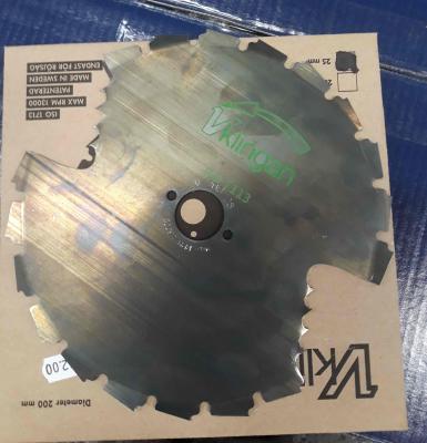

Kui juba võsa peale jutt läks, kas keegi seokest ketast kiita ehk kiruda teab? Ise põle proovind. Soomes saemüüja seletas, et pidada võsas ja heinas või heinases võsas ja roostikus ühtviisi häste toimetama….
loll on loll olla.
19-02-2019, 21:32 PM
Ostsin. Ei kiida, ei laida. Võtsin selleks, et proovida, kas saab lasta tüükale/põõsale pähe. Ei saa. Mis ei meeldi on see, et loobib üsna suuri tükke.
Teist ei ostaks. Müüjad räägivad kuulukaid, ise pole nad sellega tööd teinud.

(19-02-2019, 21:32 PM)PSV Kirjutas: Ostsin. Ei kiida, ei laida. Võtsin selleks, et proovida, kas saab lasta tüükale/põõsale pähe. Ei saa. Mis ei meeldi on see, et loobib üsna suuri tükke.
Mul selline ongi võsakettaks. Muud ei ole saanud ja see tundub hea olevat küll.....
