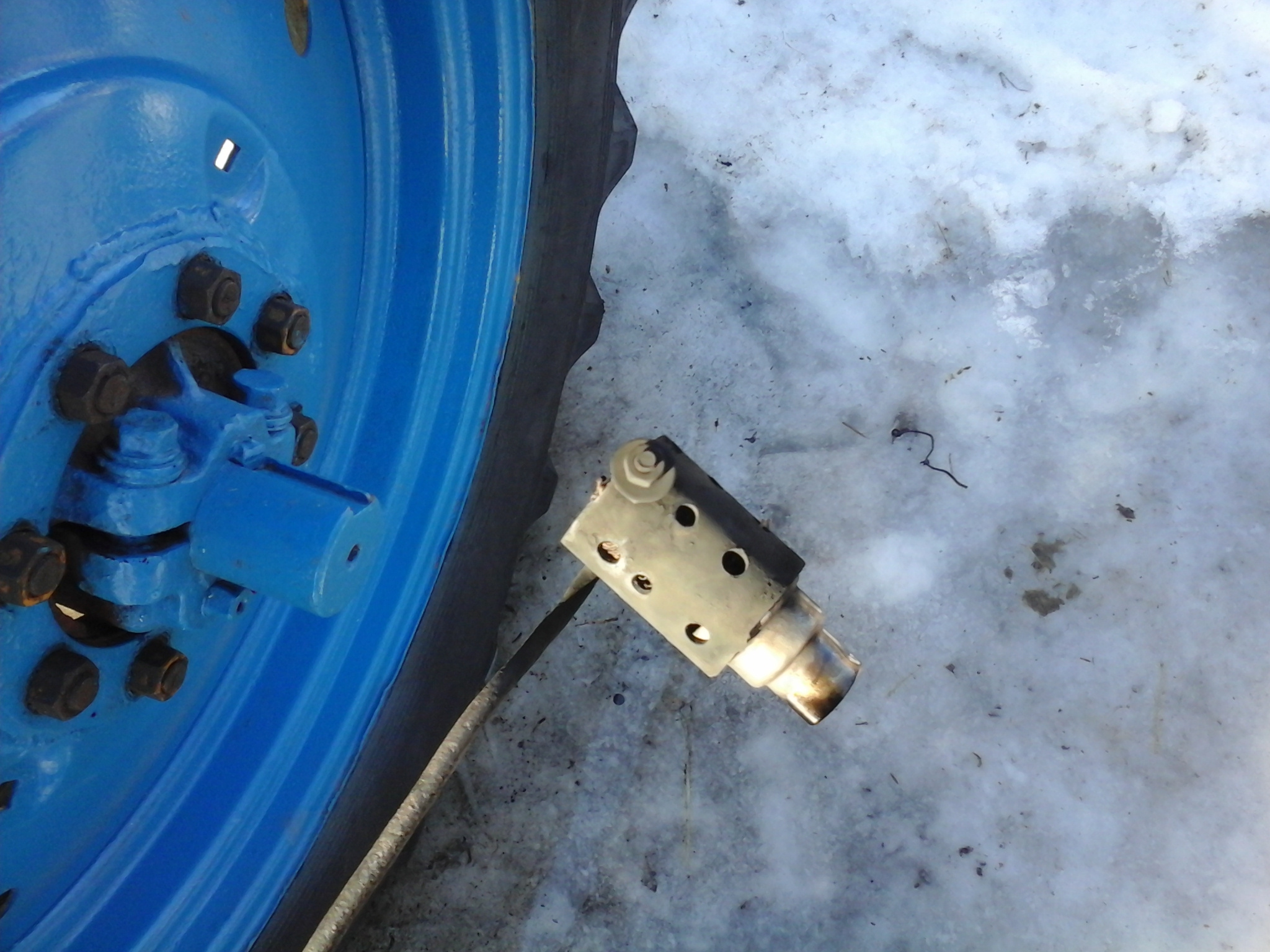

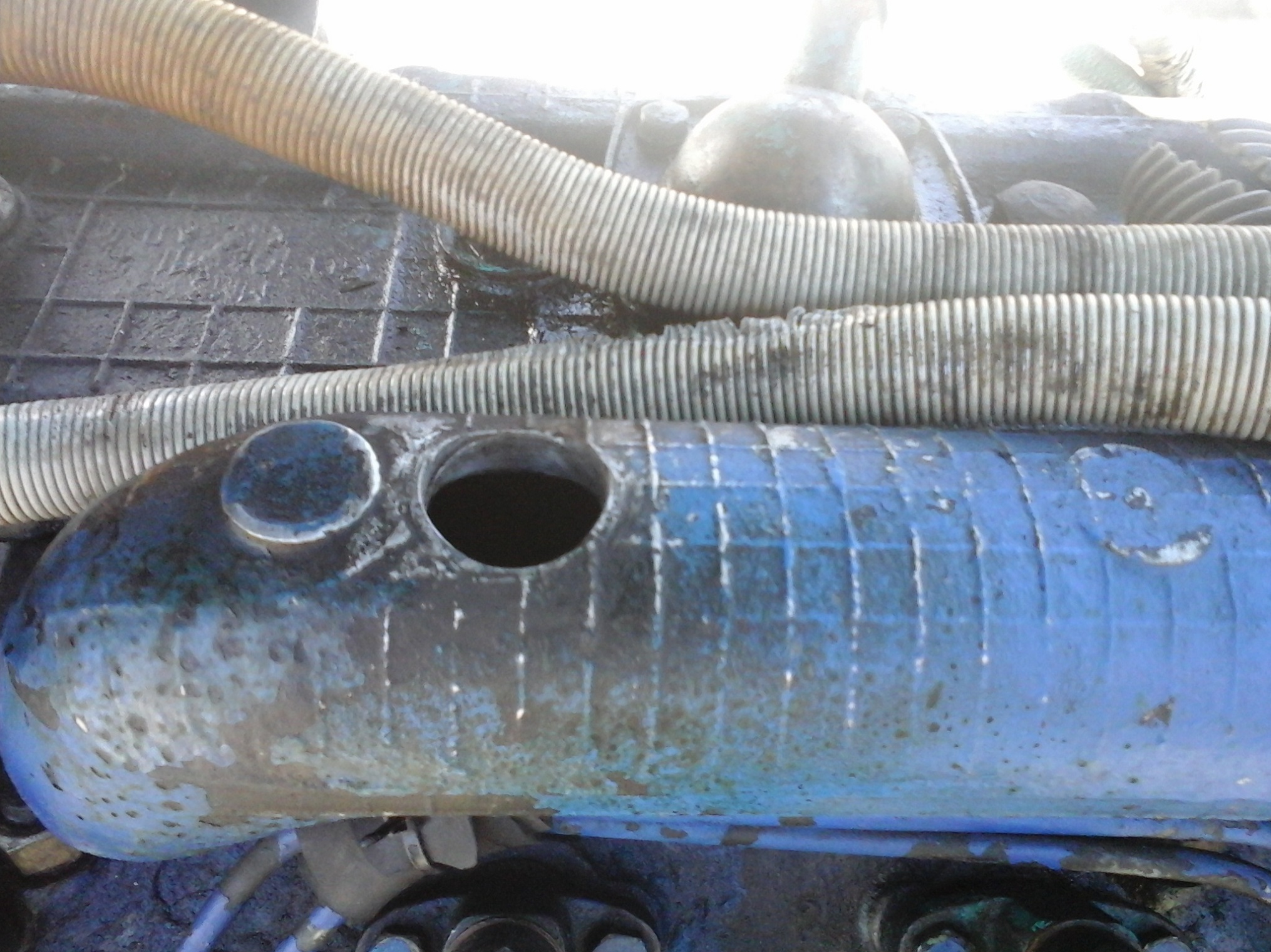

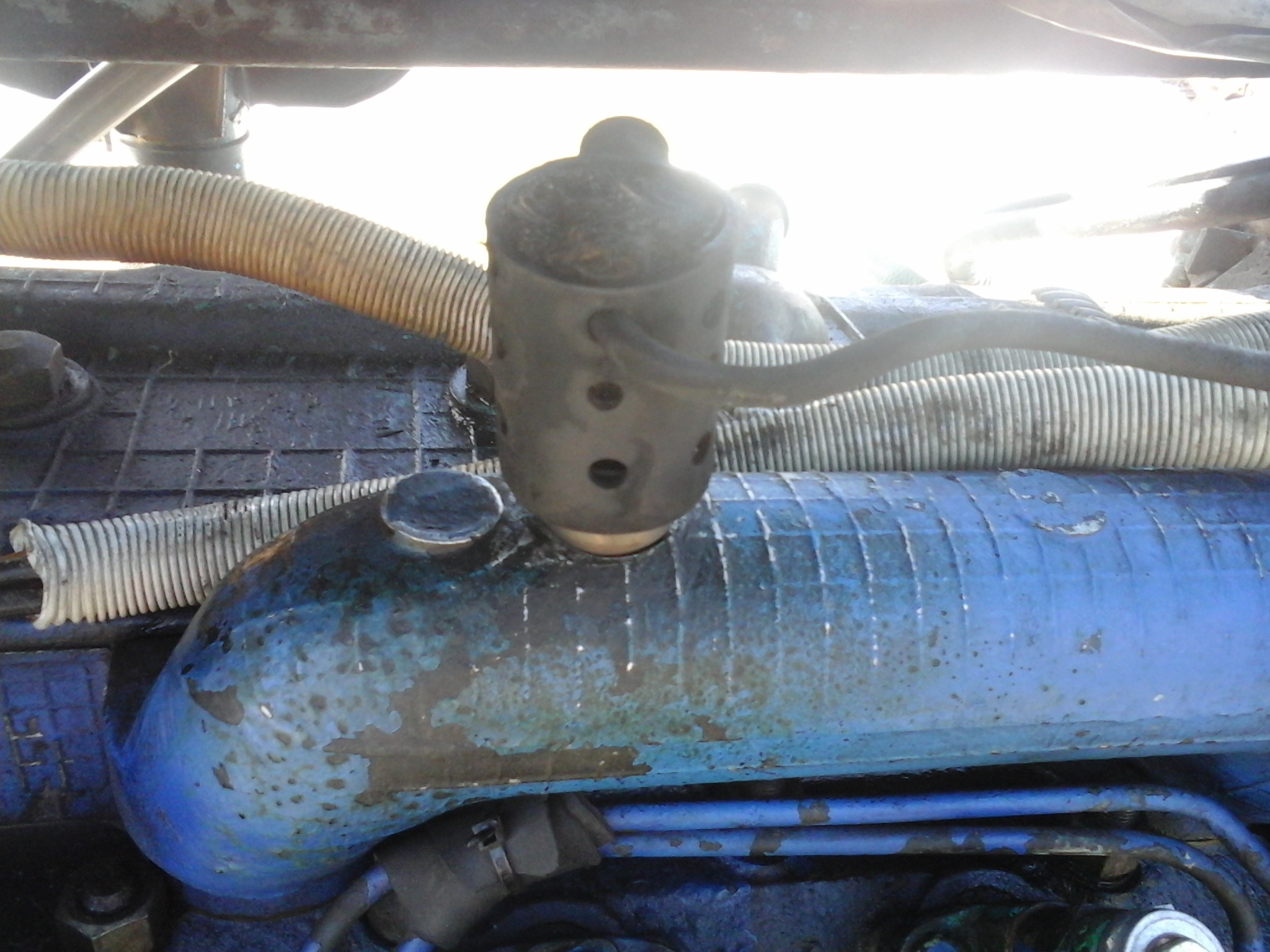

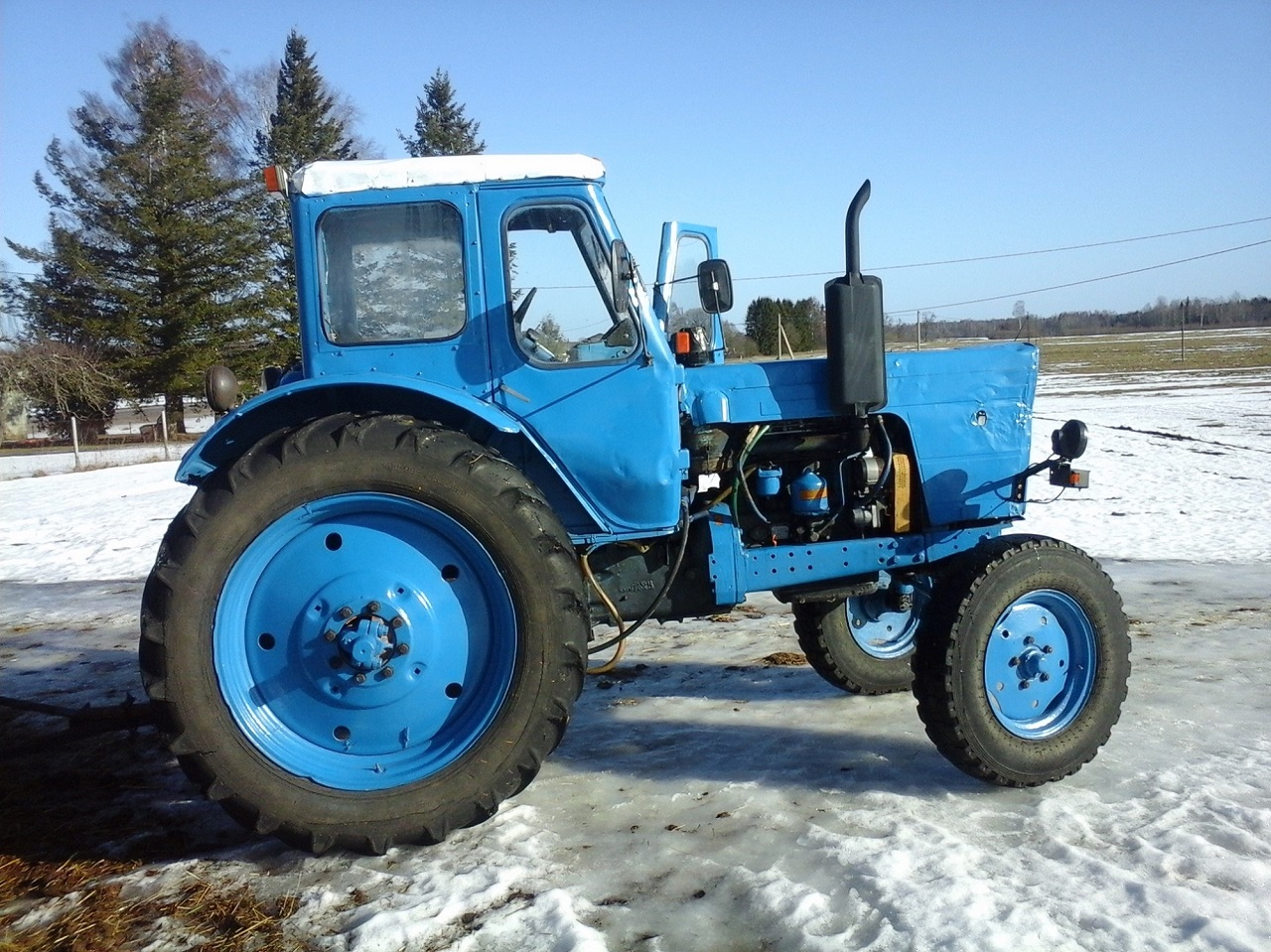

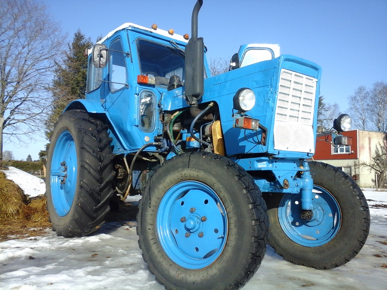

Kuna kuumaõhu püstol andis otsad siis sai tehtud 50-le selline sisselaskekollektori õhu soojendaja. Lisaks veel mõned pildid traktorist endast kah.
(25-02-2019, 14:11 PM)deeremees Kirjutas:  Kuna kuumaõhu püstol andis otsad siis sai tehtud 50-le selline sisselaskekollektori õhu soojendaja.
On olemas selline küünal sisselaskesse. Sinna tuleb diisel peale ja 12v ots ka. Kui vool peale läheb, kuumeneb küünal, avaneb küünla sees bi metallist klapike ja diisel süttib. Enamus vanematest lääne traktoritest kasutas seda süsteemi ja üsna edukalt ka suurte miinuste juures. Russile vist ka analoog olemas aga häid sõnu pole kuulda olnud, kas ei töötanud need või ei aidanud, ei tea.
[Pilt: 1_1_43491401.jpg]
(25-02-2019, 17:26 PM)viplala Kirjutas:  On olemas selline küünal sisselaskesse. Sinna tuleb diisel peale ja 12v ots ka. Kui vool peale läheb, kuumeneb küünal, avaneb küünla sees bi metallist klapike ja diisel süttib. Enamus vanematest lääne traktoritest kasutas seda süsteemi ja üsna edukalt ka suurte miinuste juures. Russile vist ka analoog olemas aga häid sõnu pole kuulda olnud, kas ei töötanud need või ei aidanud, ei tea.
See on hea asi aga ..... see küünal tuleks valida kubatuuri järgi(kui üldse on võimalik). Kui mootor on 1.8l. siis see on sinna hädapärast. Selle häda on veel see,et kui spiraal hakkab kuumenema,laseb klapp vabavoolu teel kütuse spiraalile ja see süttib.Peaks aga hoopis pihustama Vaja oleks tegelikult hoopis suuremaid koguseid mis sinna kollektorisse udustada ja sütitada. Kui tahad ikka heasti käima saada siis tuleks pigem paigaldada vana DT-20 käsipump ja spiraal. See on asjalikum. Selle vana süsteemiga võib isegi ainult kütte udu kollektorisse suruda ja aitab kenasti. Kui veel see udu põlema saab siis paneb käima laraki.
