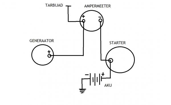

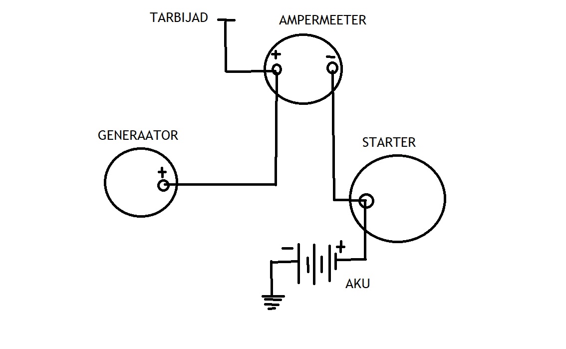

Tegin ühe skeemi kuidas ühendada generaator, ampermeeter. Tegin MTZ-50-le sama skeemi järgi.

Üsna selge joonis. Aga genekal on kaks klemmi. Üks ja suurem on +, teine ja väiksem Д
Selle skeemi järgi vaatame Д st mööda, ehk see jääb tühjaks?
20-02-2019, 15:07 PM
(20-02-2019, 14:53 PM)pannkook Kirjutas: Üsna selge joonis. Aga genekal on kaks klemmi. Üks ja suurem on +, teine ja väiksem ДSee skeem käis ampermeetri ühendamise kohta, selle jaoks pole Д klemmi vaja. Laadimistule ahel on eraldi (eelnevat skeemi ära enam vaata) ja seal ühendad tule ühe otsa väiksema Д klemmiga, teine tule ots + peale.

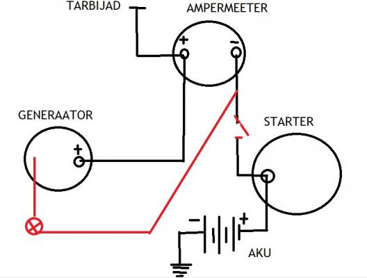

Pane nii, et süütelüliti ka oleks vahel kui sa just igal mootori seiskamisel massilülitit välja ei lülita. Ja kontrollpirn ikka pärast süütelülitit kusagile.
Varastasin ja täiendasin üht eelmist pilti. Vabandan.
