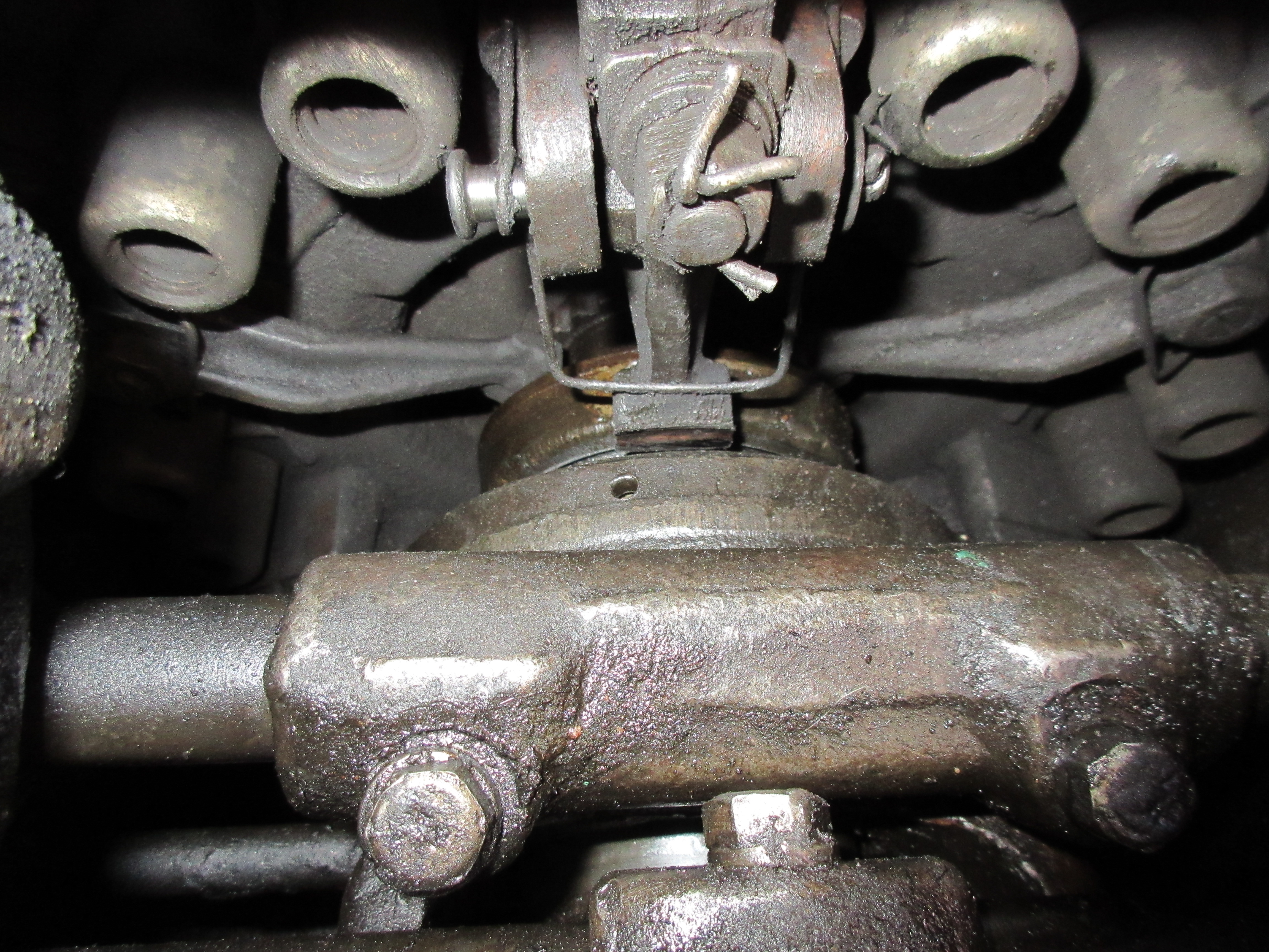

Liiguks nüüd isa traktorilt minu oma peale tagasi vahepeal. Eesmärgiks, võtta sidurist viimast.
Kas saan õigesti aru, et selle liigutatava muhvi ja käppade vahe peab olema paar milli? Hetkel on sent.
Siduril on tohutu vabakäik ja lahutab vaid lõpus natuke.
Kas see muhv võib oma telijel töllerdada või see on märk sellest, et peagi ootab ees traktori pooleks võtmine? Sad
[Pilt: IMG_0551.JPG]
Krt, loen raamatust mingist vardast muutmise kohta, seda kohta ma oma trakatsil küll ei leia.
Kas see peab olema paremal pool väljas või kus?

Vaata minu traktori teemat, seal on siduri regullimisest palju juttu... Sent on väga palju, 2-4mm on selline harilik toimimisvahemik, samas pead vaatama, et laager nö peale ei jää jooksma, muidu see varsti õhtal.
Kumba regullida tahad, põhisidurit või JVV oma`?

ikka peasidurit, jvv pole mul kasutusel ühtegi agregaati.
mis see pealeloksuma tähendab? Rolleyes

Sidurikäppadel on taga pool polt ja poldi peal mutter. Keerad mutri lahti ja krutid polti sisse poole niipalju, et käpa ja survelaagri vaheks tekib 4mm, häda pärast 3mm, aga mitte vähem. Seejärel keerad mutri jälle kinni. Sellega toob ka siduripedaali üles poole. Siduripedaali normaalne vabakäik on umbes 50mm tühja liikumist. Juhul kui peale regulli on siduripedaali vabakäik suurem või nii suur, et ei saa normaalselt sidurit vabastada, peab tooma siduripedaali üles poole läbi keermestatud regullvarraste, mille pikkust saab muuta kui need lahti lasta ja kruttida, mis asuvad siduripedaali võlli küljes, kabiini all, väljaspool korpust...Otsi, küll üles lead.
