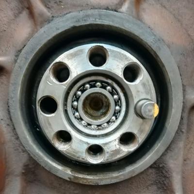

(17-03-2019, 11:58 AM)muska71 Kirjutas:  nagu kõik teame siis väntvõll tasakaalus hoorattaga,hoorattal ühes servas nii 6-7 tasakaalustusauku ja hooratast saab keerata tiftidel 180 kraadi.kuna ei väntvõllil ega hoorattal märke pole siis kuidas panna see hooratas õiget pidi väntvõllile?
Tundub et poldiavad pole väntvõlli otsa puuritud sümmeetriliselt, õiget pidi hoorattaga peaks poldid olema sõrmega sissekeeratavad, 180 kraadi pööratuga ilmselt mitte nii väga Smile   Lisaks on 14mm poltidega vändal on ainult üks 12mm tikk ja hoorattas ainult üks 12mm ava.
Ei tea mis kaalutlustel üldse 14mm hoorattapoltidele üle mindi?
Jõhkardid, kes suudavad selle hooratta kahes asendis külge panna, peaksid tegeleme millegi muuga ja hooratta paigalduse tellima Sad
Minuarust peaksid kõik kes midagi teha ei oska,õppime ära ühe lihtsa reegli- nii nagu lahti võtsid,nii pane ka tagasi!
Selleks oleks vaja üsna vähe-pliiats,paber,fotokas jne. Kõik need head abimehed on meil vist juba üle sajandi aga õppust on võetud vähe. Kui kasutada lihtsaid töövõtteid ehk siis märkida ära paberile kus miski asus,mis asendis jne. ei ole ju raske panna asju tagasi oma kohale. Lammutama on kõik kõvad mehed aga tagasi kokku pannakse asju suure hädaga. Kaotatakse veel peenemad pudinad ära ja ongi asi hävinenud... Kasutan keerulisemate asjade puhul ise sama nõksu-teen väikese joonise paberile. Pärast hea vaadata ja kontrollida. Eks tehke järgi,kui julgete. Big Grin
T.
minul tekkis küsimus hooratast maha kruvides ja kuna see on ränkraske junn siis lihtsalt igavusest punnitada ja proovida kas ja kuidas läheb ei pakkunud pinget.1 tiht tuli hoorattaga välja ja selle otsad teravamaks nõksa,nii läks lihtsalt ots pesasse ja siis poldid sisse sõrmega keerates.selle kolaka paika tõstmine väsitas korralikult ja kui paigas siis tuppa voodisse kosuma.
mootor maha 1,5-2 tundi üksi ja ketttali laes sarika küljes x kohas,x koht pole keset traktorit nagu võiks.talist mootor pingesse siis 4 koormarihma sellist tummisemat ja rihmadega liigutad telfri konksu vajalikus suunas ja külgsuunas isegi 50+ cm vasakule ja nii lased taliga mootori põka kõrvale põrandale.täpselt niisamuti haarad konksu otsa teise mootori maast lahti ja koormarihma järgi andes lähebki motor üksi toimetades oma asukohta.

(20-03-2019, 01:30 AM)Laurts Kirjutas:
Ära võrdle vanatüübi ja uuetüübi väntvõlle. Need diftiaugud ongi just minusilmis tehtud uuemal teistmoodi, kuna vanakooli mehed ei suutnud oma "ajudega" õiget matsu ära jagada. M14 peale mindi seetõttu üle, kuna uuematel mootoritel on ka 200p/min rohkem pumpa peale keeratud. 1800vs 2000p/min.  (katsetusi tehti alates 89aasta ja täielikult mindi üle alles 1994a masinatel kõrgematele pööretele)
