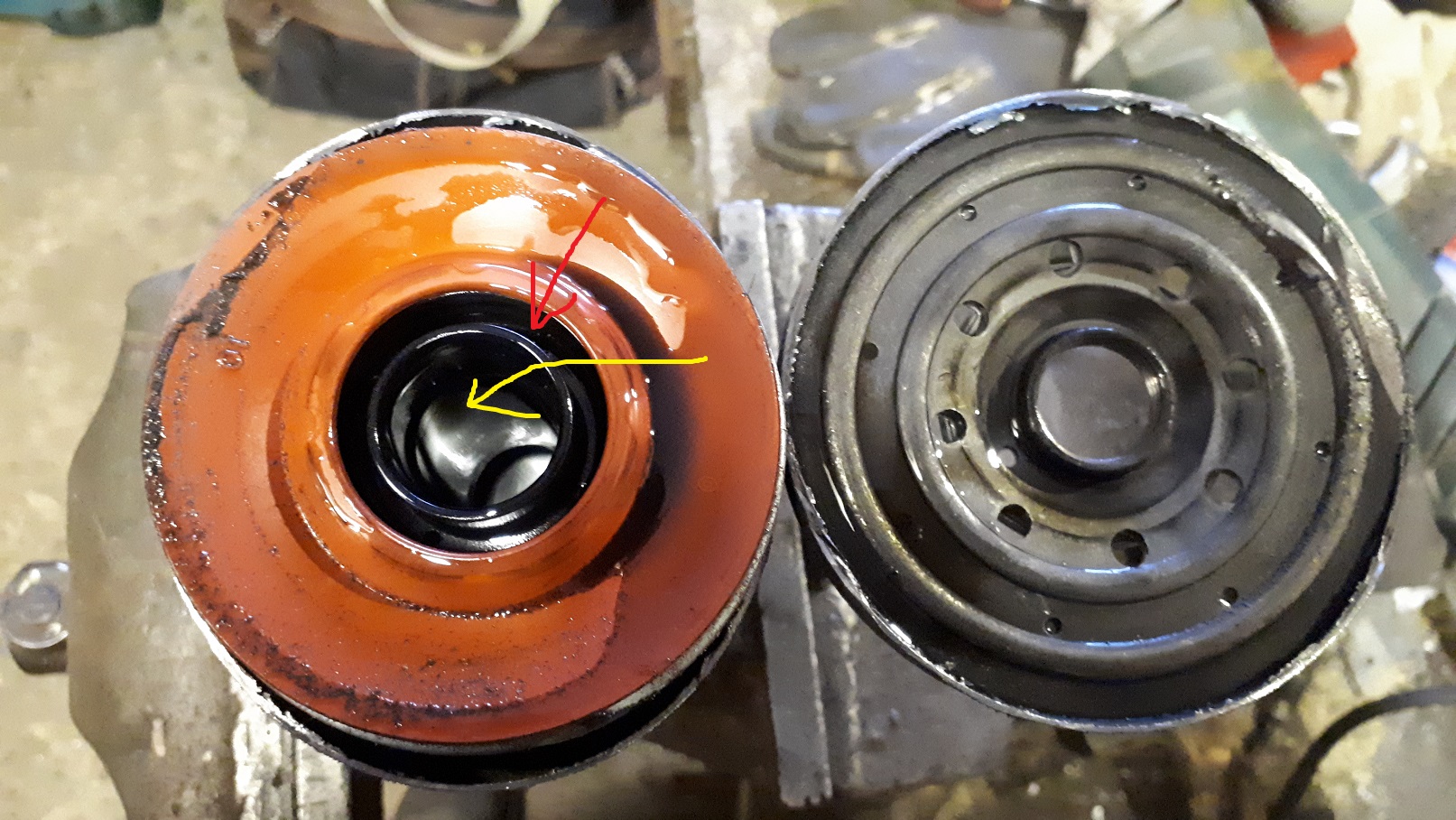

Juba esimese õlivahetuse aegu jäi silma mulle teadmata asi. Õlifiltril ei ole ainult sisse välja avad, vaid on veel üks käik. Nüüd peale vahetust lõikasin filtri lahti ja uurisin. Sain filtri ehituse selgeks, aga ikkagi milleks on kaks väljavoolu.
Sisse läheb sinise noolega aukudest. Välja tuleb kollase ja punase noolega avadest. Kummagi kontuuri jaoks on eraldi filter. Kollase kontuuri jaoks on ka ülevoolu klapp, filterelemendi ummistumise korraks.
Kas keegi teab, mille jaoks kaks kontuuri? Kas kusagil on ka mootori õlitusskeeme?

Turbo õlitus ei tule eraldi toruga otse filtrijalga?
(12-01-2019, 00:04 AM)Laurts Kirjutas:  Turbo õlitus ei tule eraldi toruga otse filtrijalga?
+1?
Scaniatel ja mõnedel vanadel Volvodel oli pmst sama, tsentrifuug üldisele süsteemile ja filter ainult turbosse minevas kontuuris.
Uuemal Volvol on 2(3) filtrit jäme ja peenpuhastus.
