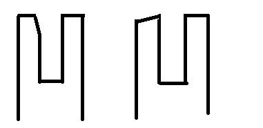

Kui plaat on kulunud, nagu mõned postid tagasi lisatud joonisel, siis ma ei pea oma võimaluste juures kuigi realistlikuks seda koduste vahenditega sirgeks lihvida. Väikese sae plaadid ei maksa ka väga palju. Kui suure sae 28" kunagi viltu vedama peaks hakkama, eks siis vaatab.
(06-05-2019, 12:41 PM)ak75 Kirjutas:  ...
Ärge üle mõelge! Rämedalt viltuse plaadi saab labaselt käsiviiliga lasta enam-vähem risti. Sedapalju, et enam-vähem otse lõikavaks teritatud kett enam puus tühja ei lööks.
Mu odaval lauakäial on tugi täpselt telje kõrgusel. Ämmamamma plaate on korduvalt tulnud siluda. Saab otse lõikama küll.
Viltu hakkab siis kiskuma, kui juhmi järjekindlusega ühelt poolt nüritud ketti läbi puu pressida (näiteks küljetsi maassesusatut).
Samas on plaat tõepoolest sedapalju odav, et kannatab iga viie aasta järel uut küll osta hobisaagijal. Kui tihemini hakkab minema, tasub töövõtteid muuta.

Walter, kui sul on see vana, ketti kuumendav ja venitav plaat veel alles, siis saad sellel mõõta soone sügavust ja võrrelda keti veohamba kõrgusega ning uue plaadi soone sügavusega.
Sest kett kuumeneb ja pikeneb ka siis, kui peale arvukaid mahaviilimisi hakkavad veohambad plaadi soone põhja puutuma.

Siin ei ole tegemist enam soone põhjaga või keti jooksuga serva peal. Probleem peitub soone laiuse kulumises. Soon on kulunud nii laiaks, et kett veab ennast soone sees viltu ja sa võid panna sinna uue keti või teritada seda või siis karjuda enda oskamatust ja jäädagi teritama aga kisub ikka saagides ja kuumeneb hetkega tänu sellele, et keti jalal puudub ühtlane liugpind latiga, kus õli saab libestava kile tekitada, et ei kuumeneks, samas suudab kett ennast keerata piisavalt kalde alla, et veab isegi uue keti viltu puidu sees. Kett lihtsalt veetakse viltu latile kuna soon kus ta jookseb on liiga lai juba. Ainus variant on uus latt. Ma just käisin selle etapi läbi. Aru ei saanud mis toimub. Suutsin hambad ristis terve keti kiirkorras lõpuni teritada (loe peppu keerasin) enne kui lõpuks süveneda viitsisin ja lahti raiusin teema. Kui keegi ei usu, siis on saadaval üks huski latt proovimiseks ja mõõtmiseks.
See eeldab kulumist, mille korral saab näpuga keti viltu soonde suruda.
Minul nii laiaks kulunud soont pole olnud au näha. Erinevalt kulunud soonepoolmeid aga küll, mida mahakäiamisega on kenasti arstida saanud.
Võimatu see muidugi pole.
