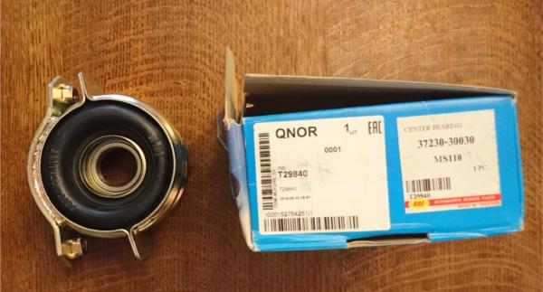

Kardaan ise see muidugi olla ei saanud, aga kardaanipuki laagri kummiümbris oli üsna ribadeks kärisenud.
See oli vähemalt konkreetne ja nähtav viga võrreldes kahtlaste müradega.
Amserv küsis kardaanipuki tükist 245€.
Üldiselt mulle OEM osad väga meeldivad, aga kahjuks olin eelnevalt uurinud ka alternatiivset võimalust juba varem tuttavast ssg.asia varuosaputkast. Seal pakuti OEM koodile 37230-30030 vastavat koopiaosa hinnaga 13€.
Ahvatlus odavamalt läbi ajada osutus ületamatuks.
Tellisin neid odavaid hiina jubinaid igaksjuhuks 2 tükki. Säärase ahnusega astusin paraku tolliämbrisse. Üsna ootamatult, sest et kunagi varem pole nii väikeste summade pärast tolliga jagelemist olnud. Küllap olid saatjad ülikorrektsed paberite täitmisel Smile Igatahes, kauba kogusumma 26€ ületas tollivaba limiiti 22€ ja koos sellega läks tolliväärtusena deklareerimisele ka saatmiskulu.
Püüd tollideklaratsiooniga emta lehel iseseisvalt hakkama saada päädis pärast tunniajalist pusimist otsusega jätta see töö neile, kes seda varem teinud on.
Rohkem kui otsene rahaline lisakulu tollimaksudena häiriski see, et riiklikult on loodud niinimetatud lihtsustatud tollivormistuse infosüsteem (irooniliselt nimega Complex), mida mõistliku aja jooksul ja ilma eriettevalmistuseta pole lihtkodanikul võimalik eesmärgipäraselt kasutada, et oma lihtne pakikene ära deklareerida. Võibolla oleks mingi emta infotelefoni kaudu juhendust saanud, aga nad ju ei tööta õhtuti ega öösiti, kui kodanikul on aega oma hobidega tegeleda Smile
Nojah, eks näis, kas järgmine kord õnnestub kuidagi targem olla. Selle emiraatide varuosakontori kasutamisest loobuda ei tahaks, kuna seal on sisuliselt sama OEM kaupade valik mis esinduses, kohati soodsama hinnaga, pluss veel lisaks valik ka enam-vähem-kõlblikke B-osasid, mille kohta esindus ei ütle A-d ega B-d. St. seal võib leiduda B-osa, mida esindus A-osana ei paku.
Õnneks tuli pakk kenasti tollist läbi ja karbist väljus õige kujuga õige asi.
Uus laagripukk laagerdus riiulis paar kuud ja paigaldus tundus enne pealehakkamist olevat imelihtne. Tegelikkuses läks vahetamisele ikka paar tundi ära. Odav hiina varuosa istus oma kohale ideaalselt.
Ja kuigi kardaanile ning vahetükile tegin märgid peale, ning tagasi kokku läks kah märkide järgi, siis midagi tasakaalustusest nihkus ikkagi paigast ära. Kiirusel 80 km/h tekib tagumikuga tuntav müdin ja vibra keresse.
Üldtulemusena jäi ühtlasel sõidul mingi mürakomponent siiski väiksemaks ja seeläbi muutus selgemalt kuuldavaks, et ka vähemalt üks rattalaager on korrast ära (müra muutub kurvides).

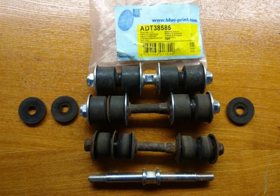

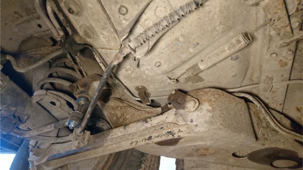

Kuna sai juba kord põhja alla ronitud, tundus kohane vahetada ka logisevad stabika kondid ja mõranenud puksid.
Stabika puks  AD38023 oli õnnestunud tellida õige asi, sobis kohale.
Stabika kont ADT38585  ei olnud õige asi.
Pukside asend vardal oli liiga lähestikku ja varras ise oli ka lühikesevõitu. Proovisin sellisena paigaldada - pole ju vahet, kas stabika otsad on kerepoolsele kinnituskohale paar sentimeetrit lähemal või kaugemal. Liiga lühikesena asetus kont oma kohale kuidagi vildakalt ja seega ebakindlalt. Võtsin vana kondi varda ja uued seibid-puksid. Selleks oli vaja jälle puksid natuke õhemaks treida.
Tulemus - tagasild istub justkui tihkemalt ja vaiksemalt tee peal.

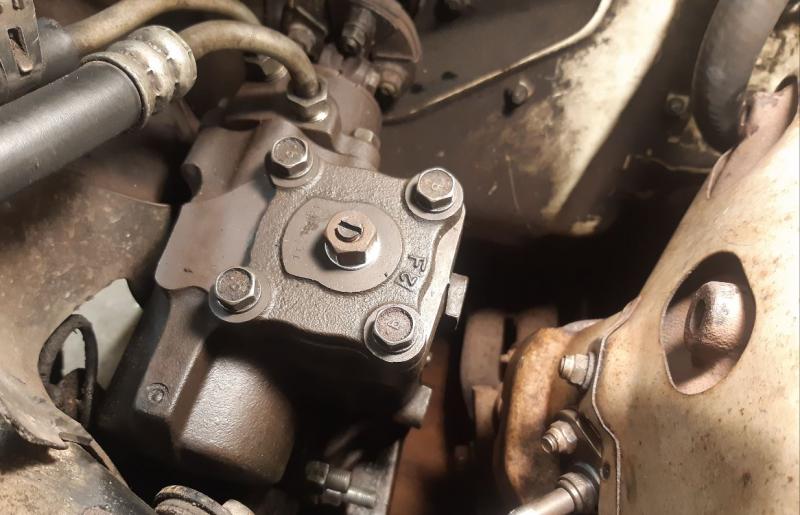

Näiteks roolikarpidest ei teadnud ma mitte midagi. Nüüd tuli põhjus uurida, kuna mõlema auto roolikarbid kukkusid lekkima.
Üks karp lekkis järsku ja lahinal, teine ajapikku ja tilkhaaval.

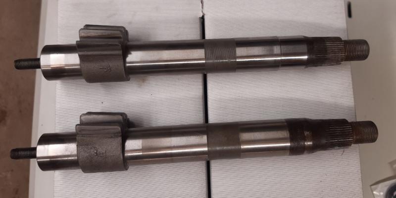

Võtsin kõigepealt ette selle äkilisema hädalise (MS110 peal), mis ikaldus pärast käivitamist 5 minutiga nii, et roolivõimendi vedelikupuuduses karjuma hakkas.
Lekkis nii alt peavõlli juurest (cross shaft/pitman shaft) kui ülevalt roolivõlli vahelt (worm gear shaft).

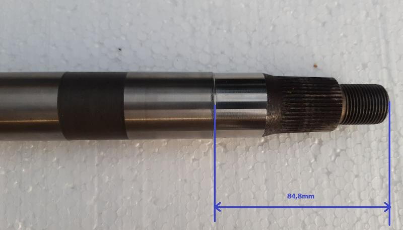

Kas teha ise korda või lasta teha - igaljuhul oli eelduseks leida karbi remontkomplekt, teflontihendite, kaelustihendite ja O-rõngastega.
Eelkõige olnuks komplekti koosseisust vajalikud teflonrõngad, mida eraldi mõõdujärgi kusagil justkui ei müüda. Vähemalt mul ei õnnestunud leida. Võibolla otsisin vale nimega. Üleüldse on rooliasjanduse eestikeelne terminoloogia tundmatu. Kuidagi ei oska õigesti nimetada karbis sees olevaid cross shafti, worm shafti. Otsetõlked ei lähe kohe mitte, tuleks välja ristvõll ja ussvõll või koguni tõukvõll. 'Pitman arm' on vast roolihoob ja 'idle arm' on pendelhoob.
Jupiotsingutega leidsin Crowni _S11_ roolikarbi paranduskomplekti pakkumisi täpselt ühe, Austraaliast. Tundus kaugevõitu, kallivõitu ja pikaldasevõitu.
Seevastu Rockauto pakkus mitmeid variante sama ajastu Hiluxi, Cressida või LandCruiseri jaoks. Kas mõni neist võiks ka Crowni roolikarpi enamvähem ladusalt sisse istuda, seda esialgu kusagilt välja lugeda ei osanud.

Kui karp auto küljest lõpuks laua peale maandus, selgus taaskord, et elu on täis üllatusi ja ainult mõned neist on meeldivad.
Peavõlli alumine ots oli kaelustihendi kohalt ikka päris kõvasti ussitanud:

Enne treimist kaalusin korraks ka doonorkarbi võlli kasutamist katsejänesena, aga et see polnud üldsegi mitte paremas seisus ja pärines vasakpoolse rooli karbist, siis jäi esmaseks valikuks ikkagi originaali kohendamine.
Pildil Jap ja Eur võllid, ehk vasak- ja parempoolse rooli karpidest.

"Loomulikult" tuli treimises käia 2x , sest esimene kord ei viitsinud mõõta, kui pikalt võib võlli õhem, mahatreitud osa karpi sisse ulatuda.
Mõõtmise asemel lähtusin võllile kergelt pealekulunud laagri- ja tihendijälgedest, mis aga osutusid petlikuks.
Õige õgvenduskaugus võlli otsast on 84,8...85mm.
Kui maha võtta vähem, - mida lasin teha esimene kord - siis ei mahu tefloni laius lõikepiiri ning otsmise fiksaatorseibi vahele. Kui treida pikemalt, jääb teflonile ülalpool liigselt töllerdamisruumi ja ta võib O-rõnga survestava embuse alt lahkuda (on küll vähetõenäoline, et asi survele vastusuunas liigub, aga igaksjuhuks parem mitte võimalust jätta).

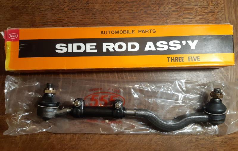

Algas sügishooaja sportlik varuosajaht.
Kodumaises kaubanduses leidusid ainukesena välimised rooliotsad, aga sisemisi ei pakutud ega saanud siia ka tellimisega kuidagi toodud.
Välismaal toodetakse ja müüakse sisemist ning välimist rooliotsa komplektina. Originaali OEM 45460-39125 pole enam saada, aga üsna vabalt liigub asendus tootjalt 555, koodiga ss2370. Pakkujaid päris mitmes veebipoes ja mitmes riigis aga nendega kas ooteaeg pikk või muud saatmisprobleemid.
Pendelhooba polnud nendes poodides paraku kuskilgi, et võiks kõike ühekorraga ja üheaegselt kätte saada.
Juhuslikult leidsin läbi ebay ühe müüja Kreekast, kellel olid korraga pakkuda nii rooliotsad kui pendelhoob. Lisaplussi andis kiire Euroopa sisene saatmine. Peaaegu bingo. Ainult et rooliotsakomplekte oli jäänud vaid üks ja pendelhoob kuulus määrangu järgi vasakpoolsele roolile ning varasemale mudelile MS80/MS100 (OEM 45490-39155). Lootsin, et saab vähemalt hooba ärakasutada, kui see teistpidise/parempoolse kinnituskõrva külge riputada.
Kvaliteedi poolest peaks 555 olema sisuliselt OEM-vääriline asendus, nii nagu ka Aisin ja Ashika.
Teise rooliotsakomplekti jaoks oli siiski ka mingit lahendust vaja.
Otsustasin toetada Tartu kohalikku loomemajandust ja tellida taastamise. See on küll täpselt 2x kallim kui väljamaalt hankimine, aga eks ole juba sealt väljast tellitud küll ja kolkapatriotism teeb endale vahest heameelt. Antud juhul oli natuke kiirem ka.
Lõpuks, kui juppide saadavus hoovastiku jaoks oli põhimõtteliselt lahendatud, oli väga kohane ka roolikarp jälle lekkevabaks teha. Mis tähendas taaskord uue remondikomplekti hankimist.

Kohalikust poest tellitud välimised rooliotsad TI-239 osutusid mittesobivaks. Liiga peenikese koonusega. Seega läks üks vanadest otstest kah taastamisele, samuti roolihoova enda liigend (mis 10 aastat tagasi juba oli kord taastatud). Kokku 3 taastatavat liigendit.
Pendelhoovaga õnnestus teha nagu plaanitud. Tellitud vasakpoolse roolisüsteemi hoob oli võimalik istutada parempoolse süsteemi teistpidise kinnituse külge.
Hoova vertikaalkõrguste osas kõik klappis, aga pikkuse poolest oli liigendi tsentri ja kinnitusõla tsentri vahe 5mm erinev (hoobade kogupikkuste 140mm ja 145mm juures).
Teoreetiliselt võiks see erinevus rikkuda pendelhoova ja roolihoovaga seotud keskvarda liikumise geomeetriat, aga etteruttavalt võib öelda, et praktiliselt midagi sellist ei juhtunud ja mingit pööramisraskust ei täheldanud.
