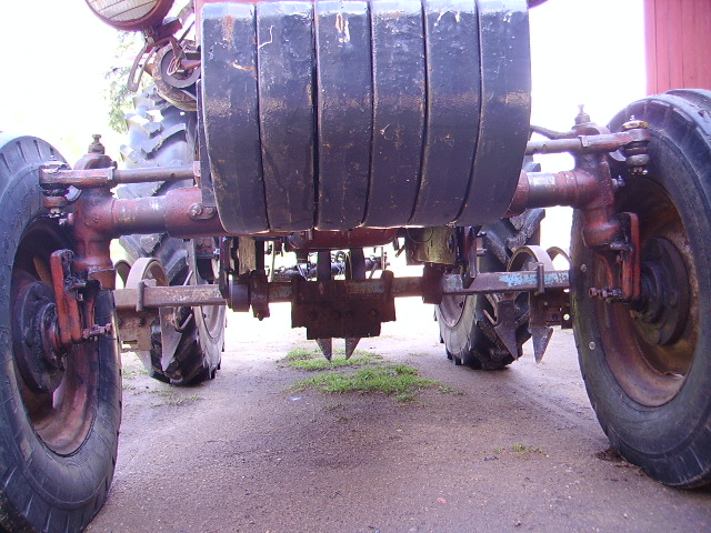

Tegelesin nädalavahetusel vana Harkoviga. Oskab keegi öelda, kas tehasest ka sellele esiraskusi paigaldati? Ees prussi küljes kinnitusauke pole samas raskuste kinnituskronsteini jaoks.
Raskusi aga oleks mõningate tööde jaoks vaja. Seniajani sai riputatud sinna kõikvõimalikku kola. Samas võiks olla asi ikka viisakas.
Uuema tüübi Vladimiretsi omad väheliikuvad ja osatakse ka hinda küsida.
Ei pidanud mõistlikuks malmjunnide eest suurt summat välja käia. Natuke luuret vanarauaplatsile iganädalaselt ja oligi sobiv lahendus olemas.
Keevitusega raam ringi teha ja külge.
Raskused küljes. Saab ühe paari veel panna, kui vaja. Siis kokku 160Kg. Kui väga vaja, siis lihtne raskusteraami omakorda pikendada, aga see nagunii liiast juba.
Nõksuke karterist kõrgemad ka altpoolt.

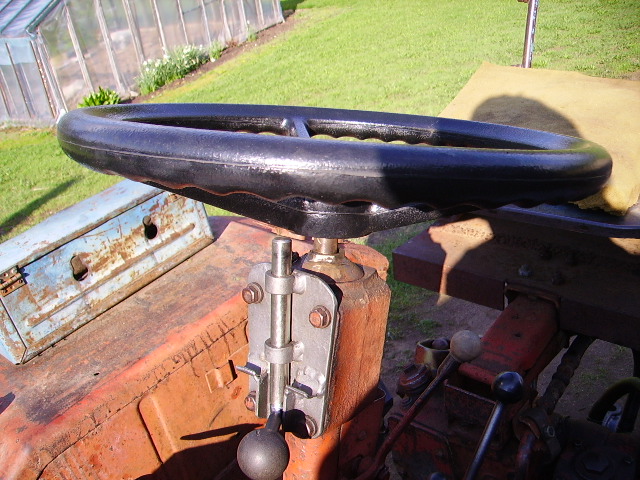

Veel sai vana originaal, kohati juba raudvitsaks ära muutunud rool uue vastu vahetatud. Vastupidavust ei tea, aga see praegusaja rool tunduvalt mõnusam ikka käes hoida võrreldes originaal korras olevaga. See ikka selline liialt peenike, vitsavars.
Rool sai ka kodarate luku. Pidurid küll olemas, aga fikseerimise ehk käsipidurikang puudub. Tuleb miskit mõelda.
Praegu saab kallaku peal rooli välja keerata ja ära kodarast lukustada. Muidu paneb kohapeal käies ja rooli väristades mingi aja pärast ise jooksu.
Kahjuks kogetud.
Ah et miks kohe käsipidurit korda ei teinud, vaid mingi vahehuinjaaga tegelen. Seetõttu, et need uue aja pidurilindid viletsast õhukesest lehtmaterjalist, neetidest ei tasu üldse rääkida. Usalda siis sellist, iial ei tea.

(12-05-2019, 21:05 PM)meli666 Kirjutas:  ...Oskab keegi öelda, kas tehasest ka sellele esiraskusi paigaldati? ...
Pole kohanud, et nn seanina htz/vtz t25 omaks originaalis esiraskuseid. Esmalt oleks probleem seal selle kinnitamisega. On ju esiprussi sees ees vaid 2 poldiava. Mul endal onu pani enne mind sinna teraskasti kuhu ladus maakive.  Samas nähtud korduvalt, et sinna on paigaldatud vaid nn U aas. Paljudel juhtudel ka u aasa külge sangpomm. (eks traktorist pidi jõudu ka puhkepausidel tegema)
Mul endal on nüüdseks pandud odessa adra plaat ühelt poolt 2 avaga, prussi külge ja teiselt poolt väljub 4 polti uuema tüübi esiraskuste kronsteini kinnitamiseks.
Üldjuhtudel pannakse ikka juba tänapäeval uuema tüübi poolraam külge. Mis istub 1:1le. Ühe mootori käpa peab vaid keerama 180 kraadi.
Mul endal kopaga masinal on 12x20kg esinina peal ja täna oli sedagi vähe. Kühvel kive täis laotud tõstis nina õhku nagu naksti.  Samas eks see veidi liiast ole. Samas  eks igasugu rumaluste vedude jaoks peab nina maas olema. Krt see piduritega pööramine ei lõppe hästi.
(13-05-2019, 20:40 PM)unimüts Kirjutas:  Pole kohanud, et nn seanina htz/vtz t25 omaks originaalis esiraskuseid. Esmalt oleks probleem seal selle kinnitamisega……..
Milleks fantaseerida. Loe eelmises postituses olev jutt läbi seal mustvalgelt kirjas, et tuleb pukseerimise kronstein maha kruvida ja selle asemele raskuste kinnitus installeerida.

ORIGINAALINA EI USU MINA, ET TEHASEST TULI ESIRASKUSTEGA T25.  Neid oleks siis rohkem liikvel olnud. Pildi peal olev masin on ka venelasel üldse BELARUS nime all. - eksporti minevate masinate komplekteerimisest parem ei kõnele. Seal oli vähe tehase komplektusega tegemist.
See, et keegi sinna t40(m) raskused paigaldas, näitab vaid venelase arukust.  t40am näiteks ei omanud ju rattaraskuseid. t40(m) aga omas.  Samamoodi võib jumzi kohta öelda, soolol oli ja ekskavaatoril polnud.
Ärgem nüüd tülli minge. Pildil oleval eksportvariandil kettad küljes ja tehasest seega miski lahendus ikka välja mõeldi. Mis turu jaoks, see las olla. Pole nii täpselt ka vaja teada.
Isa mäletab, et kui paarkümmend aastat tagasi masin majapidamisse tuli, siis olid miskised ringikujulised kettad küljes olnud.
Kas nad just T-40 tagaratta raskused olid, kes see enam mäletab. Nii raskused, kui kronstein olla kellegile mingil ajal laenatud ja nii nad pildilt kadusidki.
Raskuste ladumisega ei maksa küll liiale minna, aga parem ikka nina maas. Kolaki üles alla, poolraamile ja sipelgapihile see head ei tee.
Meli666 : Sul ju ainult üks piduripedaal? Käsipiduri kangi tal ju eraldi pole see ju pedaalide küljes.
(13-05-2019, 21:34 PM)Inri Kirjutas:  Meli666 : Sul ju ainult üks piduripedaal? Käsipiduri kangi tal ju eraldi pole see ju pedaalide küljes.
Mul jah üks pedaal mõlema poole piduri jaoks. Pedaali varrel sälgud. Ilmselt mingi lõkatsiga saab vastavasse asendisse lukustada. See aga puudub.
Tuleb suvalise auto käsipidurikang poritiiva külge ja ilmselt trossiga lahendab jalgpedaali tõmbamise ära. Töökindlam oleks küll liigendvarrastega. Peab vaatama, kui tegemiseks läheb.
