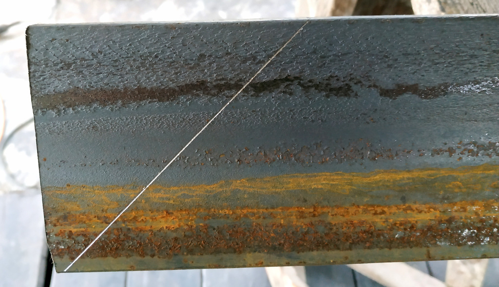

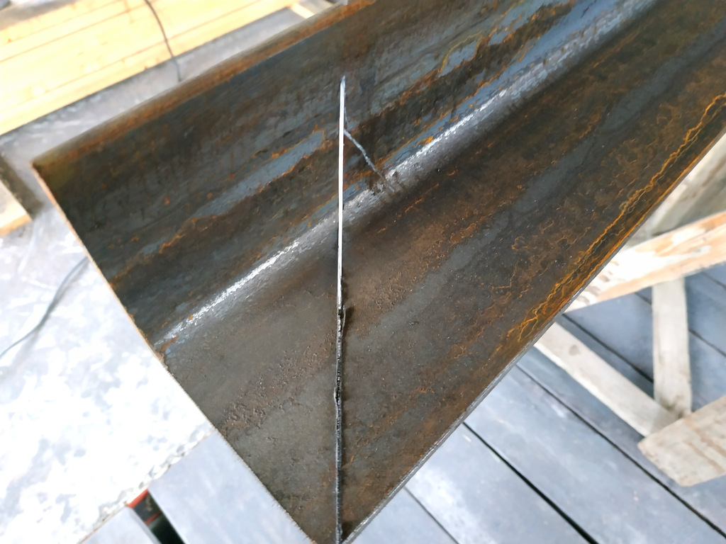

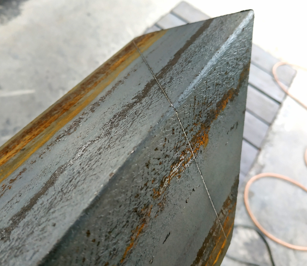

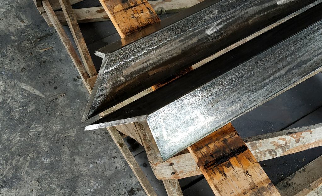

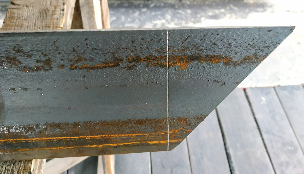

Otsiti ja arvati siin kunagi, et kraadide alla timmitav lõikur, kui on juba paarkümmend lõiget vaja teha, oleks hää asi.
Nu mul tuli nüüd ette 120 lõiget.
Ei hakan'd selleks lintmasinat ostma. Raiskab hiljem ruumi.
Relakas on peris hää riist ja lõikab ajaliselt kiiremini, kui lintsaag. Sodi on ainult terve tuba täis. A koristama õpetati juba lapsepõlves.

lintsaag versus rela.lindiga puhas vaikne lõikamine ja saab igalpool lõikuda.rela seevastu tuletöö ja tolm ja müra ja vaata,et põlema ei pane midagi.kui ikka lõigata siis suure relaga kuna tootlus hea,aga kolaka käes hoidmine jälle väsitab.
On käperdatud nii suurt kui väikest.
Suur ei meeldi. Ta ongi suur, raske, aeglase pöördega, paksu kettaga (mis üpris hädiselt just oma paksuse tõttu seda õiget tööd tegemast keeldub), lärmakas ja üliohtlik, kui käest punnu paneb või ketta puruks lööb.
Väike rellu om 1 või lausa 0,8mm kettaga teeb sama töö, kohati isegi tõhusamalt. Vastukaaluks, kergus, paindlikkus ja törts ohutum on ka.
