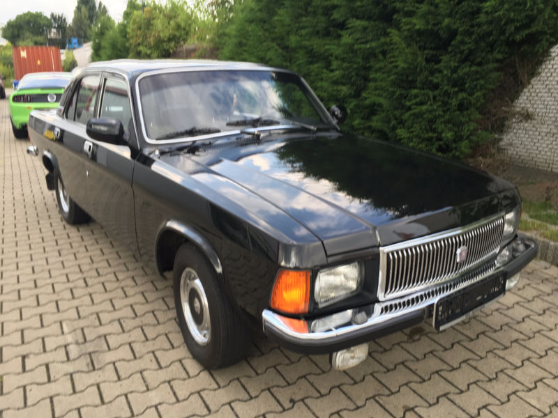

Nüüd siis aeg panna üles ka minu GAZ 31013 saaga. Sai teine muretsetud kolm aastat tagasi Saksamaalt, kuhu üks Vene emmigrant  oli selle isendi kaasa võtnud, sealse tolli ja registeerimise kadalipu läbinud ja lootuses suurele rahale müüki paisanud. Tuli välja, et Saksa seltsimehed sellest isendist vaimustuses ei olnud ja isend tuli alla omahinna , nagu õnnetu seltsimees väitis, Eestisse, ehk mulle müüa. Kuna minu suur unistus oli kogu KGB autode rida kokku ajada, siis tõin isendi koju. Muidugi meie Autoregistri töötajatel vajus karp lahti, et selline isend Saksa passiga Eestisse tuli. Kohe ära ei registreeritud, vaid tehti Saksamaale päring, kust saadi vastus, et asi igati aus. Enne kui asjaga edasi lähen, siis mõne aasta tagused pildid Saksamaalt, enne auto laadimist treilerile, sest omal jalal ma küll sellega sõita ei riskinud.
Välimus on väga petlik, auto on üle värvitud ja ainult jumal teab mis siit veel välja tuleb.
