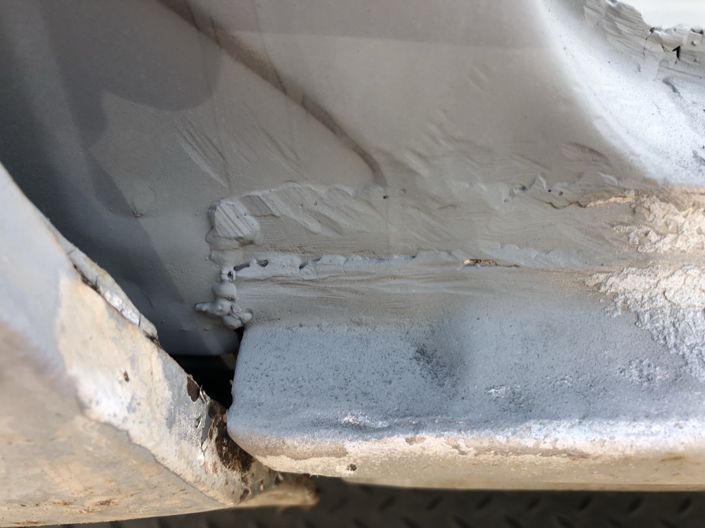

Kere sai ka liivapritsist läbi lastud, tegelikult küll alumine osa ainult. Mujalt sai lihtsalt vana värv eemaldatud. Kartsin hullemat aga muidugi keevitusest ei pääse. Soss-sepad on ka kallal käinud, aga pöördumatut kahju pole jõutud korda saata. Kõige hullemad kohad said jäädvustatud ja teistele ka siia imetlemiseks/parastamiseks. Big Grin
#34
Huvitav täitsa et mitu promilli sel keevitajal omal ajal sees võis olla? Big Grin
#35
(13-08-2019, 23:44 PM)mlsluik Kirjutas:  Huvitav täitsa et mitu promilli sel keevitajal omal ajal sees võis olla? Big Grin
Seda me ei tea ja ei saagi teada. Võis olla ja ka mette.
Väiksed promillid töö kvaliteeti ei määranud. Pohhuism oli see, mis määras. Töö tuli ära teha ja pahtlit oli laos küllaga.
Käsi peseb kätt ajal määras töö kvaliteedi see, mis sul sealt veel oodata oli. No mida oli KGB autojuhilt ikka oodata. Tuldi töökotta ja anti kamanda. Ega ikke isu teha suurt küll pole, neile ülbikutele.
Või tahaks Meelis nuhkidele paremat kvaliteeti pakkuda?
hp
