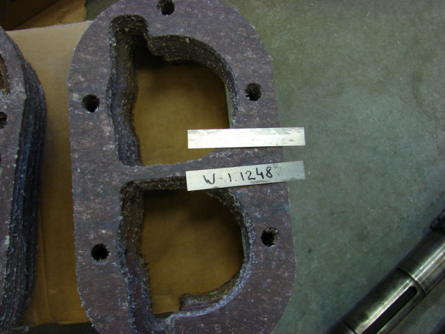

Tere. Oskab keegi soovitada kust võiks saada co7 kompressorile klapiplaati . Täpset nime ei tea. Ja siis muidugi ka uued tihendid.
Ette tänades!

Tihendeid ja klappe saab minu käest. Klapi materjal klapil kirjas.
Tihendid CCCP, klapid kaasaegsed. Valmistame vastavalt vajadusele.
Klapiplaat on iseenesest remonditav. Lihvpingis siledaks ja valmis. Vajadusel teeme ka seda.

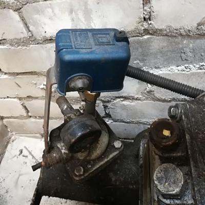

Küsimus selline, et kas kellegil on olnud äkki juhust, et kui kompressor rõhu üles lüües seisma jäädes laseb kohe ka uuesti õhu välja. Susin tuleb täpsemalt kuskilt rõhulüliti juurest. Lüliti korpust lahti võttes ei saanud midagi aru. Arvasin et lüliti ise tuksis, et mingi klapp ei sulgu või midagi. Sai uus lüliti muretsetud ja peale pandud. Ikka sama teema. Nii kui nupu alla lükkad tuleb sealt poolt kust voolujuhtmed sisse lähevad õhk välja. Kõik mis külge keeratavad otsad on on kenasti kinni. Kust veel viga otsida.
Postitused: 569
Teemad: 8
Liitus: Nov 2004
4

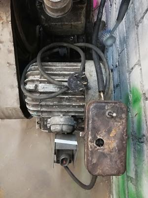

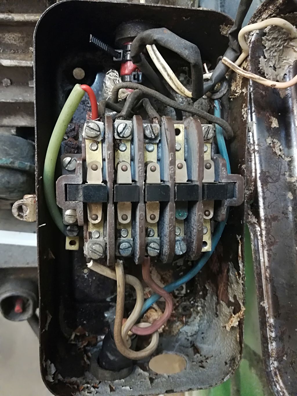

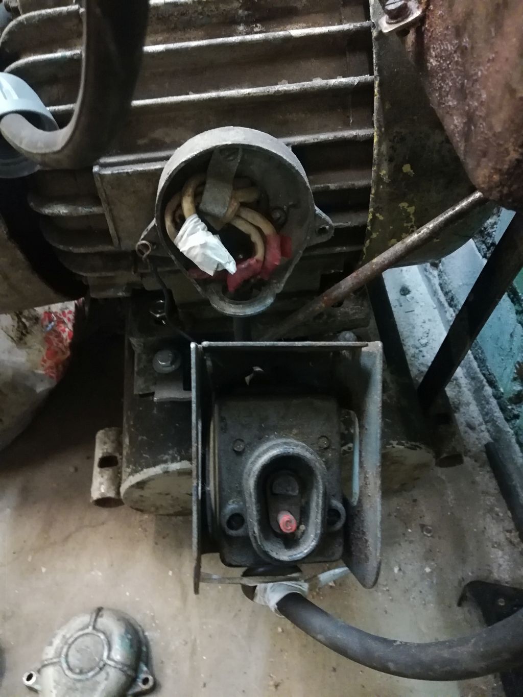

Aga kuidas ühendada nõukaaegse nelja klemmiga pistiku asemele kaasaegne viie klemmiga pistik? Jättes hetkeks kogu automaatika välja siis
L1 L2 L3 mootori mähiste klemmidele
PE kollaroheline kuskile kompressori keresse
N -?
Minu aparaadil on eelmine omanik paigaldanud 3f relee mille mähise vooluring käib läbi rõhulüliti, kogu install on nagu on, tahaks teha nii et kompressor mind vahepeal garaazist välja ei viska
