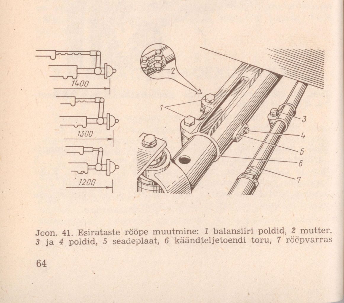

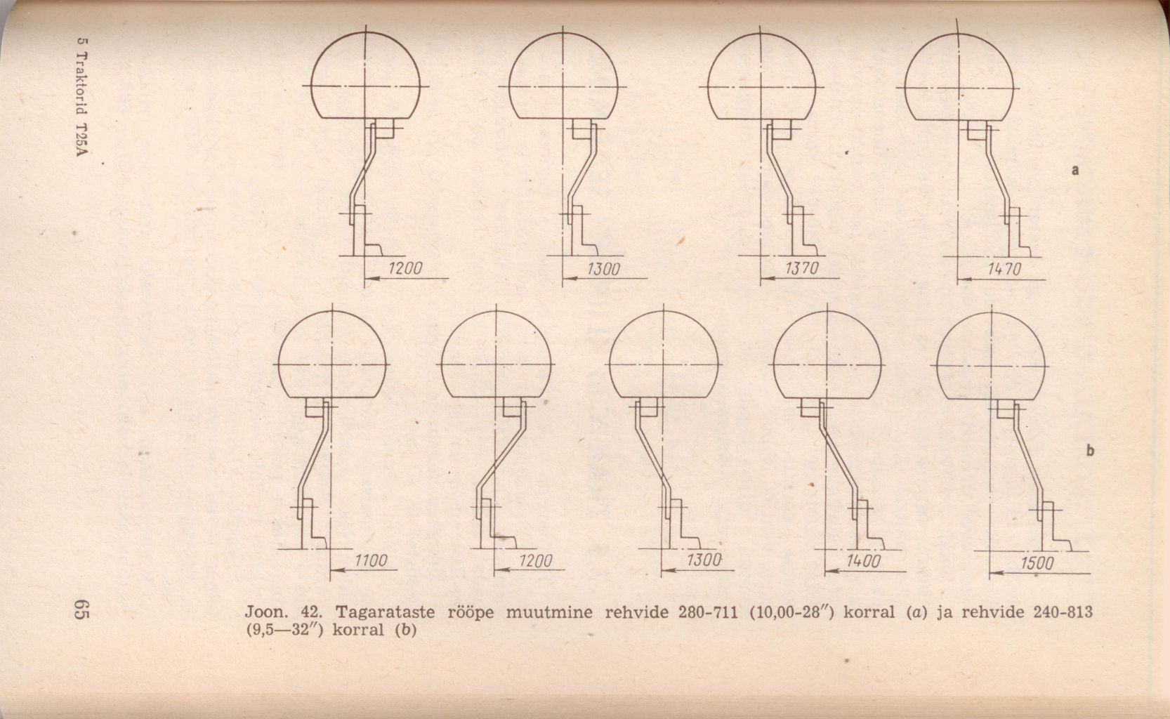

Kirjanduse järgi on 9,5-32 rataste puhul minimaalne rööbe 1100mm, kas pöida sissepoole pööratud kilbi siseküljele kinnitades saaks rattaid veelgi kokkupoole või hakkavad porikad segama?
Sõltub rehvist (et palju punnitab) võib mahtuda või siis mitte.
Millest säärane küsimus?
Transpordi jaoks, kas 1,25m laiale platvormile mahutab ära. Hetkel on põkal  all originaalrehvidega rattad 1200mm rööpe asendis, rehvi väliskülgede kaugus mõõdulindiga mõõtes umbes 145cm. 1100 asendis oleks siis laius 135 aga kümme senti jääb ikka puudu
(06-06-2019, 14:05 PM)Laurts Kirjutas:  Transpordi jaoks, kas 1,25m laiale platvormile mahutab ära. Hetkel on põkal  all originaalrehvidega rattad 1200mm rööpe asendis, rehvi väliskülgede kaugus mõõdulindiga mõõtes umbes 145cm. 1100 asendis oleks siis laius 135 aga kümme senti jääb ikka puudu
Platvormile ajad nii, et 5 senti jääb kummaltki poolt üle.
Või ei ple päris platvorm aga on nagu ported ka ääres?
Aquila captas non muscas.
Platvorm oleks laiusega 125cm, portesid pole kuid keskel on poritiivad. 5 senti rehvid üle ääre tundub liiga ausõna peal värk. Esirattad võiks ka veel porikate vahelt läbi mahtuda aga raamatu järgi on esisillal 1200 minimaalne rööbe, peab proovima kas rataste ringikeeramisega saab asja parandada.
