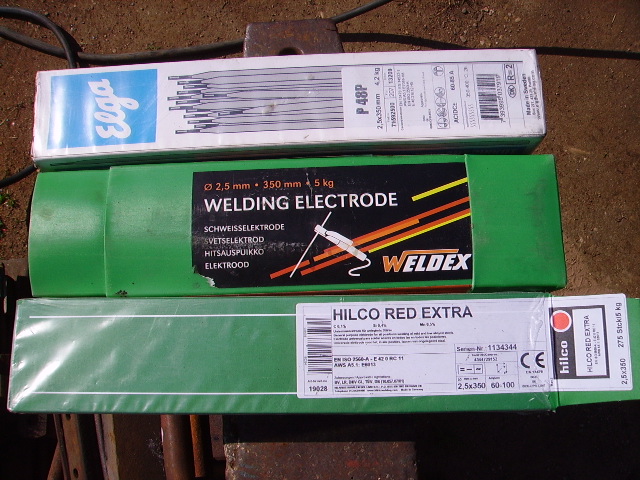

Valikus olid Elga P48P, Hilco Red Extra ja minule tundmatu Weldex Tööriistamarketist.

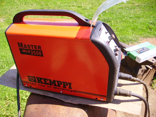

Keevituseks Kemppi Master 3500MLS.

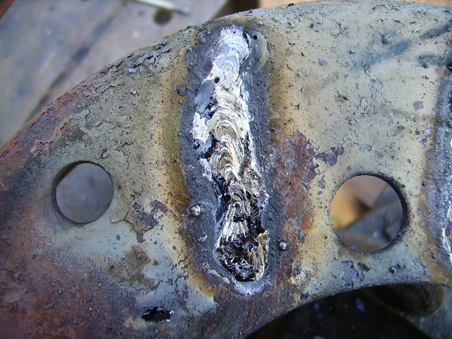

Vasakul Weldexi keevis, paremal Hilco. Põrandaasendiga, ütleks mõlemad algaja käes võrdväärsed toimetada. Süttisid kergelt ka punktimisel.
Weldex üllatas ka ülilihtsa tagi eemaldumisega. Natuke jahtudes käis krõks ja põhimõtteliselt suuga sai tagitüki ära puhuda, Hilco tahtis väikest koputust. Hinnavahe pea kahekordne neil elektroodidel.
Elga P48P. Uue elektroodiga keevitama hakates süttis hästi. Punktimisel pidi ikka toksima. Tagikiht selline mustjas. Maha andis koputada.
Seinaasendiga ei tulnud miskit keevitusest välja ka Hilcodega. Teagi, mis viga on?
Natuke traatharja ja see kehv keevitus MIGiga üle. Traadikeevitus on ikka kasutuselt lihtne küll.
