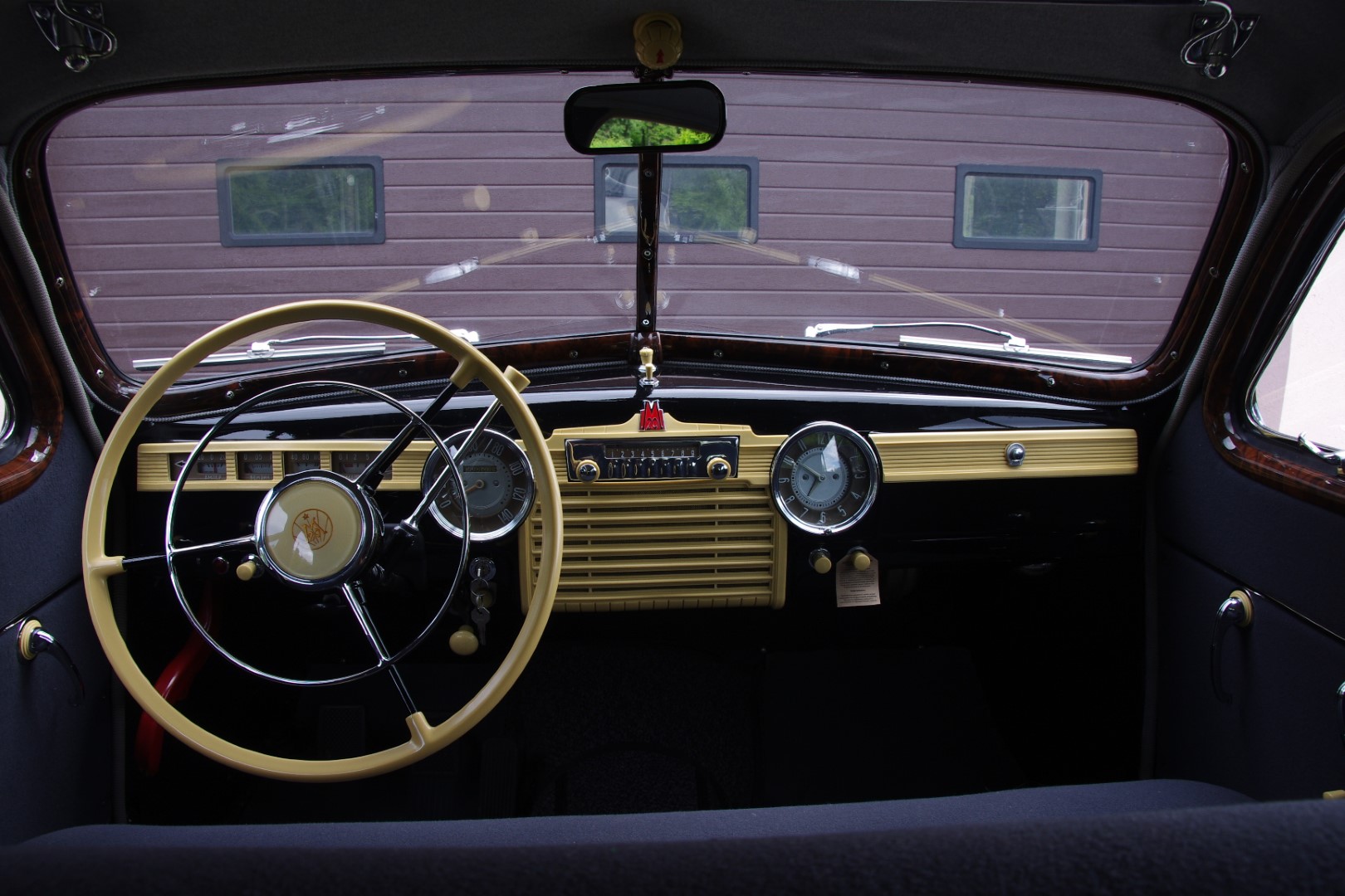

Kgb Pobeda
Oh mis tore nostalgiline vaatepilt. Sellised päikesesirmid olid ka PAZ bussidel, pobidega sõitu ei mäletagi.

Väga ilus töö.Kas päikesesirmid on ikka õiged? Minu pobil on natuke teistmoodi.
(26-06-2019, 22:50 PM)trajet321 Kirjutas:  Väga ilus töö.Kas päikesesirmid on ikka õiged? Minu pobil on natuke teistmoodi.
 Päikesesirmide suhtes hea küsimus, vastan ausalt ei tea. Sellised tal olid. Võibolla sõltub aastakäigust. Minul aastast 1956.
(26-06-2019, 22:58 PM)Formika Kirjutas:
On küll õiged.
