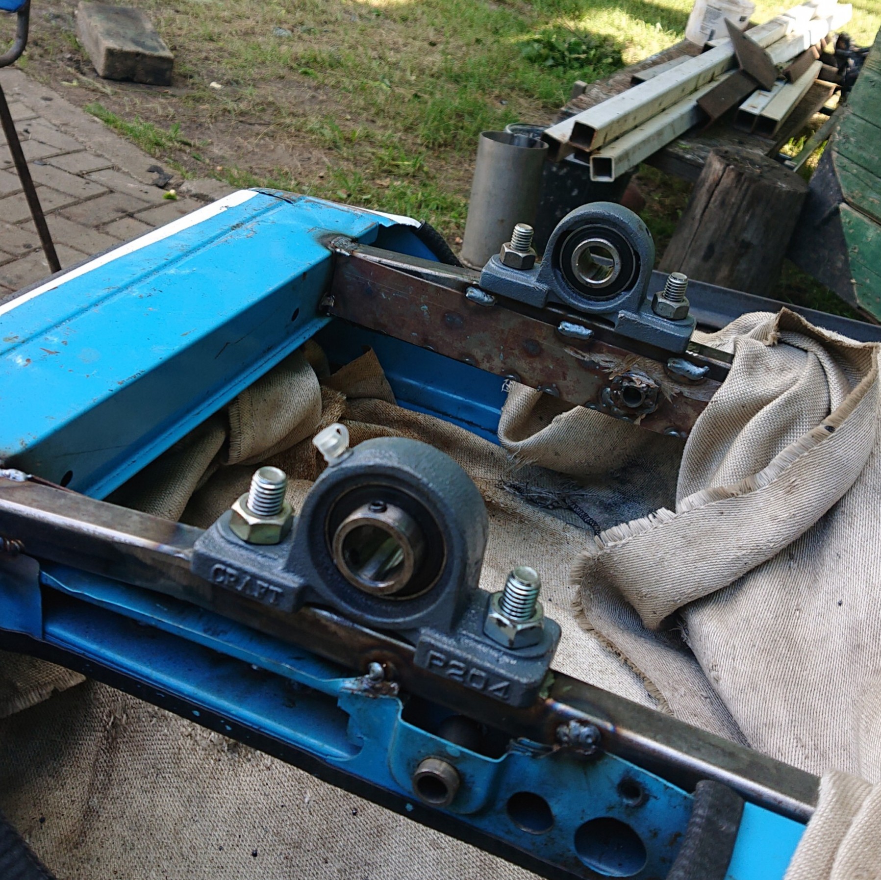

Keevitasin kogu masina pikkusele paar lisa tala ja panin alumiinium põhja, sai päris tugev!
Talade külge panin tagasilla jaoks laagripukid.
Kuuritagant leitud torust sai treitud sobiv võll.
Hammaka ja tagumiste rataste jaoks sai veel  3 puksi treitud ja sai needki paika.
Mootori kinnitamiseks keevitasin tugevamast metallist plaadi ja sai täitsa enamvähem.
