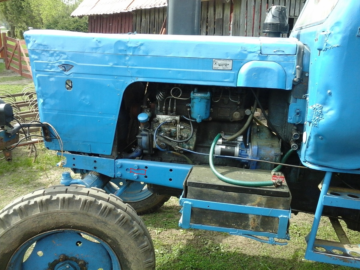

Oskab keegi juhatada kus belarusil raaminumber asub? Nagu eelnevatest teemadest otsinguga leidsin siis juhipoolsel poolraamil, küljepeal ja kuskil eespool? Oleks huvitatud täpsest asukohast kuna ei pruugi eelnevate värvikihtide alt välja paista. Smile
Raaminumbri täpne asukoht Belarusil:
(30-07-2019, 02:12 AM)J.Aru Kirjutas:  Oskab keegi juhatada kus belarusil raaminumber asub? Nagu eelnevatest teemadest otsinguga leidsin siis juhipoolsel poolraamil, küljepeal ja kuskil eespool? Oleks huvitatud täpsest asukohast kuna ei pruugi eelnevate värvikihtide alt välja paista. Smile
Ei pruugi ka üldse olla, kuna varuosaraam on numbrita.
Tänud deeremees ja v6sa vastamast, tundub, et kahjuks v6sa'l õigus ja sellel russil polegi raami peal numbrit (või siis on väga hästi krundiga siledaks saadud). Oskab keegi kommenteerida kas ja mis võimalused traktori ülevaatusega on kui poolraami peal numbrit ei ole? Dokumendid on olemas, viimane üv 2006 olnud, kapoti peal olev number klapib passis olevaga ning samuti passis olev mootorinumber on õige.
Samuti on küsimus kui väga tehakse numbrit sellest, et passi järgi tegu mtz52-ga aga esisild vedav pole? Minu asjatundmatu silm ei suuda tuvastada kunagisele esisilla veole viitavaid juppe. Kas on võimalus, et kunagi valesti passi kirja pandud? Nagu eelnevalt mainitud siis mootorinumber klapib passis olevaga, samuti kapotipealne ehk siis dokumendid võiks vast ikkagi õiged olla?
Kõik on võimalik. Neid vanu russe on sedapalju ümber ehitatud, et algsest on heal juhul alles alumiiniumist silt kabiini külge. Ning hää jutuga sai üheksakümnendatel passi, mida parasjagu vaja oli.
50 ja 52 on erinevad traktorid, seega jah, teoorias peaks ülevaatus katkema.
Seaduse järgi peaksid minema LRBsse oma traktoriga ja paluma uuendada raaminumbrit. Mida nad ilmselt ei tee, kui neid ei veena seadust rikkuma. Algset numbrit ju pole säilinud. Palju lihtsam oleks, kui oleks alles kunagine katkine poolraam õige numbriga. Siis löövad nad küll meelsasti ümber.
Kiirem ja valutum lahendus on leida keegi numbriraudadega, spikerdada mõne masina pealt õige asend ja koht ning lüüa vajalik number peale. See on kriminaalkorras karistatav võltsimine, kui kedagi peaks see häirima hakkama ja ta asjale nulltolerantsi eesmärgil ametliku käigu annab. Seega ei ole hea mõte avalikus foorumis numbri pealelöömisest teada andaWink
Seejärel otsid säärase ülevaatuspunkti, kes ei tee numbrit asjaolust, et esisilla rikke tõttu on traktorist saanud ajutiselt taganttõukav.
Selge pilt, nüüd mõtted olemas mida edasi teha. Smile

Kusjuures väike lootus on, et ikkagi konkreetsel traktoril number olemas, ühe teise russi pealt vaatasin, et tolle number oli deeremehe pildil joonistatud punasest kastist paremal (algus enam-vähem seal kus pildil oleva punase kasti lõpp). Kuna seda paberitega traktorit värvitud siis sealt värvi alt on veel lootus leida.
