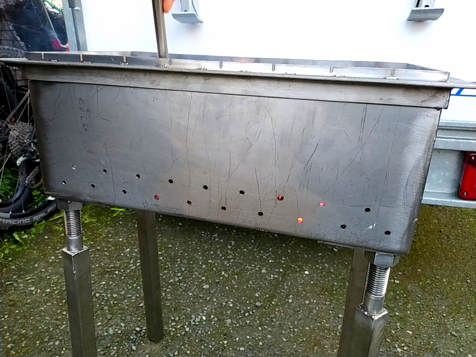

Lihtne ja kompaktne 3mm-st roostevabast A2 terasest kiirkorras valminud vann reisumehele.
Kes kurdab, et roostevaba teras end peale jahtumist koledal kombel kõveraks on kiskunud, siis pildil konkreetne näide, et ei kisu midagi.
Kõveraks tõmbub plekk selle grilli puhul võib-olla ainult johmas peaga vale põletusmaterjaliga liigsel kuumutamisel. Aga see pole enam grillimine kah.
Nunu, vaatame peale paarikümmet töötsüklit uuesti. Aga üldiselt oled tubli, nagu alati, ilus töö!
