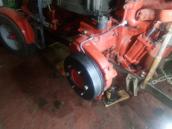

Kas 28 tolline põka velje kilbi kinnitus 4 poldiga ja 32 tolline 6 poldiga? Müügipakkumises ikka 32 tollised veljed?
https://www.kuldnebors.ee/search/polluma..._ids=10832
Jah, 28" velje kilp on nelinurkne, kinnitus 4 poldiga, 32" kuusnurkne kuue poldiga
Kuidas tundub?
Polee paha Big Grin
Ülevaatusel muidugi nendega kindlasti läbi ei saa...
Poolakate leiutis. Üks vene mees sai müügiportaalist pildi ja nüüd on venes lahti uus katk. Põkamehed ihkavad kõik trummelpidureid.

Põksinäksi korras lintpidurid on väga head. Nende asendamine trummelpiduritega otse rattavõllile on tehnoloogiline tagasiminek. Isegi selle traktorilaadse toote kontekstis.
Sel on põhjus, miks traktorite pidurid paigutatakse peaülekande veetavate võllide otstele ja mitte lõppülekande väljundvõllile. Selleks põhjuseks on liigne soojus ja meeletu pöördemoment, mis seda toodab.
Samas on kiireltkuluvate (lindiga võrreldes) klotside vahetamine sedapalju lihtne, et väikese koormusega masinaga jõuab natuke tööd ka teha enne, kui klotsid taas kord otsa saavad.
(01-08-2019, 08:24 AM)v6sa Kirjutas:  Põksinäksi korras lintpidurid on väga head. Nende asendamine trummelpiduritega otse rattavõllile on tehnoloogiline tagasiminek. Isegi selle traktorilaadse toote kontekstis.
Ma pisut siiski oponeeriks eelpool püstitatud väitele. Kui need klotsid suudavad GAZ-52 kinni pidada aastaid enne kui nad läbi kuluvad siis paljude poolt vihatud 25 jaoks on nendest eluks ajaks.
Olen kunagi venekeelsest kirjandusest lugenud nende traktori pidurite kohta, et miks nad on paigutatud kohe peale diferentsiaali. Väidetavalt sellepärast, et kasutada külgpidureid pööramisel abivahendina. Kui veo ajal pidurdada siis väljundvõlli oma mitmekordse ülekande tõttu on tunduvalt raskem pidurdada kui vedavat võlli. Saab pidurid teha väiksemad kuid tehnoloogilisemalt on see lahendus keerulisem ja kallim kui otse ratta külge ehitatuna.
Kui lihtsalt pidurdamiseks oleks pidureid vaja siis piisab ka sellest variandist mis hetkel kõne all on.
põkanaatoril külgpidurid on täitsa asendamatud.perse raske ja esirattad vaevu puuduvad maad siis kuidas keerad ja eriti rasket asja sikutades?ikka külgpiduritega,samuti põllal vagusi ajades saab traktorit suunata mitte rooli vaid külgpiduritega.
Oponeerige terviseks, see ei muuda asja füüsikalist olemust. Lisame siia juurde olematu jahutuse kilbi taga. Just kuumenemine ja kiirema pöörlemisega kaasnev tõhusam jahutamine on üks põhjusi, miks traktorite pidurid on enne lõppülekannet. Teine oluline põhjus on lühem ajam. No ja ruumi on seal ka saada.
Mina ei julge kõva häälega küll rääkida, et kaasikuliste pidurid nüüd mingi pidamise või kestvuse etalon on. Võrreldes sama ajastu lääne tehnikaga. Aga eks ma olengi liiga palju ringi vaadanud.
Palju neid kaasikuid ikka oli, mille pidureid pruugiti töö ajal poole ajast. Traktoril, eriti juhtrataste väikese koormuse puhul, on see üsna tõenäoline.
Aga samas - kui ikka peab masinat ümber ehitama, siis toimivad need ratta külge kinnitatud trumlid kindlasti paremini, kui õlist libedad või kivikõvad viiekümneaastased pidurilindid. Seega laske aga käia, vahetage aga vanaisa pärandkirvel vaheldumisi vart ja teraWink
