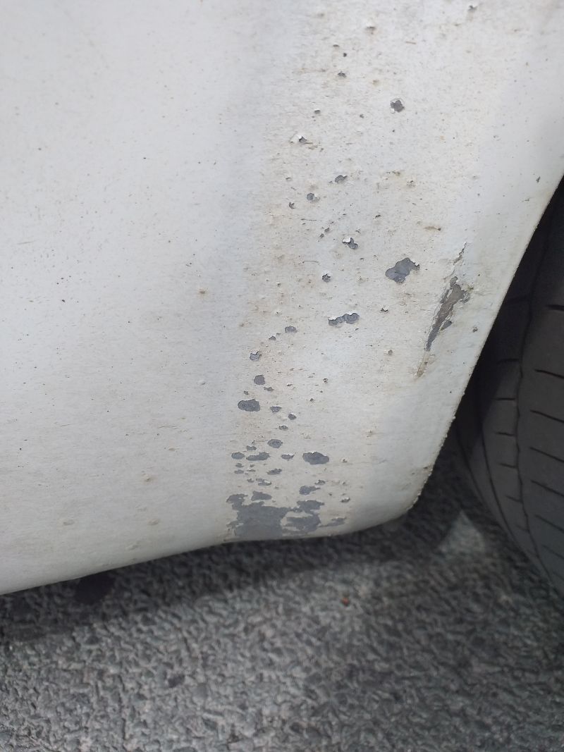

Pole küll uunikum, kuid kuidas sellist tiivaserva menetleda?

(09-08-2019, 07:15 AM)leek Kirjutas:  Pole küll uunikum, kuid kuidas sellist tiivaserva menetleda?
Mingi uuema aja veebaasiline autovärv?
puhasta, karesta, epo krunt, ppahtelda ja krundi-värvi 2k värviga, tegin oma vw tri 2 aastat tagasi, põhiosas ilus ikkagi, kuid altpoolt tulev rooste ikkagi tueb kunagi läbi.
Ja nüü tulevad kommudSmile
(09-08-2019, 13:18 PM)hundu77 Kirjutas:
Just sedalaadi soovitusi ootangi!
Tulevad...
Ikkagi küsimus: kas tegu veebaasilise moodsa aja "ökovärviga"?
Sama pilti nägin mingil viimase malli Avensisel, kõik põrkavad pinnad ära täkitud.
Kui ei, siis ana minna eelneva soovituse järgi. Aga kui on "vesivärv", siis peab vähe teisiti lähenema, ka epokrunt ei  pruugi olla pädev. Soovitan uurida spetsialistidelt või poest, täis tehnoloogia kohta.

Mina teeks ilmselt nii:
  1.Kahjustatud koht pesta silikoonipesuvahendiga
  2.Kataks kinni pinnad, millele ei tohi värv sattuda
  3.Rellakas ja terashari ning koht, kuni metallini puhtaks
  4.Roostesurma ei kasutaks, küll aga laseks zinkspreiga halja koha üle
  5.Siis kasutaks happekrunti
  6.Järgmisena täitekrunt
  7.Pahtel
  8.Lihvimine
  9.alusvärv
  10.põhivärv
Umbes nii kujutan ette!
Tehke parandusi või täiendage, eri liivapaberite osas.

Kas sealt valge värvi alt paistab tsingikiht?
(11-08-2019, 00:15 AM)viplala Kirjutas:  Kas sealt valge värvi alt paistab tsingikiht?
Ei paista, kuid vanasti sai ikka kasutatud külmtsinki haljal pinnal kasutatud
Ilmselt kui happekrunti kasutada siis pole enam vaja.
Tsinkspray kaitseb metalli korrosiooni ja rooste eest

(11-08-2019, 07:59 AM)leek Kirjutas:
vt. minu eelmist postitust sprayde kohta...
haljale metallile roostesurm või happekrunt. Viimasele võid pooltoorelt täitekrundi selga lasta.
Kui täkked metallini ei ulatu, siis krunt, pahtel, (pritspahtel), krunt ja värv.
Pahtli lihvimiseks -kuju andmiseks 60-80 karedus, viimased õhukesed pahtlikihid min 120-240, krundi alla min 240, matistamiseks min. 400, soovitav 600, kui värvid-lakid mitmes kihis kuivale pinnale, siis 1000. Meistritel igal oma harjumused, kui märjalt lihvid, siis võib peenemat kasutada.

Selge, tänud!
Sain asjale selgust!
