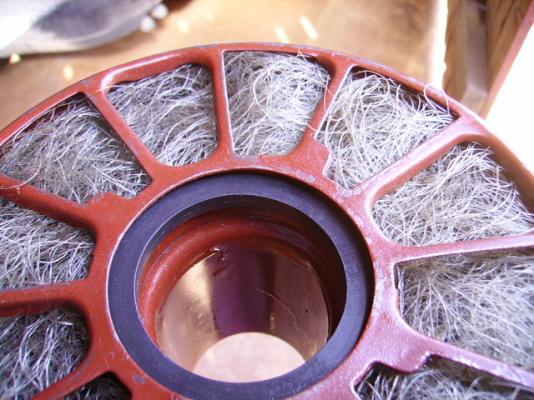

Õhupuhasti lahti võttes filtrielement ujus õlist. Õli ise vannis ka vaevalt alumise kriipsuni.
Filtripanni põhjas vett ei ole? Kui palju kevadisest õli lisamisest möödunud on?
Mootori töötamisel on õhufiltri sisselaskes pidev ja ühtlane tõmme või on selgelt tunda pulseerimist?
(17-08-2019, 21:58 PM)Talupoeg taluja Kirjutas:  Kas Sul sellel traktori mootoril ka muid hädasid või anomaaliaid esinenud?
Põka mootor on ise üks suur anomaalia.572 kraadi tühjalt käia on juba saavutus. Sisselaskes pole pidevat õhuvoolu. Peksab mööda sissetuleva õhu toru väliseina õli üles. Eriti kui on vedelam õli sees. Tahab saada head paksu vene diislit. Samuti veab kuumaga vedela öli läbi kapronsasi sisselaskesse.

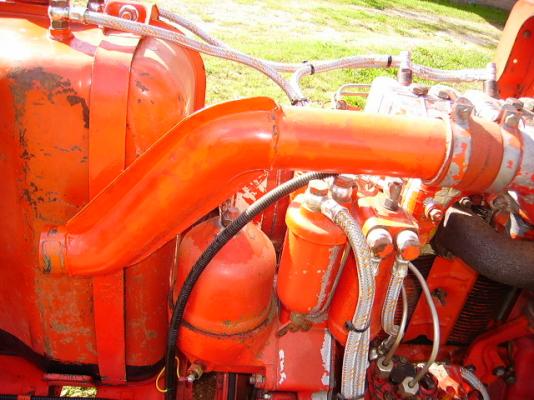

Minu põkal on elu aeg sisselasketrakt olnud kergelt õline. Umbes nagu higistamise moodi. Alates tsükloni labadest lõpetades toru endaga seest.
Kevadel panin "uue" mootori. Käib ilusti, jõudu on  aga peale 4 tundi purustamist torud ja tsüklon uuesti õlihigiga kaetud nagu vanal.
Ma pigem pakuks, et kui kõik on kuiv siis põhjust muretseda.

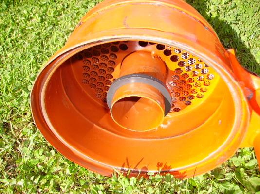

Võtsin õhupuhastaja koos korpusega küljest, et see õlist puhtaks pesta.
Silma jäi, et õhupuhasti ja sisselaskekollektori vahel asuv toru seest täiesti tuhkkuiv. Torus olid mingid valged väiksed tükikesed.
Seega suitsemine nagu õhupuhasti õlist tekkida ei saanud ja õli kadus vannist mingil imeväel tagurpidi õhu sissevõtuavast välja.
Õhupuhastis endas jäi silma lähemal uurimisel üks aga. Sissetuleva õhu torul nelikantprofiiliga kummirõngas elemendikorpuse tihendamiseks.
Tegelikult peaks see käima elemendi enda külge pesasse ääre taha.
Pessa pannes aga ei kuidagi enam seda toru sinna sisse lükata ei anna. Teagi, kas on kummirõngas vanadusest kokku tõmmanud, see nelikantprofiil ja mitte koonusjas toru ots ka omavahelisele koostööle eriti ei saagi alluda.
Peab mõnipäev ostma klassikalise ümarrõnga sinna.

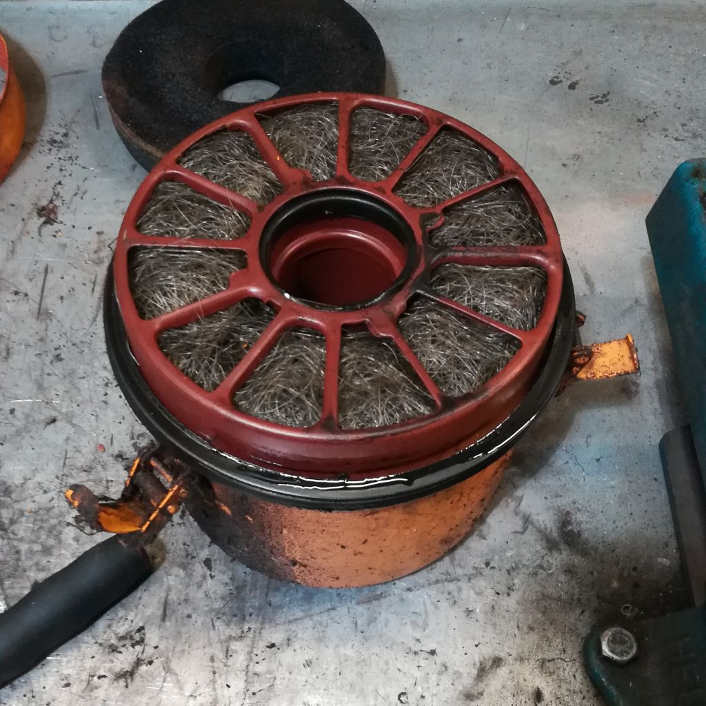

Minu masina õhupuhastil oli sama tihend vähe ümarama profiiliga kuid ikka oli suudetud see kokkupanemisel kuidagi pekki keerata,
Poroloon lagunes ka peale brake cleaneri pudeli nägemist kildudeks aga selle sai PMK st uue. Igaljuhul hakkas selle jama peale idanema idee kogu korpus tühjaks lüüa ja paigaldada paberist element, kuid ümberehituse teeb keeruliseks see et õhk liigub selles korpuses vastupidi sellele nagu silindrilise paberfiltri puhul vaja oleks...
sauel agromarketis ka saadaval see moodne õlifilter keevitatud kujul,ca 70 raha maksis.

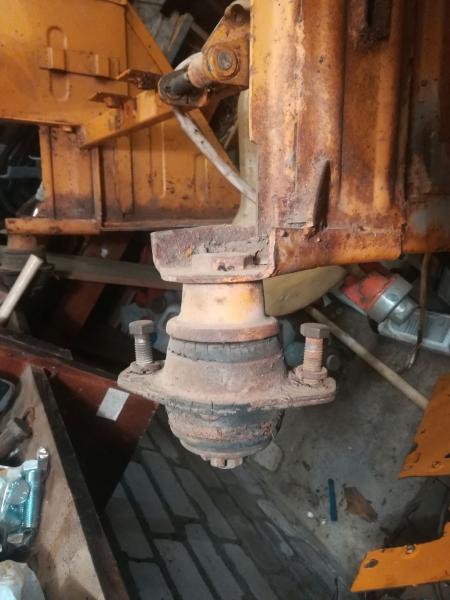

Keegi sellisele kabiinipadjale on midagi asenduseks leiutanud? Tundub et sellist patja pandi pigem lõpuaastate traktoritele, varasema variandi silindrilised kummipuksid on Põllumkaubamajas ilusti saadaval. Kataloogi järgi võiks varuosanumber olla Т35.47.093-03 kuid isegi vene internet ei tea asjast eriti midagi...
Silma järgi Dt 75 klassi kardaanimuhvist peaks saama lõigata 4 patja. Aga kavalam kaubamaja patjadele ümber teha- on uusi vajadusel võtta.
