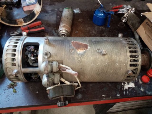

Selline Generaator jäi näppu. Millega võiks tegu olla? Tundub väga heas seisus olevat, harjad ja ankur kulumata. Väidetavalt tanki oma. Andmed pealt Г-732A 28,5В  N7105AБ0176
(06-10-2019, 20:07 PM)fanatt Kirjutas:  Selline Generaator jäi näppu. Millega võiks tegu olla?
Tegemist on generaatoriga.
