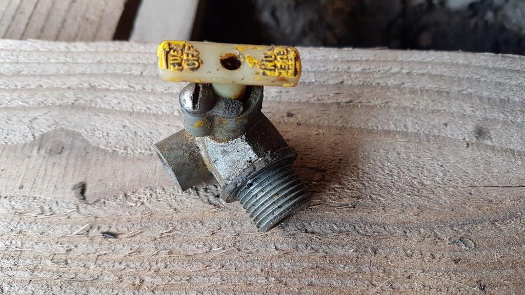

Vahepeal ei ole küll midagi muutunud, sest masina juurde pole saanudki aga selle eest on mul tehtud pilte varasemast ajast. Näiteks tore lugu oli kütusekraaniga.
Kuna võrril käib see nii et risti on kinni ja piki on lahti ja sellise kruttimise peale see kraan ei teinud midagi siis olin kindlal veendumusel, et ta on lihtsalt katki. Ja nii olen 2 korda mootorit maha võttes paagi tühjaks lasknud pluriseva toru all kanistriga pikutades. Ja mõlemal korral on paak (ca 40L) ka enam-vähem just sobivalt täis olnud.
Kuna masin nüüd seisab siis tundus just sobiv hetk see kraan korda teha.
Paistab sedasi, et see võib aga täitsa korras olla. Ventiil on keermestatud ja tuleb lihtsalt lõpuni kinni keerata. Lahti keerates otsast ära tulemast takistab teda väikese kruviga stopper.

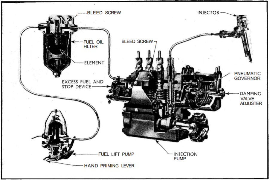

Uue mootori küljes olev pump on aga sootuks keerulisem hoomata. Välja näeb esmasel vaatlusel üsna sarnane kui välja arvata kaks väljalaskekollektorisse minevat toru, mille olemust Reljo aitas eespool ka natuke lahti seletada.
Samas tööpõhimõte on päris kardinaalselt erinev, sest see hoob, mis pumba esiküljel on ongi ainuke, mida juhendis nimetatakse "excess fuel and stop device", mis maakeeles tähendaks nagu lisakütuse andmise (käivitamise jaoks) ja stoppamise kang. Samas kuna muid kange pumbal üldse küljes ei ole siis ilmselt tuleb sellega ikka ka kütusekogust ehk gaasi reguleerida. Selle pumba päris põhjalik juhend http://www.fordson.se/2A_Br%E4nslesystem...01-030.pdf aga kahjuks nii lihtsale küsimusele konkreetset vastust ei anna. Panen illustreerimiseks paar pilti:
Sellest saan ma küll aru, et väljalaskest võetava vaakumiga reguleeritakse ühtlast töökäiku vastavalt sellele, kas koormus on taga või mitte.

Sel pumbal on vaakumregulaator, mis püüab tagada sisselaskevaakumi püsivust. Ehk seesinane diafragma reguleeribki kütuse etteannet. Toimimiseks on vajalik liblikas sisselaskes ja normaalselt läbi käiv õhufilter. Ning sisselase peaks ise ka olema õhutihe.
Hoob on käivitusrikastuse ja seiskamise jaoks. Ma konkreetset pumpa ei tea, kuid mõningatel sarnastel on seiskamisnupu "normaalasend" keskel: vastu vedru survet alla vajutades saab lisakütust käivitamisel ja välja tõmmates tapab mootori ära.

Esimene Simmsi pump omab üsna kindlasti oma õli. Kinnituseks selle kohta näiteks see õppevideo.
Teisel vaakumreguleerimisega pumbal aga sellised sissevalamise ja nivookork puuduvad. Aga samuti ei paista olevat sellist seost mootoriga, mis võimaldaks mootori õli kasutada.

(22-10-2019, 09:56 AM)v6sa Kirjutas:  ... Ehk seesinane diafragma reguleeribki kütuse etteannet....
Sellest saan ma aru, et see reguleerib ühtlast käiku sõltuvalt sellest, kas koormus on taga või mitte. Aga juhil peaks ju ka ikka olema mingi võimalus töö ajal mootori töökiiruse muutmiseks sekkuda?
#36
Täpselt samamoodi, nagu seda tehakse karburaatormootoriga: liblikat avades langeb vaakum ja mootor püüab algset seisu taastada. Liblikat sulgedes vaakumit saab liiga palju ja kütet ei anta, kuniks olukord on rahunenud.
Õli kohta ei oska midagi arvata paraku.
#37
OK. Ja liblikas, mida avatakse ja sulgetakse asub sisselaskekollektoris.
Jah.. see seletab ka selle hoovastiku olemasolu palju selgemalt.

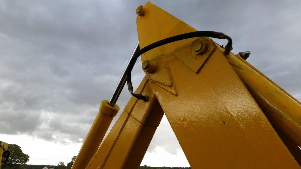

Vaatasin internetist pilte ja osadel varaste 3c-del on tagakopa masti otsas kaitse.
See on küll mõistlik, sest masti ülaosa jääb transportimisel gabariitidest välja. Ja kui seal on silindri väljavõte, mille küljes nurgaga hüdravoolik siis metsas töötades on see tõeline nuhtlus. Põhimõtteliselt õnnetus, mis hüüab tulles. Nii et olen isegi mõelnud, et sinna peaks mingi kaitseraua keevitama.
