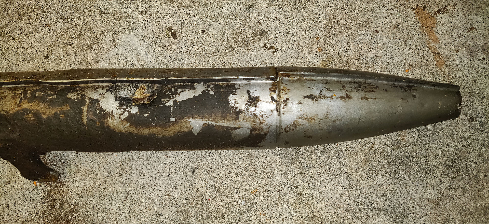

Summutid ja leegitorud on ka korralikult läbi aetud, sisuliselt on kasutuskõlbulik ainult parem summuti ja vasaku summuti tagumine ots. Vasak summuti on kahest kohast lausa katki kukutud ja sama õnnetuse tagajärjel on ka selle poole leegitoru oma lõpu leidnud. Summutite osas on küll tunne, et neid tahaks originaalseid kuskilt leida.

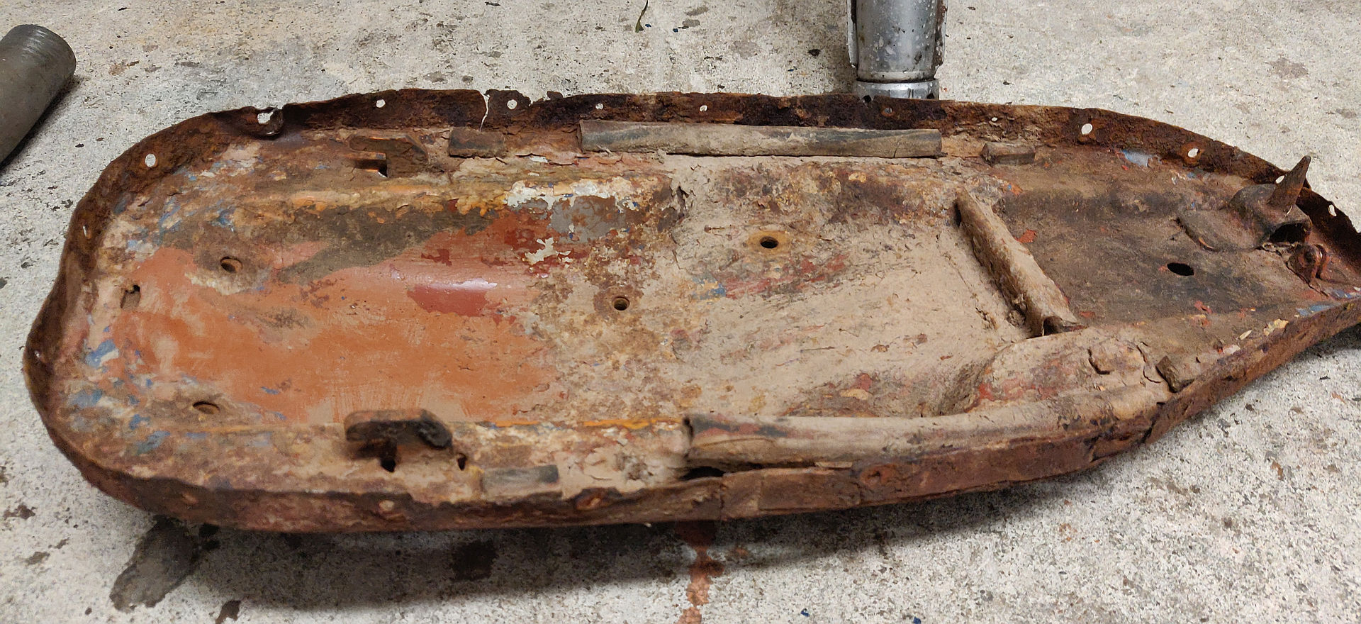

Kui kellelgi on üle küljekarpe või korraliku raamiga sadulat, siis pakuks need huvi.
Panen mõned fotod ka illustreerimaks eelnevat juttu.
Küljekarbid seestpoolt:
Sadula raam:
Tekkis selline küsimus, et huvitav kas Jupiter 2-l on täiesti oma leegitorud ehk teiste IZ-dega sarnasust ei olegi? Alguses tundus, et IŽ-56-e leegitorud on sarnased, aga kõrvutades ei ole nii kuju kui pikkuse poolest. Internetist uurides tundub, et Jupiter 3 ja Jupiter 4 on ka täiesti erinevate torudega alustades juba kinnitusest silindrile.
Alumine ja puhtam leegitoru on 56-e oma.
Samuti tundub, et Jupiter 2 ja ilmselt Planeta kroomitud summuti on ka kaup, mida väga ei liigu ja järele ka vist veel ei tehta? Esmased otsimised ei ole tagant aheneva otsaga summuti kohta eriti tulemuslikud olnud.
Praegune vasakpoolne on korralike aukudega mõlemast otsast  Big Grin
Aga mis seal ikka, aeg annab arutust ja kui muud üle ei jää, tuleb ilmselt hakata saia vastandist uuesti saia tegema.
(15-10-2019, 15:51 PM)praud Kirjutas:  Tekkis selline küsimus, et huvitav kas Jupiter 2-l on täiesti oma leegitorud ehk teiste IZ-dega sarnasust ei olegi? Alguses tundus, et IŽ-56-e leegitorud on sarnased, aga kõrvutades ei ole nii kuju kui pikkuse poolest. Internetist uurides tundub, et Jupiter 3 ja Jupiter 4 on ka täiesti erinevate torudega alustades juba kinnitusest silindrile.
56 kohta kahjuks ei tea, aga veidi uuematel 1-ja 2-pütilistel on tõepoolest erinevad leegitorud.
Puusalt pakuks, et seeriad 1-3 on samad nii Planetal kui Jupiteril. 4-dat ei tea ja 5-s on omaette ooper.

Sadula plekk üsna õnnetu. mul vbl vedeleb viisakam asi, kontrollida saaks 1 november alles seda asja.

(18-10-2019, 20:07 PM)urmet48 Kirjutas:  Sadula plekk üsna õnnetu. mul vbl vedeleb viisakam asi, kontrollida saaks 1 november alles seda asja.
Ma veeretan mõtteid iz56 taastamisega Wink
Hoian seda plekki hetkel alles ainult seetõttu, et sealt vajadusel mõõtusid võtta, aga liivapritsi ma seda ei julenud viia - seal pole midagi pritsida, seisab veel roostest ainult koos. Kindlasti on midagi paremat vaja ja ses osas olen kindlasti huvitatud pakutavatest variantidest, kiiret mul ei ole, muid tegevusi hetkel jagub küllaga.  Wink Kui miskit leidub, pane privaatsõnum teele ja suhtleb edasi!
