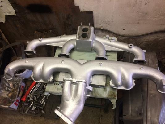

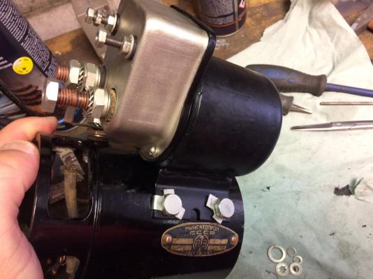

Täna siis paneme ZIS 110 eelmängule punkti. Mootor on autol originaal. Starter, karbuss, jne - kõik peale generaatori, milles veel kindel ei ole. Nimelt peaks see 6V-ne olema, aga mingeid silte peal pole. Relee regulaator paistab olevat sama kobakas, mis Pobedadel Zimmidel. Sellega tuleb veel tegeleda. Mootori remontis Olev Tartust, pisividinad ja lisad tegid mägede pojad ise. Tänase päeva seisuga on mootor proovikäivitatud, jäänud veel värvimistööd. Järgmisel nädalal peaks kätte saama. Mõned pildid ka.
Üks partii pilte veel.
Viimane vaatus. Pärast seda tuleb siin mõningane paus, kuna algab lehmakauplemine ja peale seda restaureerimine ju aegavõttev tegevus, kui korralikult teha.

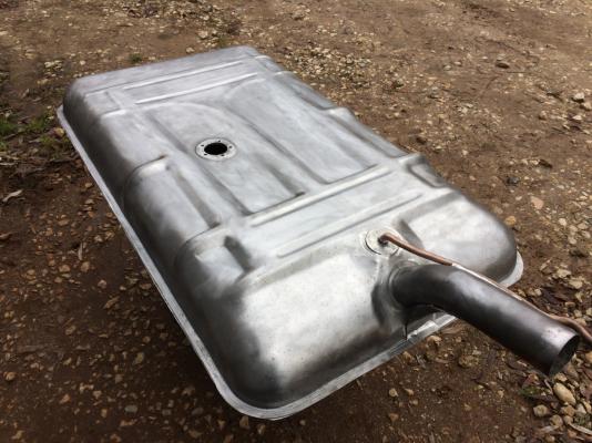

Paistab, et mägede pojad teevad ZIS-si edasi, kuigi alles reedel pidime kokku saama ja asjad paika panema. Saatsid pildid, et on paagi ära parandanud.
