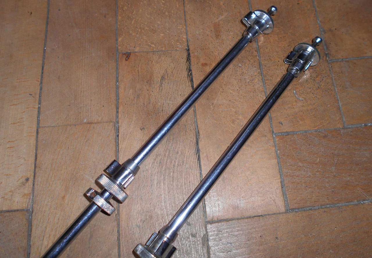

Võibolla huvilised on tähele pannud, et auto algsetel, ehk enne lahtivõtmist olevatel piltidel on näha esitiibadel asetsevaid avasid lipuvarraste jaoks. Tähelepanelik Moskva seltsimees, kes andunult jälgib seda ZIL-li taastamist ja proovib ka igasuguste pisividinate soetamisega mulle kasulik olla ja muidugi samas ka enda majanduslikku olukorda parandada, leidis mulle originaalsed lipuvardad. Küsitud hind muidugi kirves. Tegin oma pakkumise aga asjad muidugi ahvatlevad.

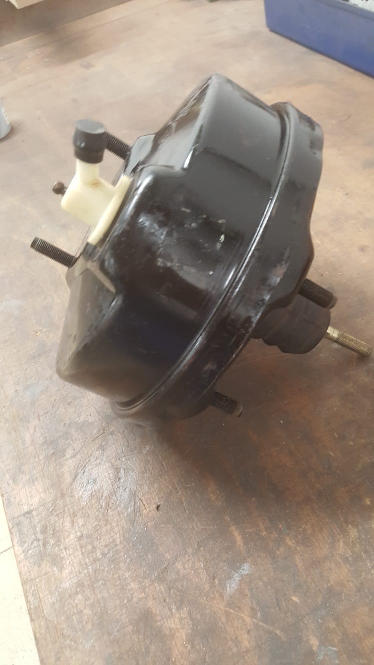

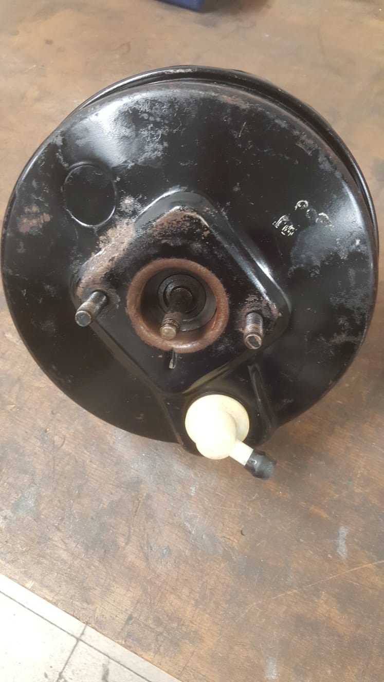

Kas kellelgi on mingit kokkupuudet olnud sarnase pidurite vaakumvõimendiga. Ega seltsimehed omatoodangut ei kasutanud. Kaks ülejäänut oli Girlingi toode, siis see peaks ka olema. Autot hakati tootma 1978. Välja peaks nägema selline-
Vaja ainult võimendit. Paar postitust tagasi olid pildid asjast ka.

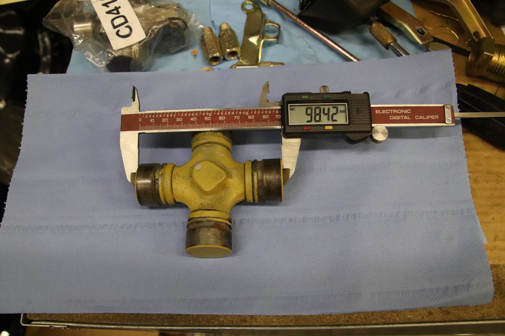

Üsna tavapäratu mõõduga tegemist. Mõõt kattub vaid ZIL 131 vintsi kardaaniristiga.
Varuosakood 121-4502030-B

Jah, seda oli karta, kuna minu otsingud ei kandnud ka vilja. Zilli vintsi kardaan on ju tegelikult väga aeglase pööelemisega. Moskvast leidsin laagri kopsikud aga riste pole kuskilt veel leidnud. Võibolla polegi neid vaja vahetada, piisab ainult kopsikutest. Ukrainast koju sõites küll mingit kardaani vibrat ei tundnud. Pilt ka pakutavatest kopsikutest.
Alati ei peagi risti vahetama. Kui keerad risti teistpidi tööle, siis kärab isegi kulunud rist teist niipalju veel.

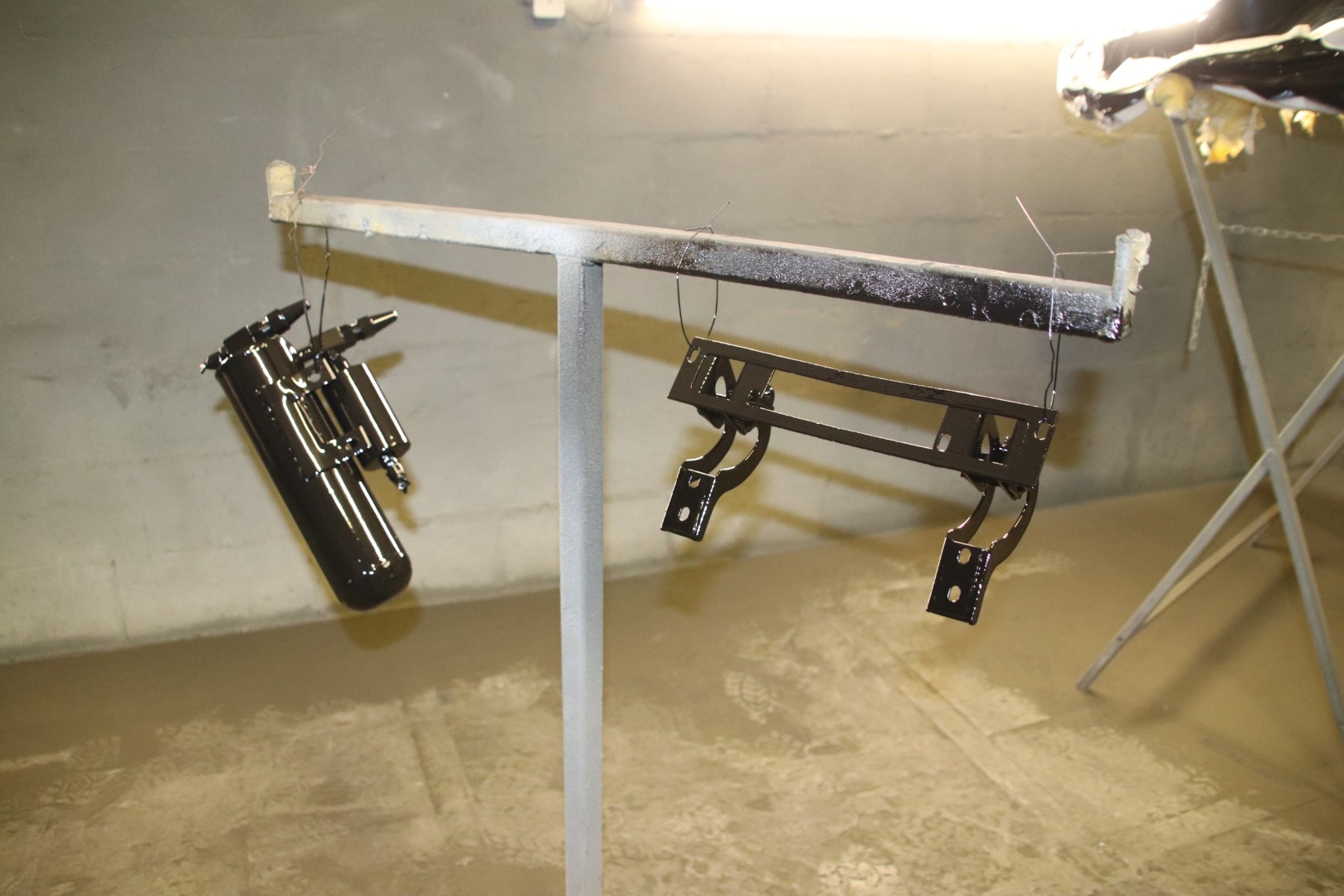

Jätkus igasugu pisidetailide taastamine, puhastamine, värvimine, tsinkimine. Paistab, et sellel ei tulegi lõppu. Panen ka väikese pildiseerija möödunud kuu tegemistest.
