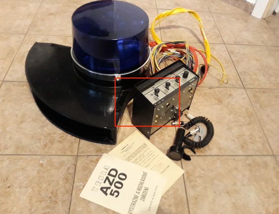

Kuna auto ise pahtelduses ja sellest suurt midagi kirjutada pole ja uue karvkatte peaks ta jõuluks saama, siis tegeleme muude vidinatega. Võtsime käsile TESLA alarmsüsteemi ja nagu alati, probleeme kuhjaga. Idanaaber, kes selle mulle müüs vandus käsi piiblil, et kõik töötab. Aga oleks vist pidanud tal laskma vanduda käsi Lenini teostel. Nüüd demonteerimisel selgus, et isegi häälekõvendajaid pole sees. Eks tuleb nüüd sellega hakata tegelema, aga eks see täiendav kulu ja kohutav aja raisk. Ideaalis oleks muidugi leida uus komplekt, mis näeb välja selline.
Aga see paistab küllalt lootusetu ettevõtmisena, siis tuleb kuidagi vana töökorda saada. Õnneks suur sinine kuppel annab küll normaalsesse konditsiooni poleerida.

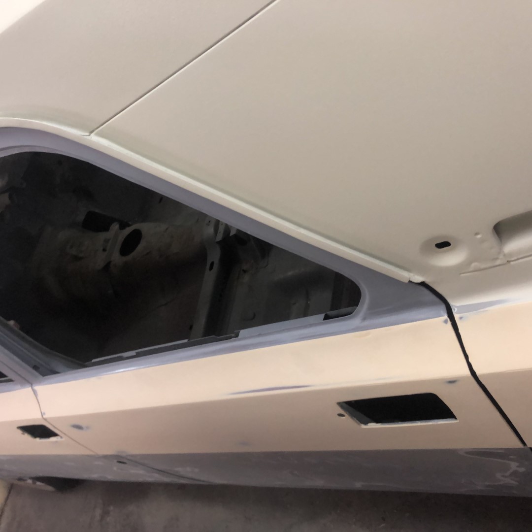

31013 on pahtelduses. Saadeti mõni halvasti tehtud pilt, millest saab ikka aru, et töö käib.

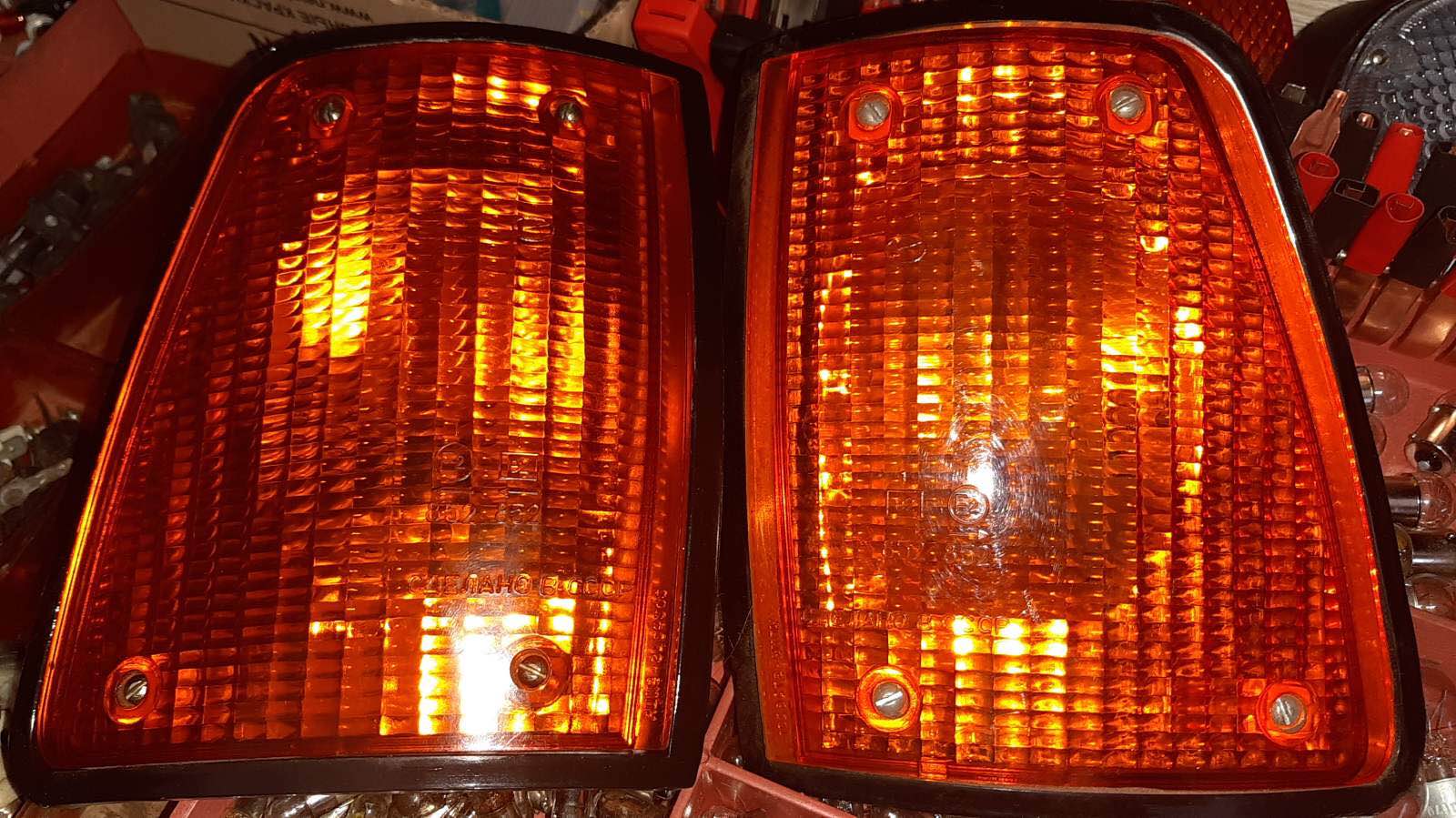

Kuna auto aasta lõpuni maalrite meelevallas, siis tegeleme komplekteerimise ettevalmistamisega. Taga tuledes esines pragusid ja üldse olid oma kaubandusliku välimuse kaotanud. Ünneks selle tüübi masinatele neid veel liigub mõistliku hinna eest.

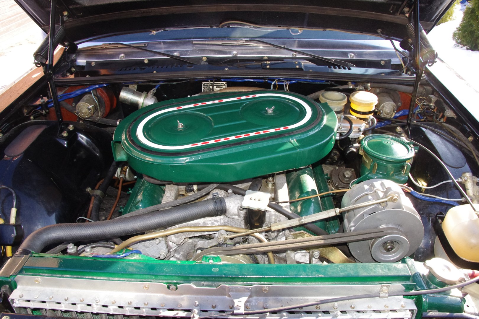

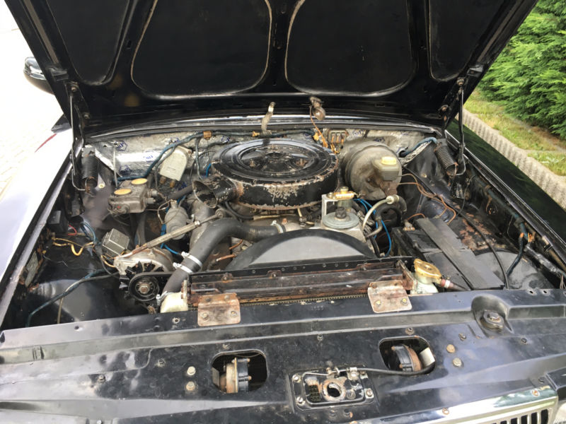

31013 saaga jätkub. Ostes oli autole paigaldatud Mersu roolivõimendi, originaal oli pagasnikus kaasas. Meeldetuletuseks siis selline.
Ega ta ilmasjata sinna sattunud ei olnud. Igatahes tööle ei hakka. Tuleb proovida hingeke sisse saada. Väga defitsiitne vidin. Paigaldati ju ainult GAZ 31013-tele, ehk siis kusagil 250 autole.
Peaks olema selline.
Sai natuke lõhutud.
GAZ 14-e võimendi asub geneka otsas, Alumisel pildil.
