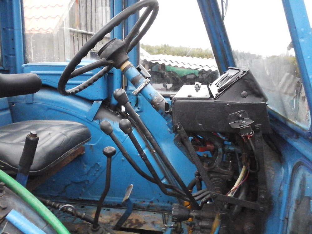

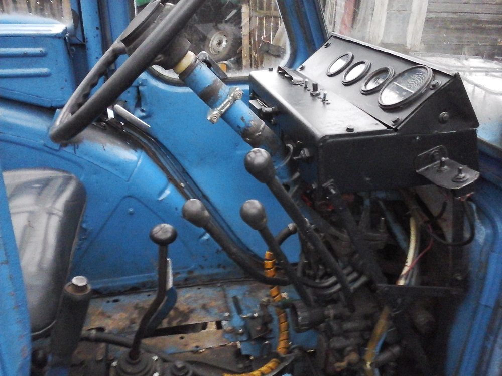

Tegin hüdrojagaja hoobade kasutamise vähe paremaks. Painutasin neid vähe ja keevitasin jupi otsa kah, et pikem oleks. Enne oli koguaeg põlv vastu hoobasid, väga ebamugav oli. Nüüd vaba ruum saab normaalselt ka piduripedaali vajutada.
Kui armatuuri külgesid ei ole ega tule, siis on see hea lahendus.

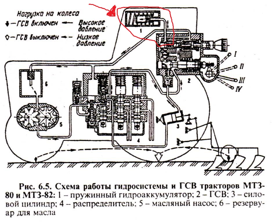

Sooviks MTZ-50 hüdrosüsteemist rõhuakumulaatori eemaldada kuna ei kasuta seda ja kas üldse ongi töökorras. Akumulaatori õlitoru läheb koormuse suurenadaja külge. Kui sinna panna pimekork ette kuhu läks õlitoru, jättes  koormuse suurendaja ise külge kas süsteem hakkab normaalselt tööle.
Kui raamatust skeemi vaadata, siis ei hakka tööle ilma akumulaatorita.
See vigur on seal selleks et kui näiteks rippmasin üle kivi läheb siis äkilise löögiga tulev õli mahub sinna sisse.
Samuti kui traktor läheb üle mätta ei jõua pump kuidagi nii kiirelt silindrit täita ja surumine katkeb selleks hetkeks.
Künni, kultiveerimis töid ei tee 50-ga. Seda koormuse suurenadaja kangi pole üldse näppinud, samuti pole seda regulaatori nuppu kasutanud. Muidu  viskaks ka selle koormuse suurendaja maha, aga seal teistmoodi tagasivoolu toru. Üks jagajast teine tuleb koormuse suurendajast ja läheb hüdropaaki. 82-el on see vahelt välja visatud. Küsin sellepärast, et see akumulaatori õlitoru jääb täpselt ette kui aretada külge 80-ne siduri pedaali hoob. Painutada väga ei anna kah. Suht täpne toru.
Kuniks seda surnult sündinud nikerdist ei pruugi, ei ole akumulaatorist sooja ega külma. Pane pime ette ja unusta mure.
Mõistlik on see tzydeem igapäevatraktoril üldse amputeerida, tehes vajalikud ümberühendused.
Ma olen seda lisa pikalt kasutanud ja peab ütlema, et väga hea asi on välja mõeldud. Vanal MTZ80-l on selle kasutamine mugavaks ka tehtud ja raske rippriista puhul annab rohkem juurde kui vedav esisild. Aga kui sa ei kasuta siis ei ole aku käigus ja võid toru pimedaks teha küll.
