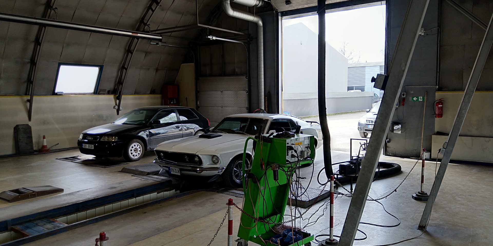

Aeg nii kaugel, et tuleb suve autod välja ajada. Üle talve on elektri värgid streikima hakanud: Generaator ei laadinud enam, tagurpidi käigu tuled ei vilksatanudki, kütuse näidiku ujuk ulpis paagis niisama. On uus juhtmestik olemas, aga see jääb selleks ajaks kui auto täiesti lahti saab võetud. Kuigi uue originaalse generaatori pidin nüüd külge kruvima koos releega. Jantisin nende juhtmetega siia ja sinna - enne releed ei olnud. Ühendasin kõik nii nagu peaks ja laadimine töötas ja ise väga rõõmus, et nii lihtsalt läks, aga võta näpust süüdet välja keerates jäi auto ikka käima. Releest tulev juhe, mis tahab korraks laadimise alustamiseks voolu saada jäi hiljem voolu edasi andma süütepoolile ja nii ta mul käis. Ma ei osanud praegu muud, kui pidin nupukese vahele panema, et alustaks laadimist.
Peenhäälestamine
Leidsin ka kärsanud juhtme, mis oleks võinud väga...
Ülevaatus probleemideta
