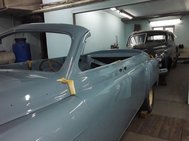

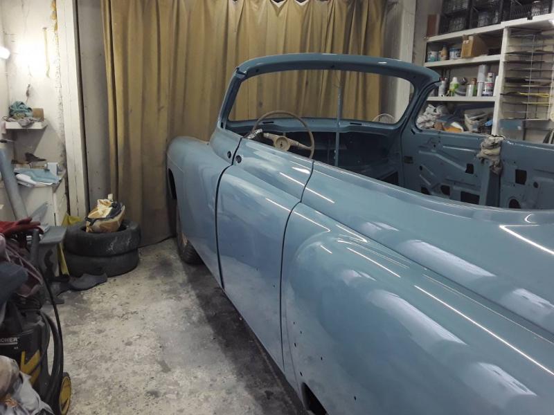

Aasta viimastel päevadel sai Faeton endale uue talvise karvakatte. Eks tal nüüd aega paar nädalat kivistuda, kuni õigeusklikel pühad läbi saavad. Minu arust sai värv päris kobe. Väike vaheldus minu valdavalt musta värvi autodele.
ilus taevakarva kutsu.mulle meeldib.hele värv toob auto kumerused paremini esile ja teeb selle suure masina veelgi suuremaks
Värvitoon, jah, igati sümpaatiline.

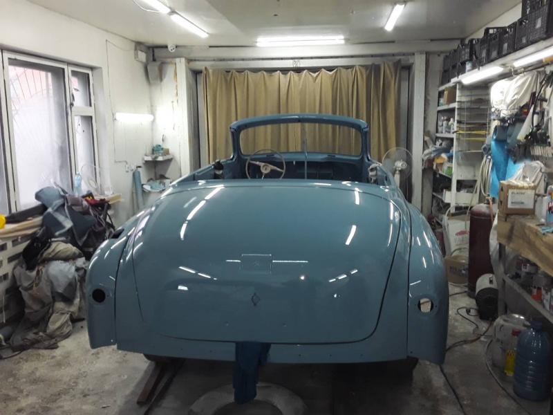

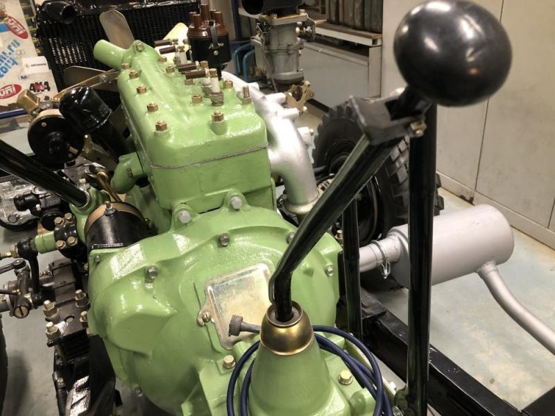

Alates esmaspäevast algab Faetoni komplekteerimine. Tegu ikka kordades lihtsama projektiga kui ZIL 115. Ei mingeid releesid, ei ukseklaasi tõstukeid. ei lae polstrit ega keskmise rea istmeid. Peaks olema küllaltki seeditav värk.

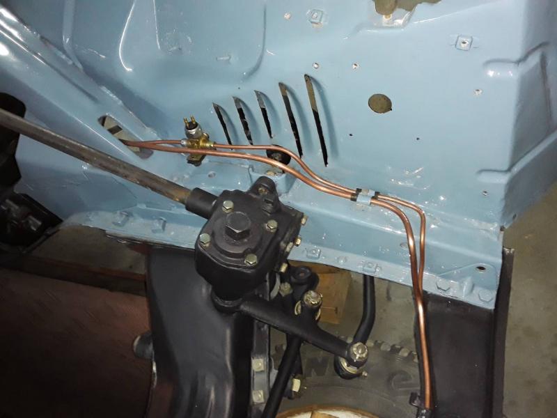

Plaan on selline, et Faeton Jaanipäevaks salongi kõlbulikuks saada. Kõik peaks nagu olemas olema aga kunagi ei tea kust pauk tuleb. Igatahes sillad said alla ja pidurivärk ka enam vähem paigas.

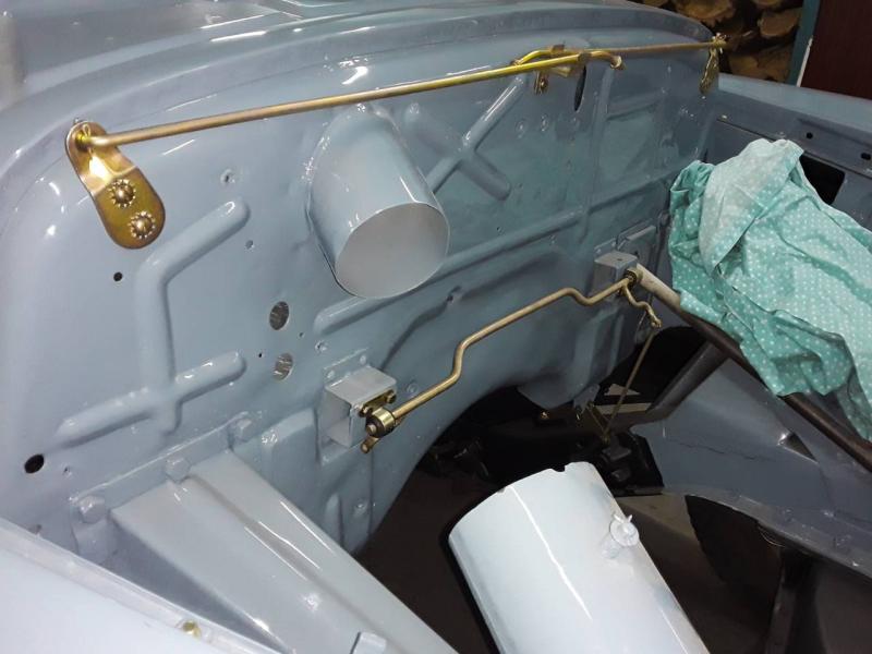

Komplekteerimine pisitasa jätkub. Eks ta jälle pisut ülerestaureeritud saab aga tegu ju paraadautoga. Vidinad, mis peaks kerevärvi olema sai tsingitud. Eesmärk on auto ikka komplekteerida originaalsete osadega.

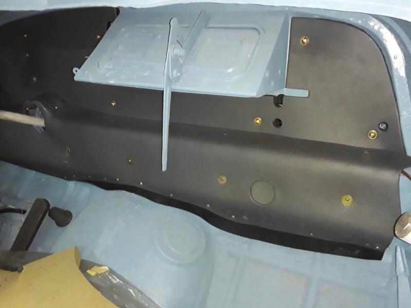

Paika sai tulemüüri sisemine mürasummutus. Venes 100 % originaalsetel isenditel pole õnnestunud neid näha. Eestis mõnel ikka on.
