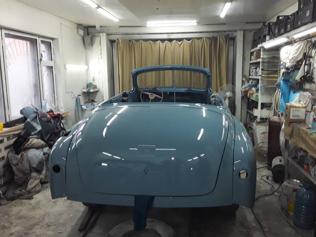

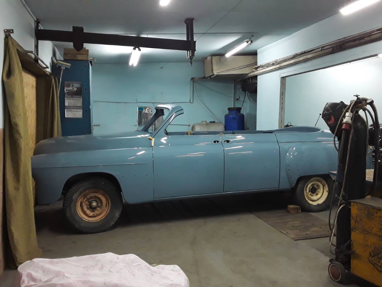

Aasta viimastel päevadel sai Faeton endale uue talvise karvakatte. Eks tal nüüd aega paar nädalat kivistuda, kuni õigeusklikel pühad läbi saavad. Minu arust sai värv päris kobe. Väike vaheldus minu valdavalt musta värvi autodele.
ilus taevakarva kutsu.mulle meeldib.hele värv toob auto kumerused paremini esile ja teeb selle suure masina veelgi suuremaks
Värvitoon, jah, igati sümpaatiline.

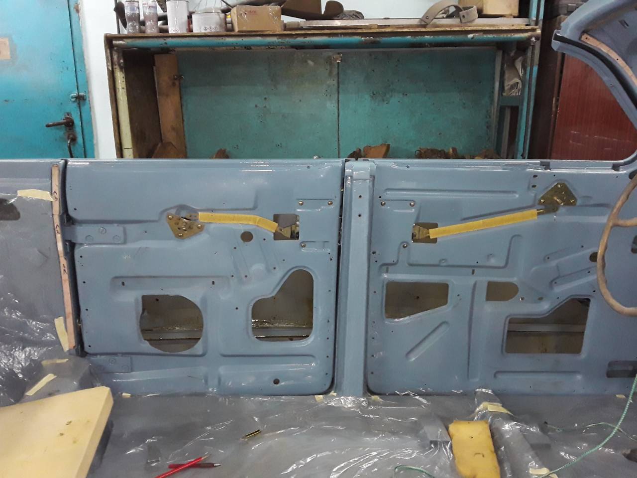

Alates esmaspäevast algab Faetoni komplekteerimine. Tegu ikka kordades lihtsama projektiga kui ZIL 115. Ei mingeid releesid, ei ukseklaasi tõstukeid. ei lae polstrit ega keskmise rea istmeid. Peaks olema küllaltki seeditav värk.

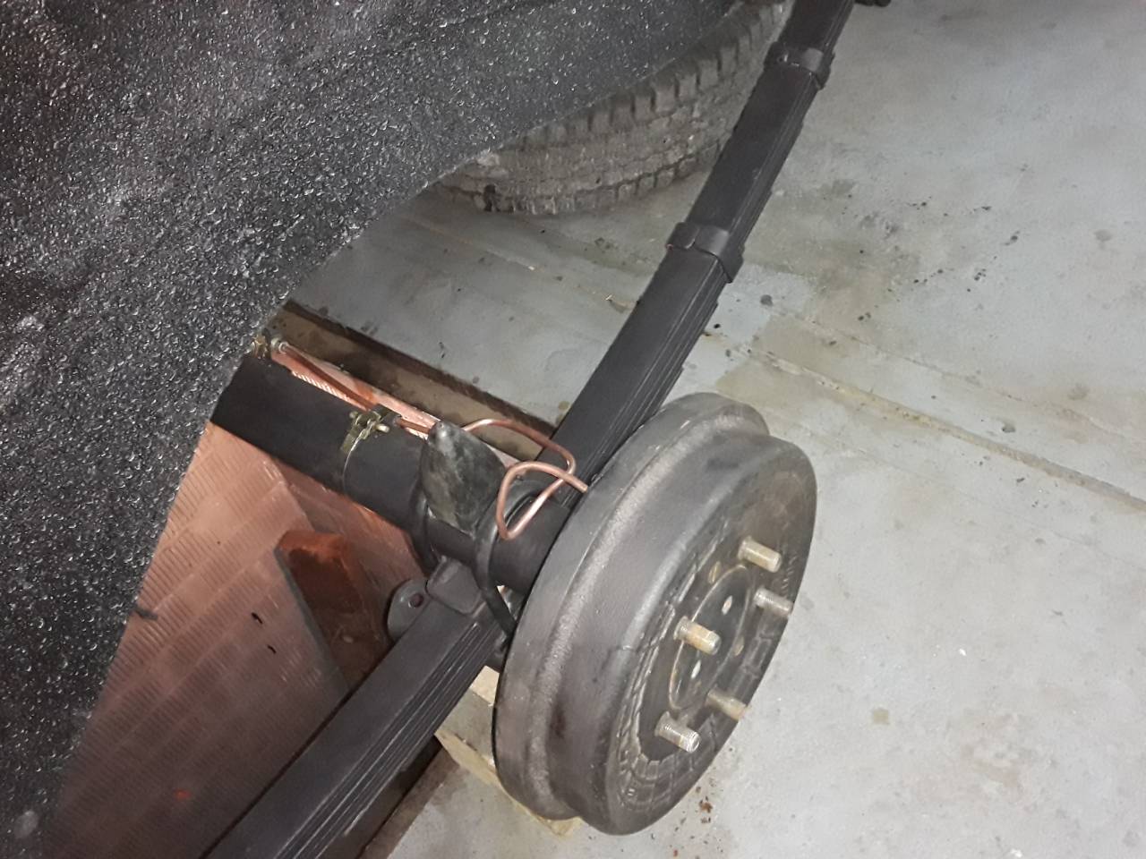

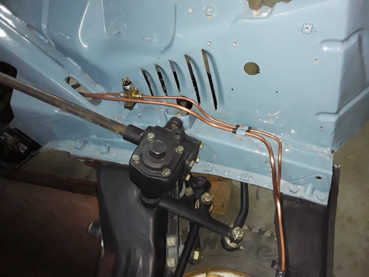

Plaan on selline, et Faeton Jaanipäevaks salongi kõlbulikuks saada. Kõik peaks nagu olemas olema aga kunagi ei tea kust pauk tuleb. Igatahes sillad said alla ja pidurivärk ka enam vähem paigas.

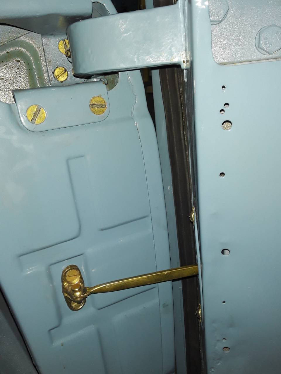

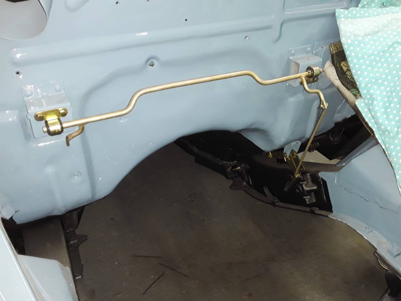

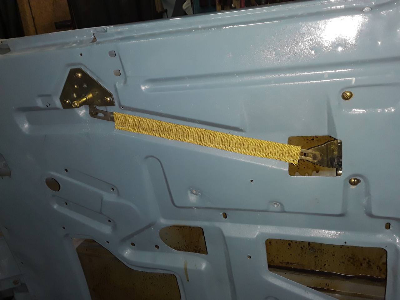

Komplekteerimine pisitasa jätkub. Eks ta jälle pisut ülerestaureeritud saab aga tegu ju paraadautoga. Vidinad, mis peaks kerevärvi olema sai tsingitud. Eesmärk on auto ikka komplekteerida originaalsete osadega.
Vabandust,et solgin teemat.Need kollased detailid  riivavad ikka hullult silma. Naabrid on täielikus tsinkimise hulluses.Näiteks väga põhjalikult taastatud 67.
(04-02-2020, 00:43 AM)jurka Kirjutas:  Vabandust,et solgin teemat.Need kollased detailid  riivavad ikka hullult silma. Naabrid on täielikus tsinkimise hulluses.Näiteks väga põhjalikult taastatud 67.
 Jurka, midagi pole teha. Mul 3 ZIM-mi käes ja ainult selle isendi vastu on naabrite kõrgendatud huvi. Üks seltsimees ei anna hingerahu ja tahab hirmsasti seda enda kollektsiooni saada. Kuna Euroopa rahatrükk on minust mööda läinud, siis tuleb paratamatult millestki loobuda, et poolikud isendid valmis teha. Otsustasin, et jätan täieliku KGB seerija ja proovin ZIL-li ja ZIS-ga ühele poole saada. Ühe auto tahaks veel enne jaksu lõppemist valmis teha aga sellest kunagi hiljem, kui asi ikka teoks hakkab saama. Praegu tuleb see ZIM Faeton igaks juhuks teha nii, nagu naabritele meelepärane.

Müügiks ei tahaks midagi teha aga elu sunnib. Poolikuks jäänud projekt on täielik katastroof. Kui seda ei lõpeta, siis ta jääbki lõpetamata. Kui ma olen juba sellise lollusega hakkama saanud, et oma kärsa ajanud sinna (st. ZIS-de ja ZIL-de) maailma, siis tuleb tagajärgedega leppida. Nende projektide hinnad on ikka meeletud. Muidugi musta numbrit sellele müügi korral taotlema ei hakka aga kui kaubaks ei lähe, siis mõne tsingitud detaili olemasolu ei tohiks olla selline möödapanek, mis 65 a-sel autol üle 2% originaalsust hävitaks.

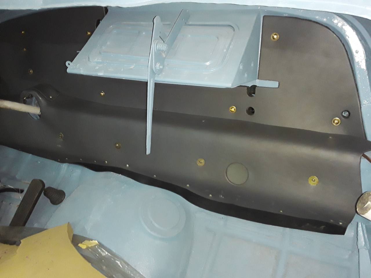

Paika sai tulemüüri sisemine mürasummutus. Venes 100 % originaalsetel isenditel pole õnnestunud neid näha. Eestis mõnel ikka on.
