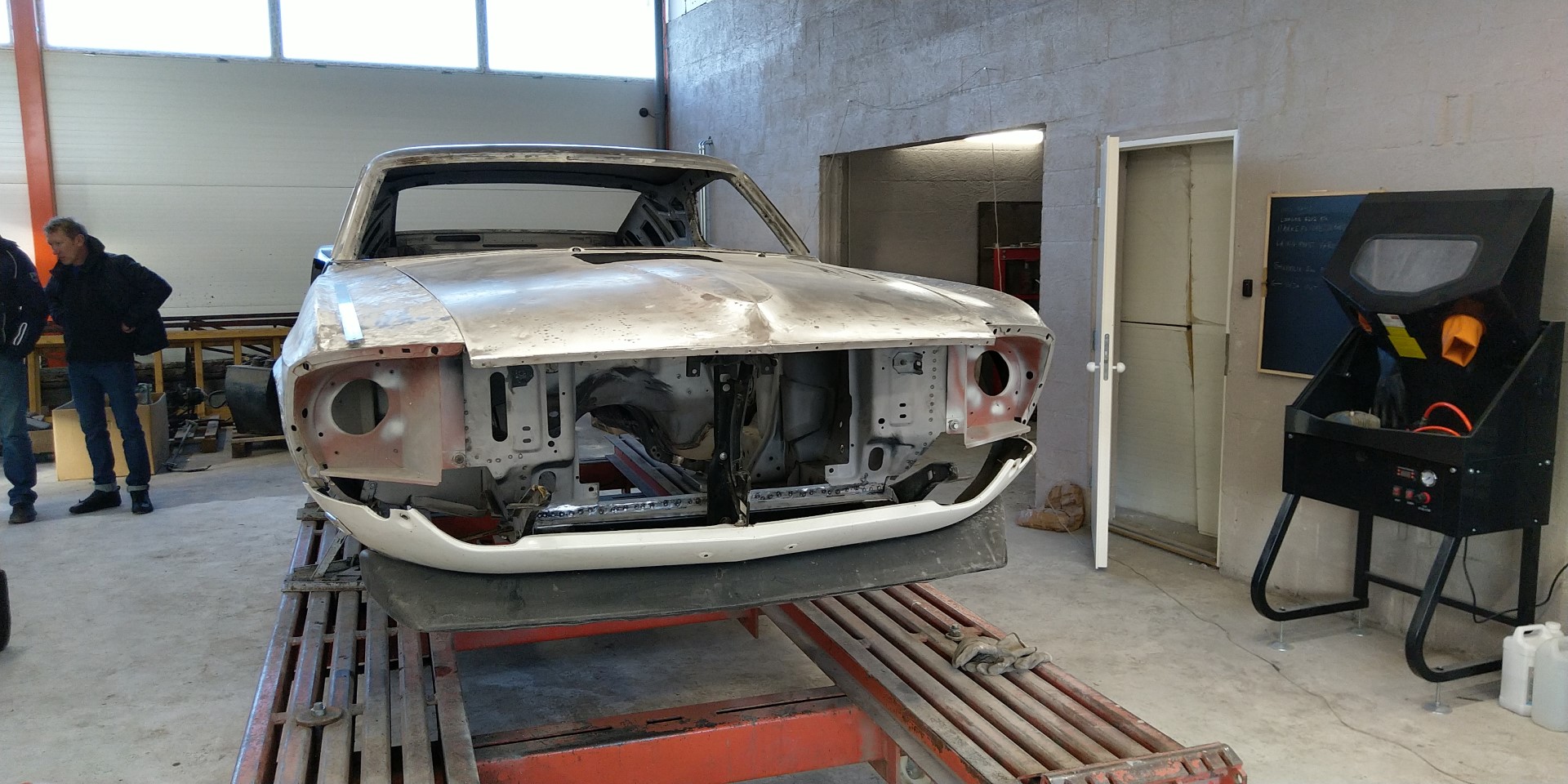

Mõned tegemised veel enne ja peale pühi! Keretöödega tahaks veebruari alguseks valmis saada.
Tuli välja veel, et see väike avarii ees on ka esiosa väänanud. Ime ka, et esisilla reguleerimine nii imelik oli.

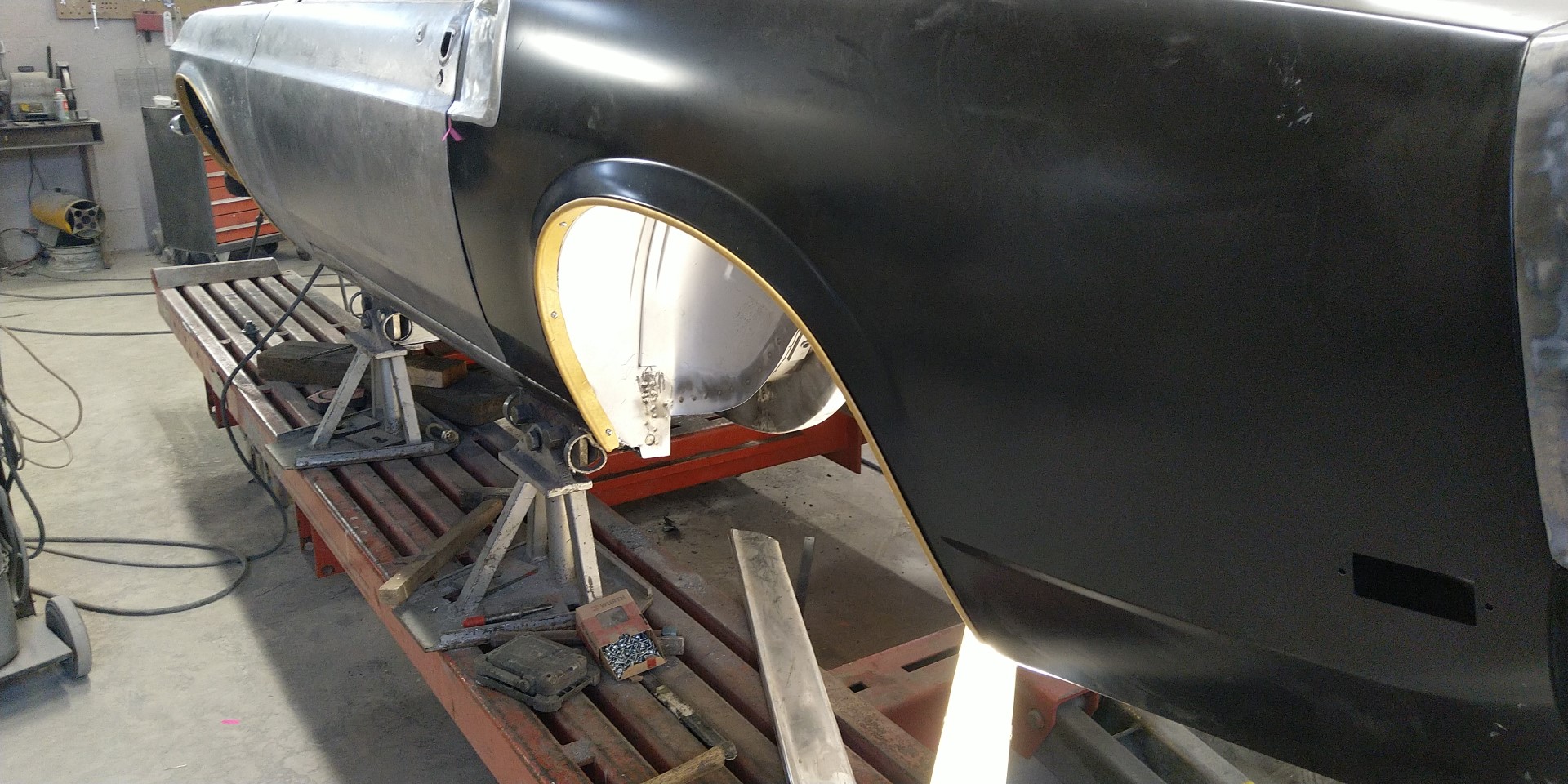

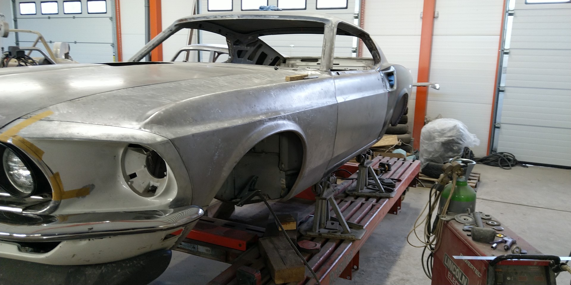

Kuna suveks on vaja auto ratastele saada, siis keevitajale armu ei anta. Sai ka nüüd nina paika sikutatud.

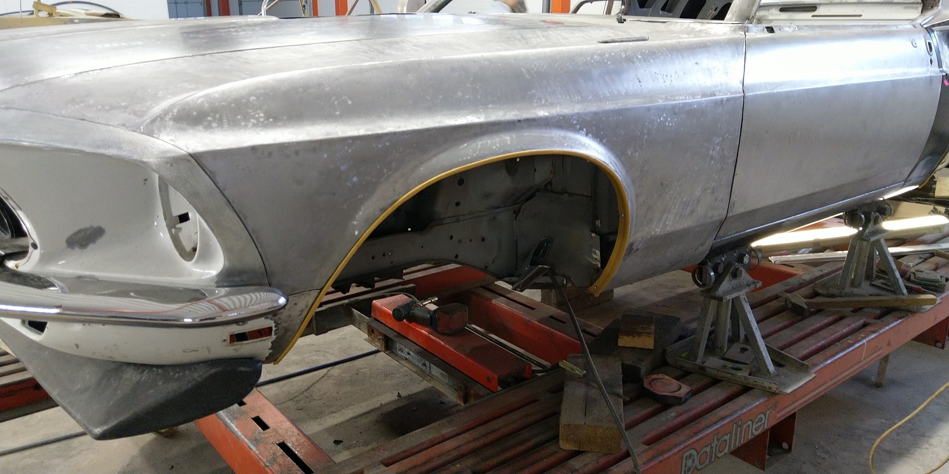

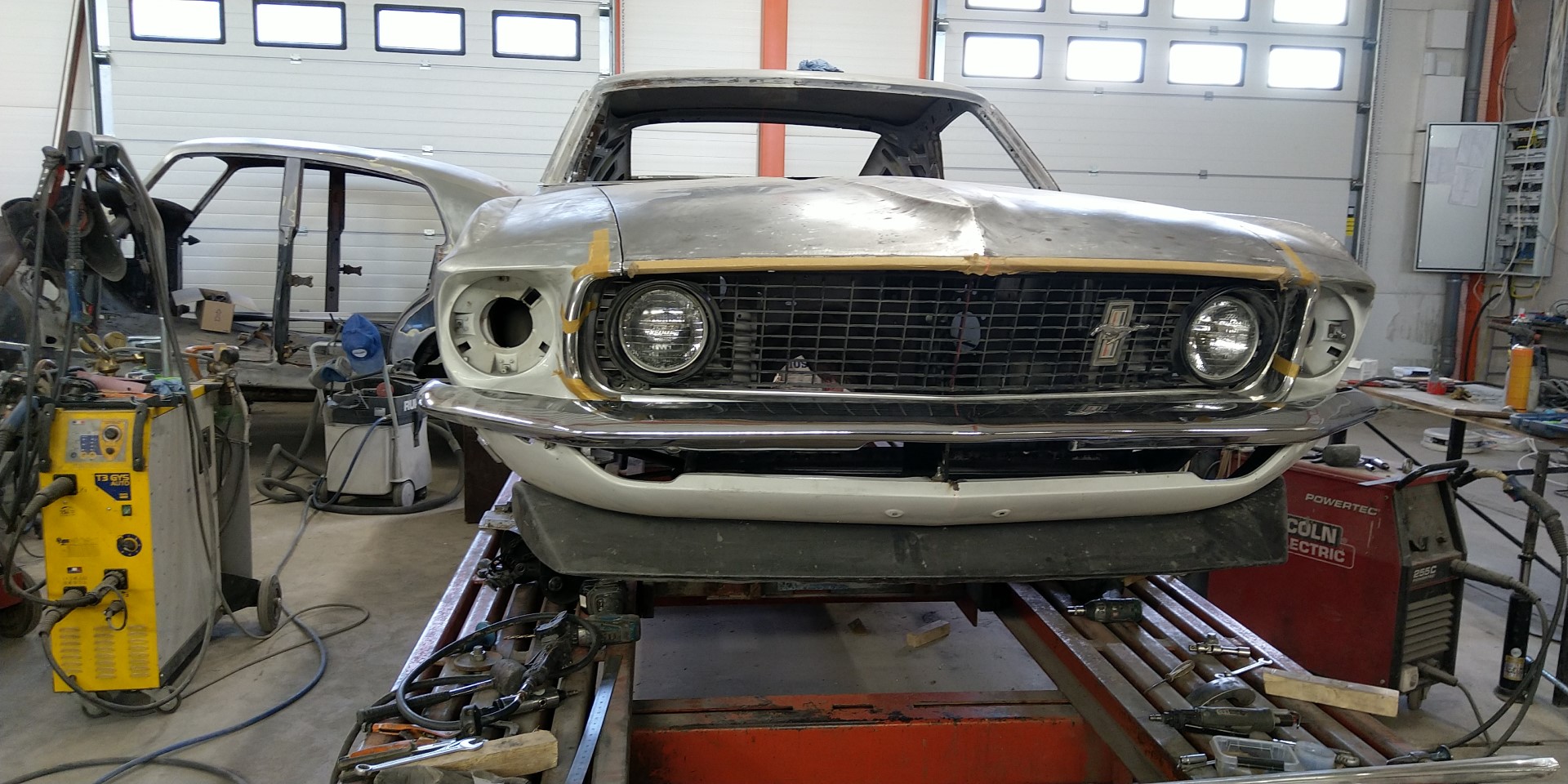

Viimane võimalus veel joondumist ja juppide sobivust kontrollida!

Jätkub liistude sobitamine
