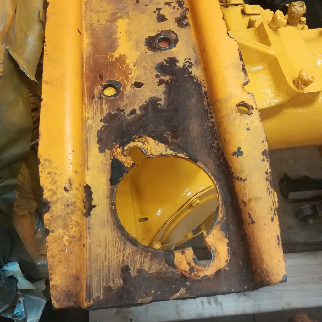

Tere! Mul ka küsimus harkovi T25 traktori kohta. Tahaks vahetada silindrid ja kolvid uute vastu. PMkaubamajas on päris mitut varianti. Sealhulgas ka vanema tüübi komplekt. Tahaksi teada, et mis vahe on uuema ja vanema variandi silindrite vahe? Ei tea, millist komplekti osta? Pole ju sugugi kindel, et traktori elujooksul pole mootorit vahetatud. Nagu pildilt näha, siis on mingi aeg üks silinder vahetatud.
Terv. Marco
Ma näen, et sul üks kaan vahetatud, aga silinder?  Millest sa seda järeldad?
Silindritel ehk hülssidel pole põhimõtteliselt mingit vahet. Küll aga tuleb kolbide ja silindripeadega olla ettevaatlik. Kui paned uuema tüübbi silindripead millel on eelsüüteküünlad sees siis peab ka panema uuema tüübi kolvid millel on klapipesad sisse freesitud. Uuematel silindripeadel tulevad klapid paar milli rohkem välja kui vanadel. Vana kolviga lähek klapp vastu kolbi ja eelsüüteküünla jaoks pole pesa kolvi sees. Veel tuleb arvestada sellega, et uuemad silindripead on 5mm kõrgemad mis nõuavad nookuritele sellevõrra pikkemaid reguleerpolte või uuetüübi mootori (D-120) tõukurvardaid.
