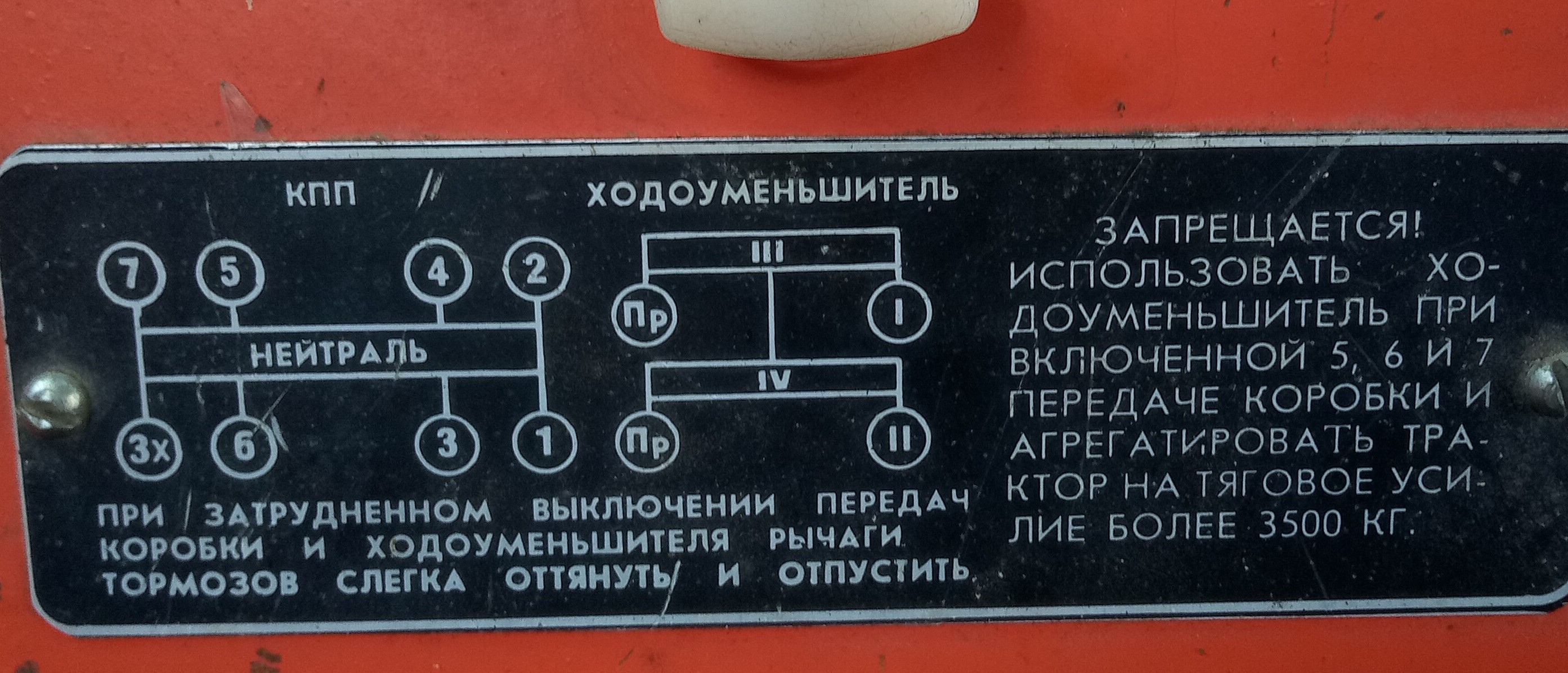

Vabandan, viis kiirust ja vahekastis. Ehk siis see neljas variant suht sobilik buldooseri töödel kasutada.
Juhtrataste lukustamiseks on jah kraan paremal kabiini nurgas kapoti all, kinni keerates saab tagumist hüdro väljavõtet kasutada.

Kuule mtz-80   kas  sul  on   see reeverskast   kolme  kahvliga ,Ehk saaks  kunagi pilti.   Mitu aastat  tagasi  löin  enda oma laiali   kuna   völlid-hammasrattad olid vaja vahetada    a kaant  tagasi ei osand panna,  kuna  kaan sai   ka  lahti kistud .Ja pärast ei teadnud enam  millises asendis  kahvlid  ja  hammasrattad peavad olema  Neid omavahel sobitades. Üldse  ma ei saa sellest  kaanest  muffigi aru    kuidas see töötama peaks  kui  kaks kahvel on seal orginaalis poltidegafikseeritud ja need omavahel veel traadiga .Igaljuhul poltideväljakeerates on   köiksugu käigud olemas a siis   lähe seal sees köik sees risti .Teisel traktoril mil reevers  kahekahvliga on  asi  hoopis  kergem Sad  .
