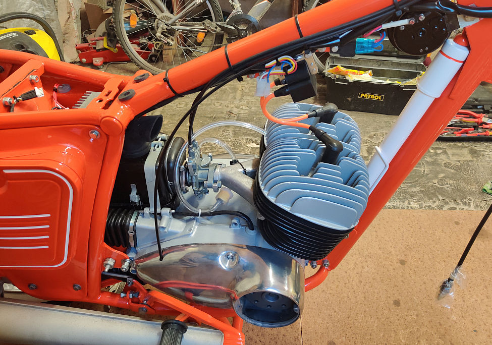

Elektrisisteem on ka nüüd lõpuni valmis ja testitud. Sadulaaluse üksikutest pistikutest koosneva tagatulede ühenduskomplekti asendasin lukustuva PC toiteploki pistikuga. Otsisin kohalikult turult ka PVC juhtmetoru ja küünlajuhtmete omavaheliseks fikseerimiseks plastklambreid, kuid kummagi ei leidnud siit ja tuli inglaste maalt tellida. Esimesed on küljes, teised veel tulemata. Samas olen kas kaotanud või kogemata visanud ära tulede lüliti P25-A kinnitusklambrid juhtrauale. Sai teine ära taastatud, aga pole millegagi enam kinnitada... Seoses viimasega on lausa kaks palvet. Kas kellelgi leidub korralike klambreid mainitud lülitile ja kas leiduks ka ühte tervet lülitit? Nimelt on plaan kasutada sarnast lülitit suunatulede jaoks (kui viimased ikka sobivad külge), oleks kuidagi ajastutruum.
 Eriti hea oleks, kui leiduks selleks valiklüliti, millel puudub pasuna nupp. Aga ka pasunaga variant ajaks asja ära. Korraks mõtlesin kasutada sellist hiina varianti, aga see ei haaku kuigi hästi teemasse:

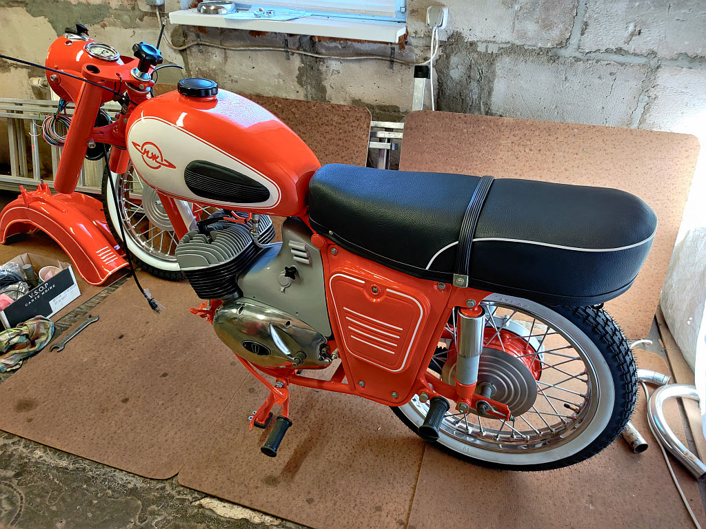

Mõned fotod ka illustreerimiseks.
Kuna Jawa kütusekraani filter paaki sisse ei mahtunud, siis ostsin mopeedi kütusefiltri, sest see on oluliselt väiksem, kuid filtri pinnalt siiski piisav ja üritasin seda karburaatori katete alla mahutada. Mahtus ta täpselt nii, nagu fotodelt näha. Muud head moodust ei olnud. Samas välja poole ka seda filtrit ei tahtnud ma tolknema jätta.
Proovisin ka paaki peale ja hetke seis on selline, mis jääb ilmselt mõneks ajaks nüüd.

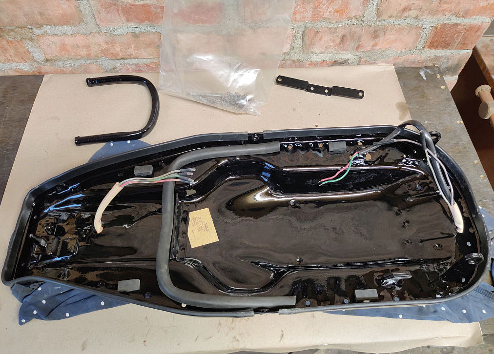

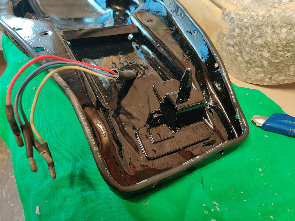

Mind on tükk aega huvitanud, milline see tehaselahendus sadulaaluse juhtmeühenduse jaoks on, aga pole ühegi pildi peale sattunud.
Ise kasutasin mingit 3-klemmilist autopistikut seal.
Tulelülitit otsisin sügisel ise ka ja lõpuks tellisin Narvast - https://www.jawavaruosad.com/product-pag...ga-tiip-n2 ja https://www.jawavaruosad.com/product-pag...%C3%BCliti
(13-03-2020, 14:18 PM)rulli Kirjutas:  Mind on tükk aega huvitanud, milline see tehaselahendus sadulaaluse juhtmeühenduse jaoks on, aga pole ühegi pildi peale sattunud.
Tänan vihje eest, sealt vist tõesti kõige lihtsam tellida!
Selline värvide järgi juhtmete kokku ühendamine see oli. Ju siis nii oli jälle odavam teha kui mõni pistik välja mõelda.
Viimane foto on peale aluspleki värvimist ja enne nende originaalpistikute maha lõikamist.

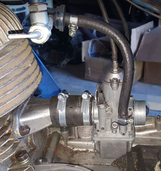

(13-03-2020, 11:30 AM)praud Kirjutas:  Kuna Jawa kütusekraani filter paaki sisse ei mahtunud, siis ostsin mopeedi kütusefiltri, sest see on oluliselt väiksem, kuid filtri pinnalt siiski piisav ja üritasin seda karburaatori katete alla mahutada. Mahtus ta täpselt nii, nagu fotodelt näha. Muud head moodust ei olnud. Samas välja poole ka seda filtrit ei tahtnud ma tolknema jätta.
Ise olen kasutanud erinevatel ratastel külgväljavõttega kraani, kuna ruumi jääb rohkem. Kui Izhil panna sinna järele kohe ka L-kujuline filter, siis karburaatorikatted lähevad probleemita peale.
(13-03-2020, 21:22 PM)Prii Kirjutas:
Seda külgväljavõttega kraani lahendust algselt isegi kaalusin, aga siis jäi peale kindel soov see filter peita kaante alla (et mootoriruum jääks võimalikult puhtaks) ja nii ta läks. Tahtsingi selgituseks lihtsalt öelda, et filter mahub kaante alla vabalt, selleks on seal ruumi piisavalt. Häda on pigem selles, et kütusevoolikut ei saa painutada rohkem kui kindla raadiusega, peale mida see kokku murdub. Ka liiga kokku murdumise eelsesse pingesse pole toda mõtet jätta, sest siis on oht, et kuumaga läheb PVC voolik vedelamaks ja juhtub ikkagi kardetu. Seetõttu ma sellise poogna tegin sisselasketorude alt. Filtril on seal ruumi lahedalt ja miski ei jää kuskile ette, ega takistuseks. Samas see L-kujuline kütusefilter võiks olla aga hoopis veel parema lahenduse eelduseks.  Smile Kui selline filter panna kohe karburaatori katetes oleva kütusevooliku ava taha, nii et filtrist väljuv voolik saaks vertikaalselt alla pöörata, siis ehk mahuks see lahendus ka karburaatori ujukikambri pealsesse ruumi ära. Pean seda varianti uurima, sest siis ma saaks sellest kollektori alusest poognast lahti...

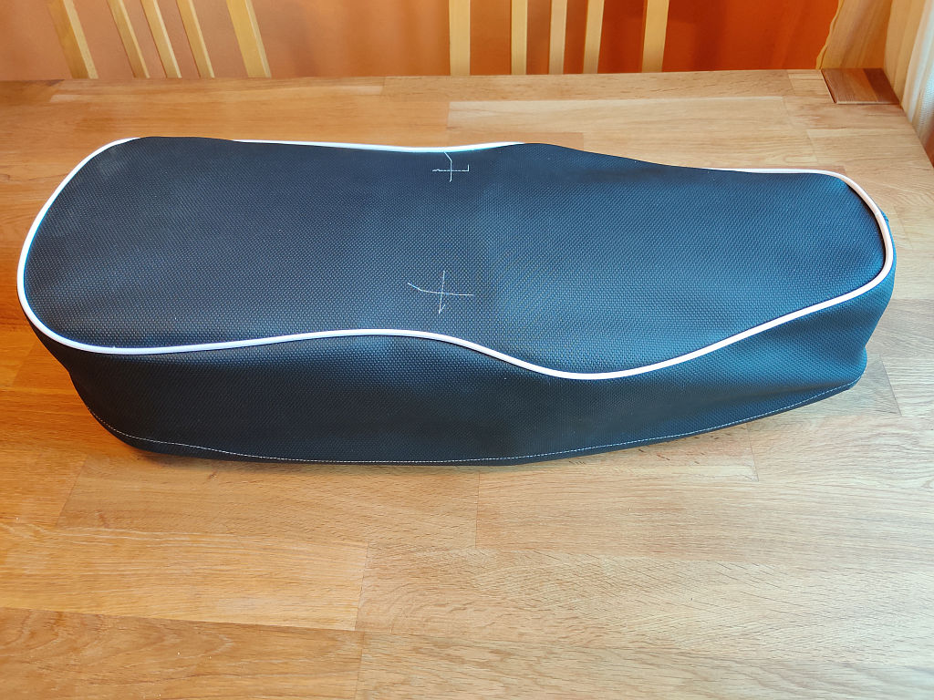

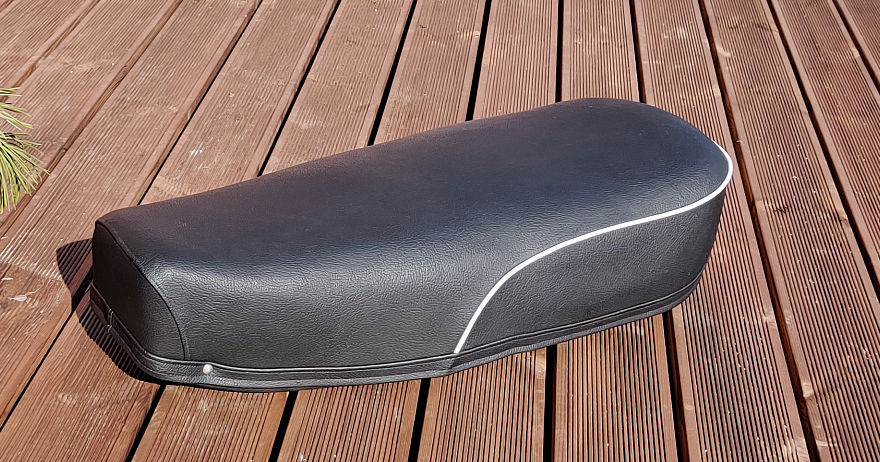

Vahepealsel ajal sai tehtud kõike selle nimel, et saaks valmis sadulad. Ehk siis Jupiter 2 kui ka Planeta 4 sadula alusplekid olid juba puhastatud ja töödeldud. Sai otsitud kunstnahka, mis sobiks mustrilt kui ka paksuselt ning ka nö. kanti, mida sadula õmbluste vahele lisada. Sõelale jäid kaks erineva mustriga nahka, millest võtsin mõlemast kahe sadula jagu materjali. Selleks, et neist nahkadest mida teha ka oleks, tuli taaselustada väike õmbluskoda, mis võttis veel kõige rohkem aega - tööstuslikud õmblusmasinad on ka päris omaette põnev ja peenike teema. Originaalse sadula lõigetega polnud suurt probleemi, kuna vana nahk sai lahti harutatud ja sealt lõiked tehtud, aga teise sadulaga olid mul omad visioonid ja selleks sai paar korda sadulaproovis käidud, enne, kui lõplikud lõiked said lukku ja käärid nahka sisse. Mõlemale sadulale sai üks kate ühest materjalist ja teine teisest, et oleks praktikas pärast hea vaadata, milline sobib lõpuks paremini.
Originaalsele sadulale sai peale ruudulise mustriga, hästi veniv ja gramm õhem nahk. Nahale said tehtud ka kontrollõmblused, et oleks nahka lihtsam paigaldada/venitada, sest siis pinguta muudkui kontrolljoon alt poolt täpselt raami servani ja kinnita ning pealt poolt jääb kõik hiljem võrdselt pingestatuks. Ja nii ka õnnestus kokkuvõttes. Samuti said peale märgitud ööside tsentrid. Mis asi on öös? Ei teadnud mina ka, aga tänu vahepealse õmblusteema sissetungile sai otsitud õmblustarvikuid ja kogemata jäid silma sellised metallist rõngasneedid. Need ääristavad originaalsadula käepideme avasid. Originaalid olid mul ka olemas, aga läksid peale uuemad ja värskemad.
Öösid said siis sellised:
Kuna sadula täitematerjaliks olev poroloon ka just ajaga paremaks ei lähe, vaid pigem ikka vastupidi, siis tuli ka teda reanimeerida. Selleks sai ostetud ka spetsiaalset tugevamat ja 1cm paksust modelleerimisporolooni kui nii võib nimetada. Viimast on peale liimimist väga hea vaibanoaga lõigata ning hiljem ka liivapaberkettaga lihvida, et kõik teravad nurgad saaks ümaraks. Kindlasti on soovitav seda lihvimist näiteks töötoas teha, siis tekib mõne aja pärast väga huvitav tuju.
Nahk sai siis selline peale. Pildid on muidugi mõista enne pingutamist ja kinnitamist tehtud.
Muidugi tagant järele tarkusena oleks võinud sellele õhemale nahale veel täiendavalt alla tõmmata kihi mingit õhemat täitematerjali (vilti, mahulist vms), mis siluks välja kõik viimasedki pisemad lohud-muhud, aga ei hullu. Samas paksem nahk mingit lisakihti ei vaja, see venitab kõik enda järele.
Originaalsadulale ma neete esimese hooga üldse ei pannud vaid lihtsalt liimisin naha ääre taha kinni. Esialgu jätan nii, neete saab alati hiljem soovi korral lisada. Enne seda sai lõigatud 6mm pneumovoolikut pikuti pooleks ja kaetud sellega terav sadula aluspleki serv, et edaspidi mingeid lõikumisi ei tekiks.
Lõppkokkuvõttes sai see versioon siis selline:
JÄTKUB

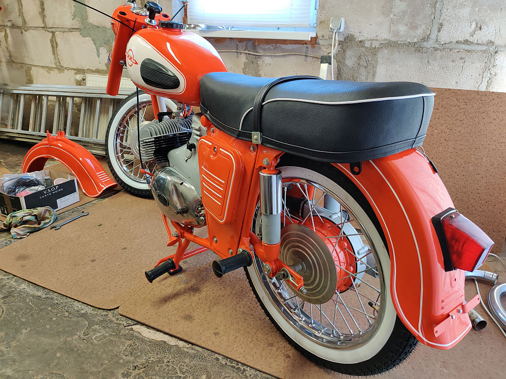

Seejärel läks külge tagaporilaud ja tuli ning asi sai jälle grammi võrra rohkem kokku.
Seejärel sai proovitud, kuidas suunatuled taha otsa sobivad. Poelgi kõige hullem, aga laternate varred on küll vist tiba pikad, ise paneks suhteliselt sadula lähedale viimased. Ses osas pole veel lõplikku otsust, sest suunatulede lisamine taha tähendab nende lisamist ka ette, nii et kui kunagi esimene ots võtab kargu alla, siis saab ses osas viimase peaproovi ära teha.
Ühe pildi tegin ka tagaratta pealt, millest avaneb vaade sadula pleki alla. Häirib ikkagi see, et sadul võtab osa poriplekiks olemisest ja kogu see kompott pole seal üldsegi tihe. Seega peaks sinna mingi hetk miski logari moodustama.
